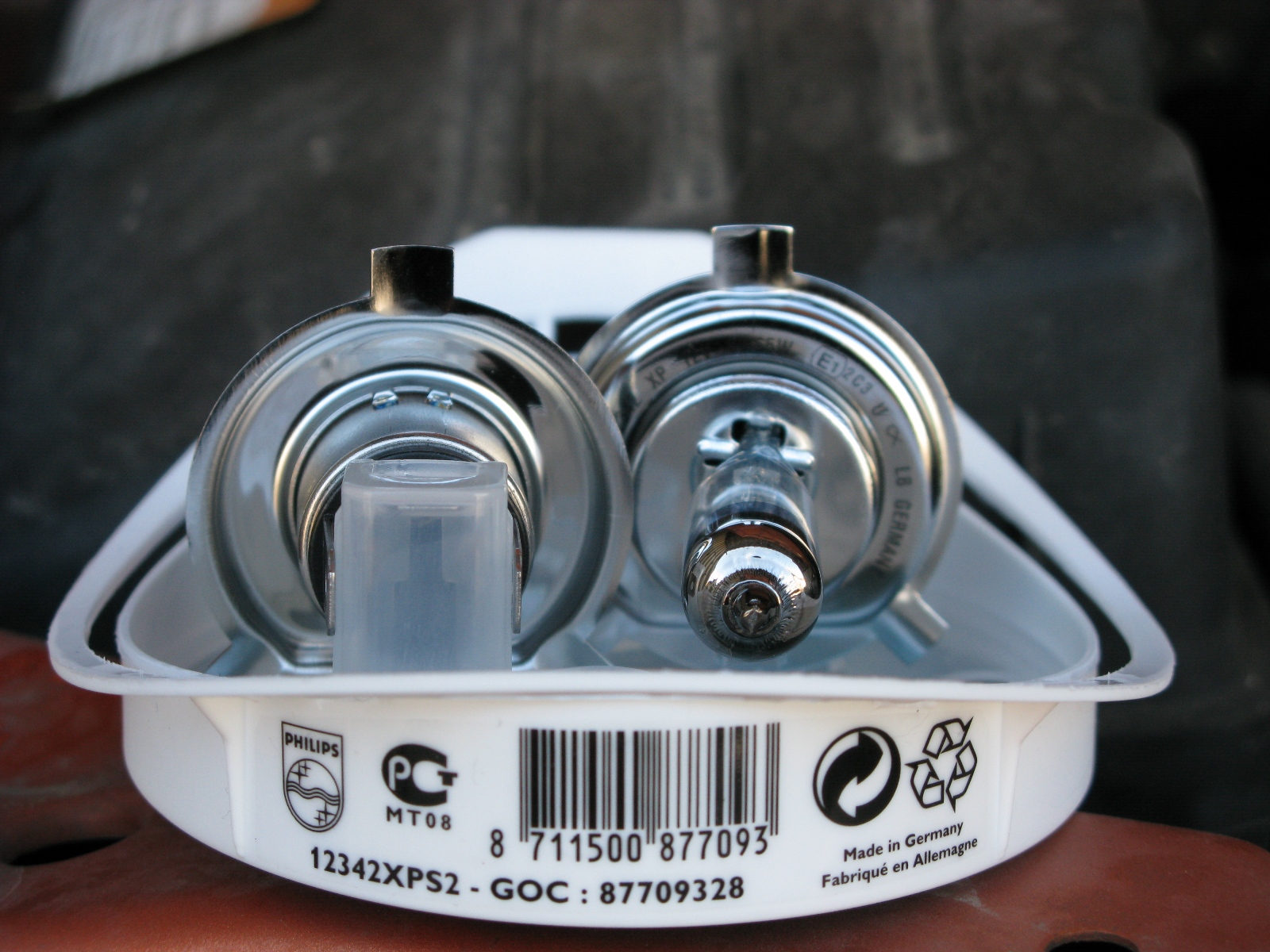

Noul set de Xtreme Power made in Alemania. :D
Cum este acuma? (Laser frate @-) )
Eu am tot de la philips dar nu mai stiu ce model (~17 lei bucata cu 30%+ )

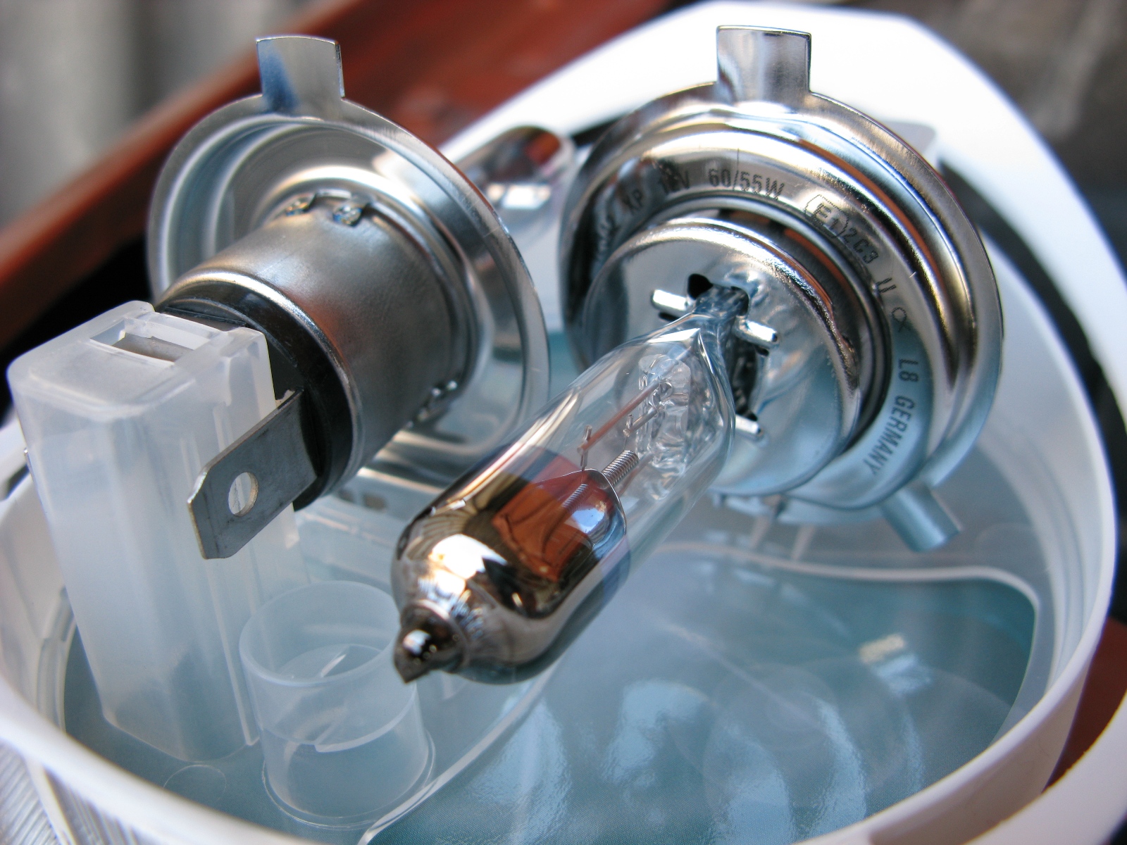

Frate nu sunt chiar laser, dar isi fac treaba destul de bine. Tocmai astazi am vazut la Petrom un set de X-treme la 175 RON si unul de Vision+ la 137 RON. Cred ca pentru unii preturile au luat-o razna. Iata si o poza cu X-treme Alemania.

Dupa 3 luni jumatate mi s-a ars un bec philips xtreme power X( Ce-i drept au fost folosite noaptea destul de mult [ am fost de 5 ori la munte si de 4 ori pana la mare in intervalul asta...] dar m-au tinut cam putin. Acum mi-am luat un set de philips power2 night. Dau lumina alba care este foarte odihnitoare. Ma declar multumit de ele...mi se par mai bune decat xtreme power care au o lumina ceva mai "calda" [a se intelege mai spre galbena].

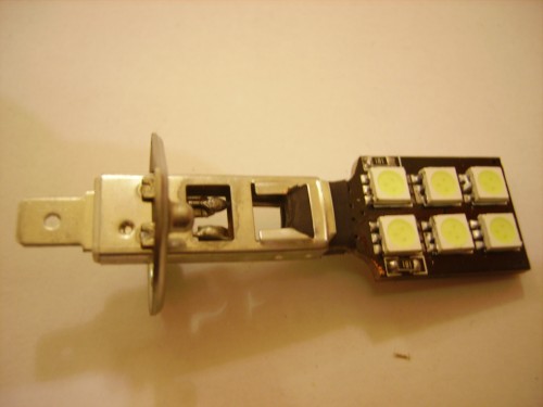

Am vazut un fost coleg de facultate din Buzau, aceste becuri cu LED , pentru faruri, montate pe o dacie 1310 model 4 faruri. Orbesc ca dracu , mai ales si pe daciile modelul mentionat, farurile bat unu-n plop altul dupa ciori. Desi aparent suna mai bine , mai ieftin decat xenonul, stau si ma gandesc daca totusi o instalatie (KIT) de xenon HID , chiar Bixenon, nu e mai buna. Cand l-am intrebat , mi-a zis ca si le-a luat de la un magazin local de pe acolo care are diverse componente electronice, mi-a zis si numele dar l-am uitat.Cineva din Buzau?
Apropo: Si pe Strada Maica Donului, langa BOS Trading, Vis-a-vis de CONEX Electronic e un magazin de componente electronice care vinde BECURI CU LED Pentru auto . Are galbene, rosii , albe. Inclusiv sofita. Nu am vazut insa acolo becuri de far sau proiector cu LED.

Tati, nu exista becoleduri pentru faruri!!!
Orice incercare de convingere este fara rost. Oameni seriosi incearca sa creeze becoleduri OEM pentru asa ceva. Asta inseamna constructie speciala a becoledului si a farului. Oricine promoveaza azi un becoled cu pretentii de substitut pentu un Hx este doar un "faker". Puteti continua discutia, daca vreti sa fitiin ton cu... Daciotii amatori de senzatii tari :D

Domnul AB: Pana la urma si becoledurile de stop , semnalizare , etc sunt FAKE uri , facute de diversi amatori dar care le pun pe piata.Prin urmare nici becurile de far /proiector tip H* nu sunt autentice ci doar fake uri. In primul rand becurile H4 Mai ales cele halogen trebuie sa dirijeze fascicolul intr-un anume fel , trebuie respectata o anumita "geometrie" a fascicolului . Becurile H4 au 2 faze in acelasi bec. Si daca rotesti becul ai sa vezi ca bate altfel. MA refer la H4 Halogen nu la H4 asimetric , folosit la vechile dacii. El are o "catare" , nu intra in far decat intr-o singura pozitie, stabilita de producatorul masinii si farului. Asa ma pot apuca si eu sa fac un becoled de far , iau cate LEDuri albe sau albastre vreau, iau un bec H4 ars , il decapitez, si cu letconul si putina maiestrie sudez acolo cateva leduri mari ultrabright albe sau albastre , fie cate 10 inseriate pe o faza , 10 pe cealalta ( un led parca are tensiunea 1,2 V si curent 20 mA ?) sau 2 rezistente si le pun in paralel. Oricum Ledurile astea , mai ales ultrabright: Mare inventie sunt: Eficienta mare, consum mai mic. Putin offtopic , chiar am cumparat acasa un bec Spot cu LEDuri tip E14 pentru o veioza. Mmmmmh. Nu prea incantat.
Nu vreau sa stiu ce poti pati daca te ia vreun control RAR sau te duci la inspectia tehnica cu asa ceva in far.
Cum am zis, alea prezentate in foto sunt constructii amatoricesti , uneori facute chiar de cei din magazin ( cei din magazine fiind chiar electronisti).

Cele din link-ul pus de mine mai sus sunt importate din China - desigur.

Eu am vorbit cu un baiat care importa asa ceva si mi-a zis ca becurile modelul de mai sus( h1, h7, h3) sunt pur DECORATIVE. Nu au nici puterea necesara unor proiectoare si nici nu sunt utilizabile pe sosea!
