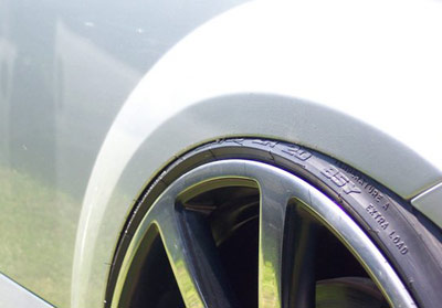

Jantele cu latimea 7J in combinatie cu anvelope late de 185,mai au o problema.Fiind mai late decat anvelopa,le freci imediat de borduri.Chiar si cu 6,5J se poate intampla asta.
post-32623-012458300 1301314773_thumb.jpg Sa dea bine asa.... :-? ??

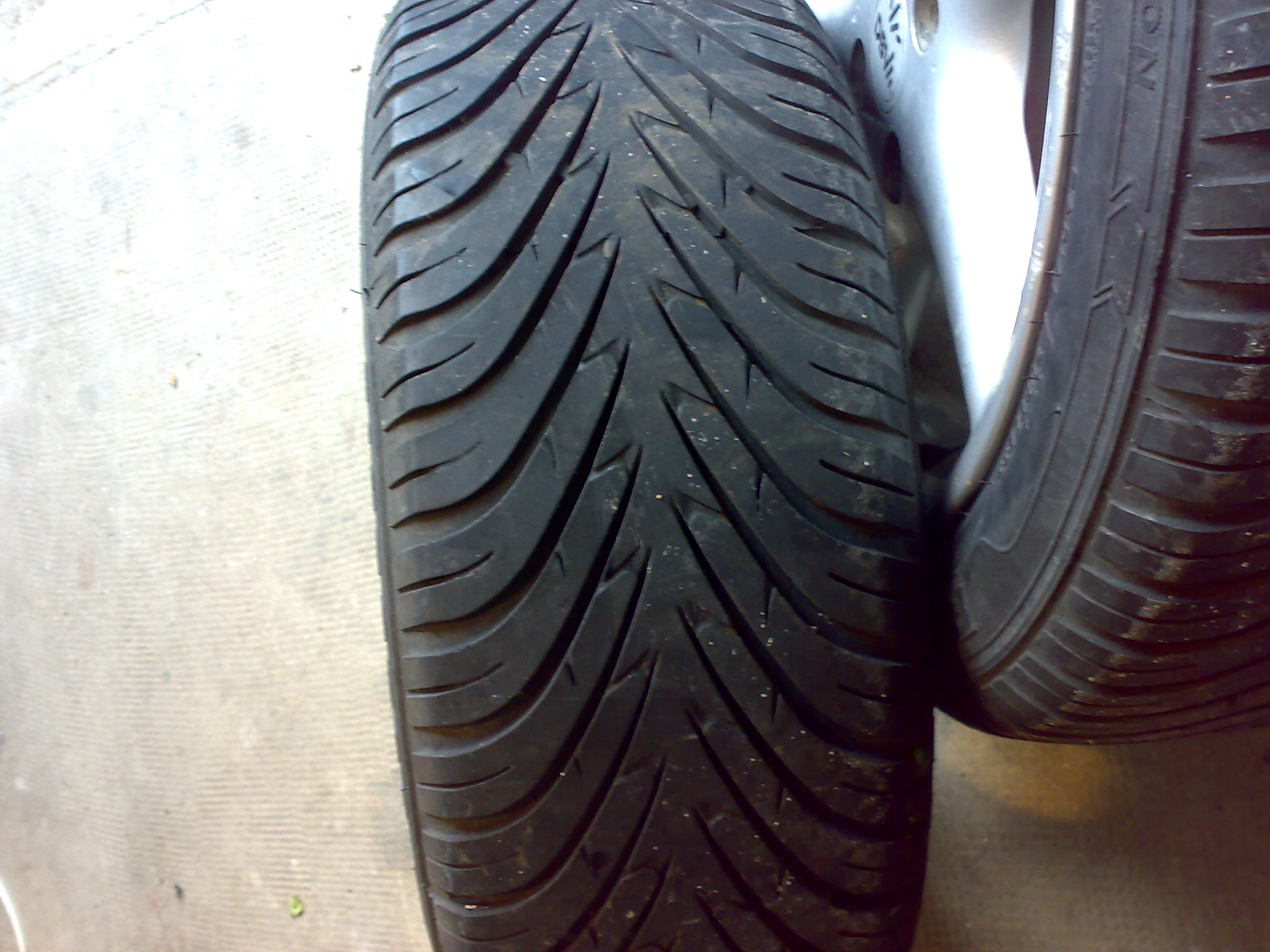

Am o mare problema. Am pus jentile astea, nu ating dar huruie de parca as fi cu tancul pe asfalt.Care e problema? cauciucurile sunt 205/50/16.
Balonul 205/50 este mai inalt cu 0,75mm decat cel de 185/55,standard pe Aveo cu jante de 15 toli.Ca urmare,singura explicatie a zgomotului la rulare este anvelopa.Exista anvelope foarte zgomotoase si unele foarte linistite.Totdeauna,cand se publica teste ale anvelopelor,unul dintre parametrii masurati este zgomotul la rulare,atat in interior,dar si in exterior.Daca imi spui marca si modelul anvelopelor,iti spun care este rezultatul testului, asta daca anvelopa a fost testata de cineva.
Atentie ca e pe 16". Deci cauciucul lui e cu 27mm mai inalt decat normalul, ceea ce e mult peste limita admisa. Probabil huruitul vine de la masina, care iti zice sa nu-ti bati joc de ea.
E de la cauciucuri, asa-mi facea si mie cu niste gume made in china astea din pozapost-3429-0-12311200-1303125126_thumb.jpg, parca eram cu senile, iar la 150 la ora nu te intelegeai om cu persoana in masina, au ajuns la gunoi, iar acum cu niste Bridgestone e liniste.
Gandeste mai mult,inaltimea balonului n-are nimic de-a face cu marimea jantei,ci cu latimea balonului si procentul din latime al inaltimii.Ca sa intelegi mai bine,205/50=102,5 indiferent daca este pe o janta de 13,14,15,16 s.a.m.d.Asta,daca aritmetica pe care o stiu eu,mai e valabila si-n prezent.Ca urmare,marimea jantei intervine numai cand e se stabileste daca rotile incap sau nu in pasajul rotilor.Concluzia,e simpla:daca fac zgomot,dar nu freaca,de vina sunt anvelopele.Si,repet,exista o mare varietate de intensitati ale zgomotului produs de anvelope.Exista unele,chiar de marca,ce produc un zgomot inadmisibil.

Esti comvins ca e vorba de zgomot de rulare? Daca da, de ce ai adus aici problema in discutie? e.
Da sunt convins, pentru ca am avut aceasi problema, vezi pagina anterioara, parca aveam senile , am pus alte gume, aceasi marime ca primele(ambele si mai mari si mai late decat cele date in cartea masinii), si au disparut toate zgomotele.
