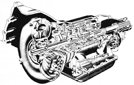

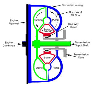

Cutiile automate nu au disc de ambreiaj. Ele au ca să spun aşa o pompă şi o turbină.Uleiul antrenat de pompa ce se află pe arborele motor antrenează turbina aflată pe priza cutiei de viteze.Iată şi două exemple.Deocamdată nu am altele mai edificatoare dar dacă vrei să afli câte ceva dă pe google "Torque converter" şi vezi ce afli. :-?
