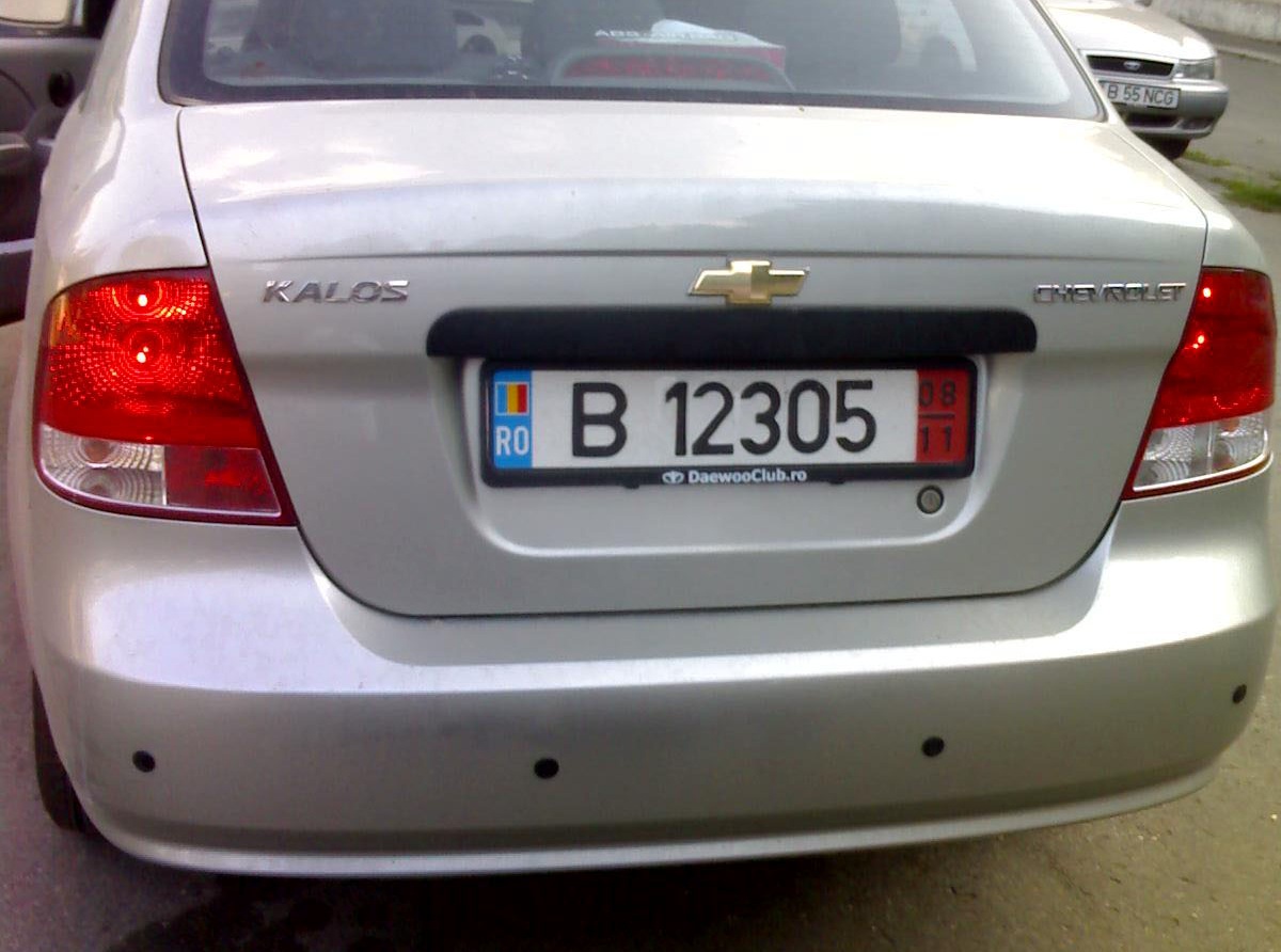

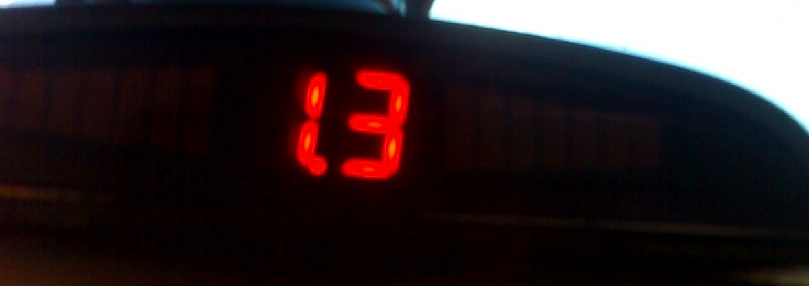

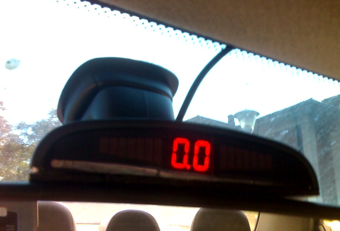

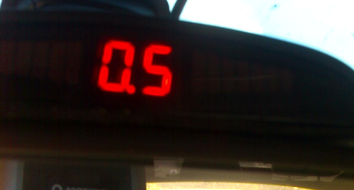

Am montat eu senzori de parcare la AlarmService96 (sau 95?) pe Drumul Sarii.
Au costat undeva la 350lei, afisajul este montat pe oglinda (deasupra ei). Afiseaza obstacole incepand de la 2.5M pana la 20cm (unde afisajul este la 0.00). De asemenea iti spune daca obstacolul e central, in stanga sau in dreapta. Are si beep-aitoare in functie de distanta.
Montajul a fost destul de profesional, s-au legat pe becul de spate si se activeaza doar cand bagi in mars-arriere (sau cum se scrie). Cineva la GTT zicea ca s-ar pierde garantia daca montezi de-astea, dar i don't really care. Am aproape 2 ani si nu presimt ceva terribly wrong cu instalatia electrica in urmatorul an.
Ca o concluzie generala: SE MERITA.
1. Simte stalpisorii mici pe care nu-i vezi in oglinda
2. La parcare laterala e super comod cand dai cu spatele nu te mai chinui sa te uiti in oglinzi, prin luneta si sa aproximezi cam cat mai e pana in spate.
Singura lor problema majora este faptul ca au o oarecare latenta (~ 1 sec) si nu e bine sa faci manevre foarte rapide cu spatele cand te bazezi pe ei.
Cea de-a doua este ca sunt negri (la foarte multe masini am observat chestia asta) si daca-i vopsesti risti sa nu iasa culoarea identica si iese mai mult aiurea decat bine.
Poti sa pui si tu o poza ? Sa vada si ochiu' nostru cum arata :) >-
Cu intarziere, dar mai bine decat deloc :) .
Explicatie: cand afiseaza 0.0 mai sunt aproximativ 20cm in spate. E bine sa nu stii asta pentru ca ai tendinta de a mai da "inca putin" in spate dupa ce afiseaza 0.0.
Nu pot sa mai editez asa ca mentionez aici: de la 0.3 metri scade direct la 0.0. In cartea tehnica zice:
Detecting Distance: 0.35 - 2.5
