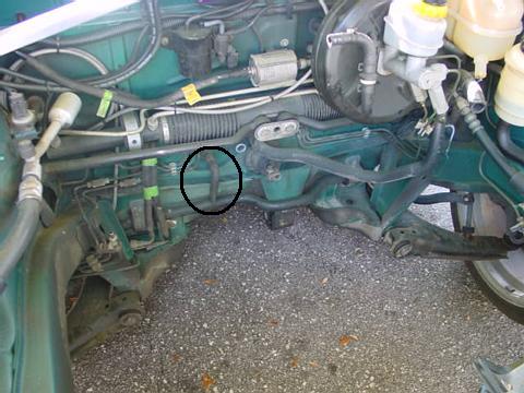

In imaginea de mai jos este furtunul de care ti-am zis dar la alt model daewoo.
Tot pe acolo este pozitionat si la espero doar ca este mai gros din cat retin eu.
Pe acolo curge in mod normal condensul de la AC iar cand ventilatorul merge pe treapta 3-4 trebuie sa simiti si debit de aer la acel furtun.Daca pe acolo curge antigel in timp ce motorul merge caloriferul este spart.

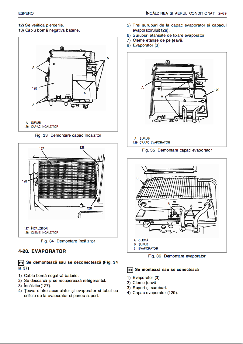

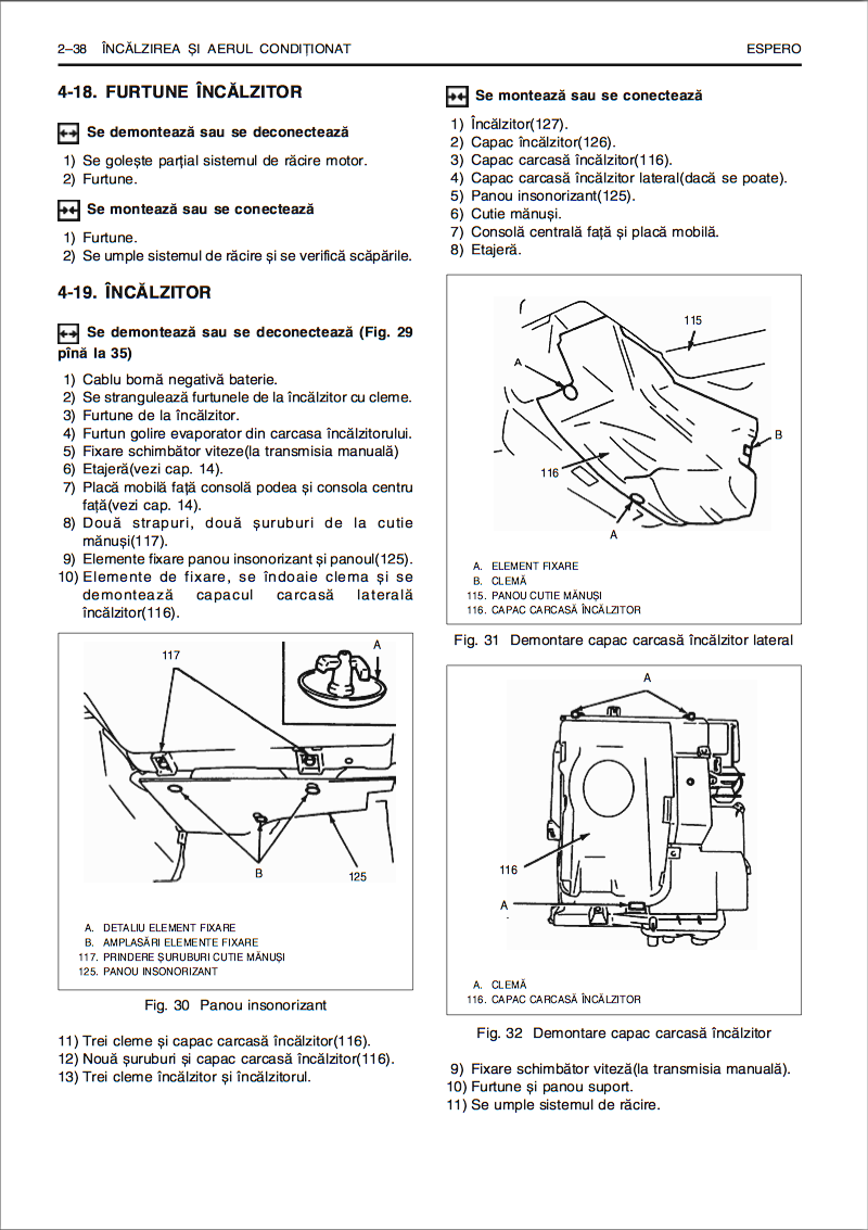

Uite aici:
Multumesc pentru ajutor, dar nu am acest manual, si din poze nu inteleg nimic- unde e locul in masina-
@ savimbi: Dar te rugam sa ne spui si noua detalii despre problema ta :)   (pe unde pierde, cat pierde, chestii din-astea :P )
Poate ne putem ajuta macar cu idei si sfaturi unii pe ceilalti.
Parca m-as afla in triunghiul Bermudelor. Pierd antigel din motor dar nu se vede pe unde. Nu se pierde mare lucru dar ma dispera ideea de a ma uita permenent in vasul de expasiune. Pe la calorifer nu cred ca pierd deoarece nu se vede nici o pata pe mocheta si oricum pierd antigel si cu robinetul inchis. M-am benoclat pe la motor si cind era rece si cu el cald, am pipait teurile si nimic. Mi-a spus un vecin ca s-ar putea pierde pe la motor. Cilindru fisurat sau c-am asa ceva. Mi-a mai spus ca daca pe teava de esapament se vede umezeala asta e cauza ( cilindrul )
savimbi daca caloriferul e spart pierzi lichidul in orice conditii pentru ca nu exista robinet de inchidere al traseului respectiv.Am pus pe pagina anterioara locul unde trebuie sa verifici acest lucru.Mai verifica si T-urile de apa care merg la plamanul gpl.
