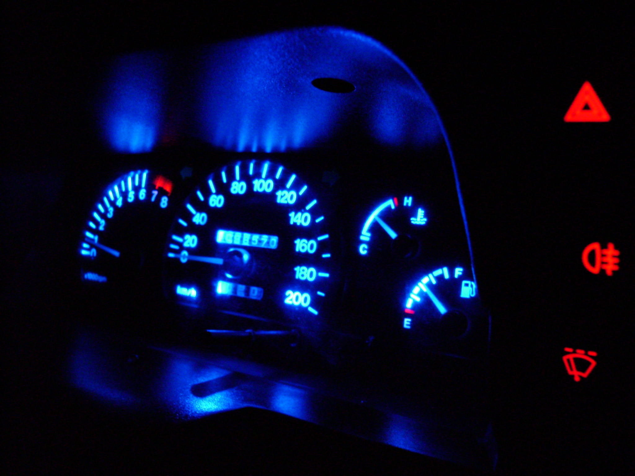

  • Am prins ceva timp liber si m-am apucat de acele portiuni rosii.Am lipit pt turometru 2 leduri si pt ceasul de apa si benzina cate 1 led.Leduri de 3 mm transparente.Pun si 2 poze pt pareri.
Arata bine dar eu zic sa mai lucrezi putin la partea rosie de la turometru...la apa si benzina au iesit bine.
Sincer...m-am cam saturat sa tot dau bordu jos.Eu zic ca a iesit destul de bine .As putea sa inlocuiesc ledurile de 3 mm cu unele de 5 mm astfel cescand intensitatea luminii,dar asta poate cand voi fii nevoit sa dau bordul jos.Sa fac asta special pt leduri nu prea ma tenteaza. :P

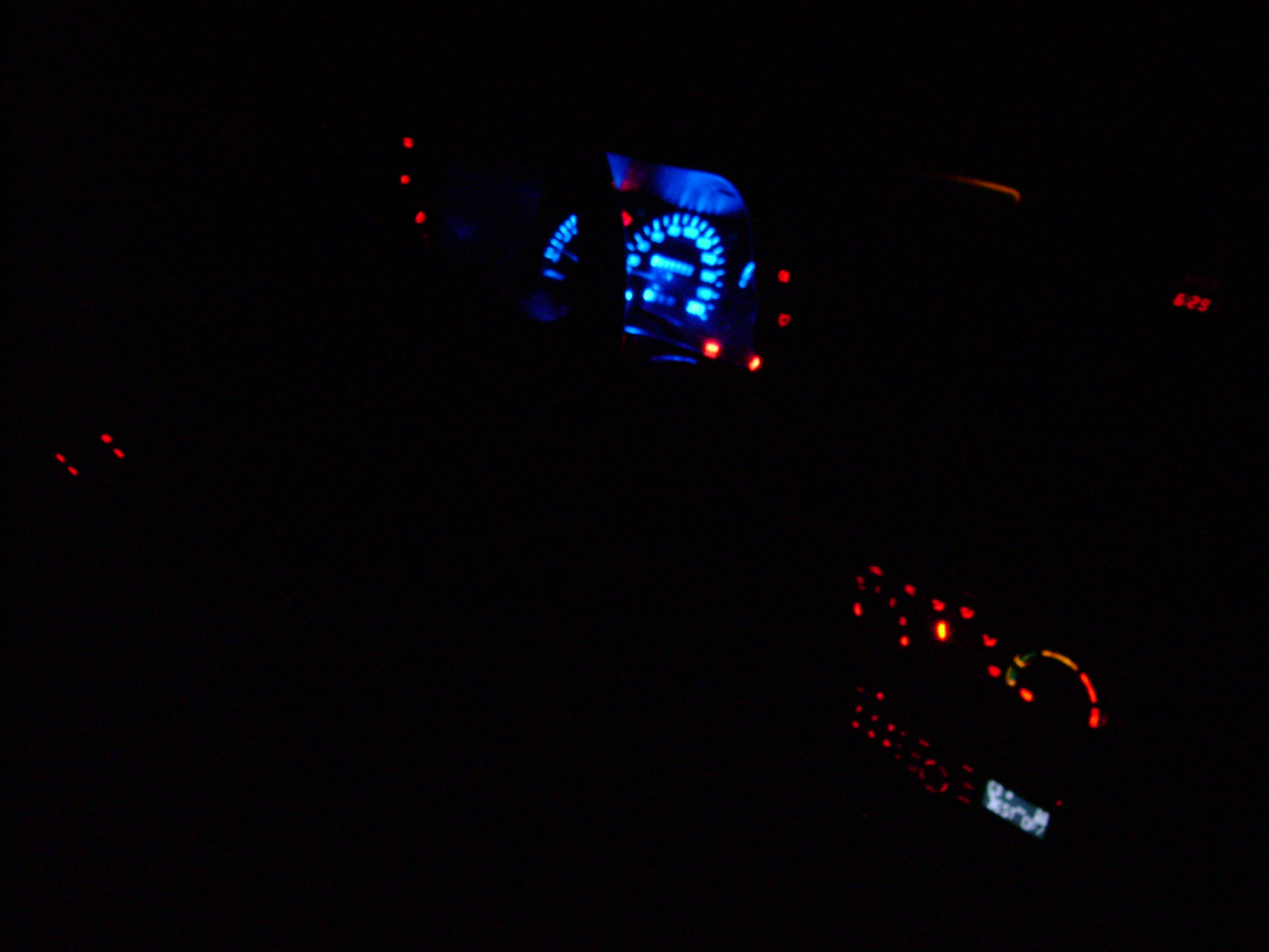

Am schimbat ledurile zonelor rosii ale bordului de 3mm cu 5mm.Ar fi iesit si mai bine daca puneam cate un led rosu sub acele turometru,apa,benzina si kilometraj dar nu umblu ca dupa indica eronat.Se potregla dar dureaza.Am montat si leduri in blocul climei,am montat si in dreapta la aer rece-cald,leduri albastre,albe si rosii dar era iluminat neuniform si le-am scos.Pun si poze pt pareri.Multa bafta. :thumbl:
De obicei ledurile de 5mm sunt mai puternice ca alea de 3,acceptand un curent mai mare pt aceeasi incalzire, tensiunea de alimentare fiind cam aceeasi

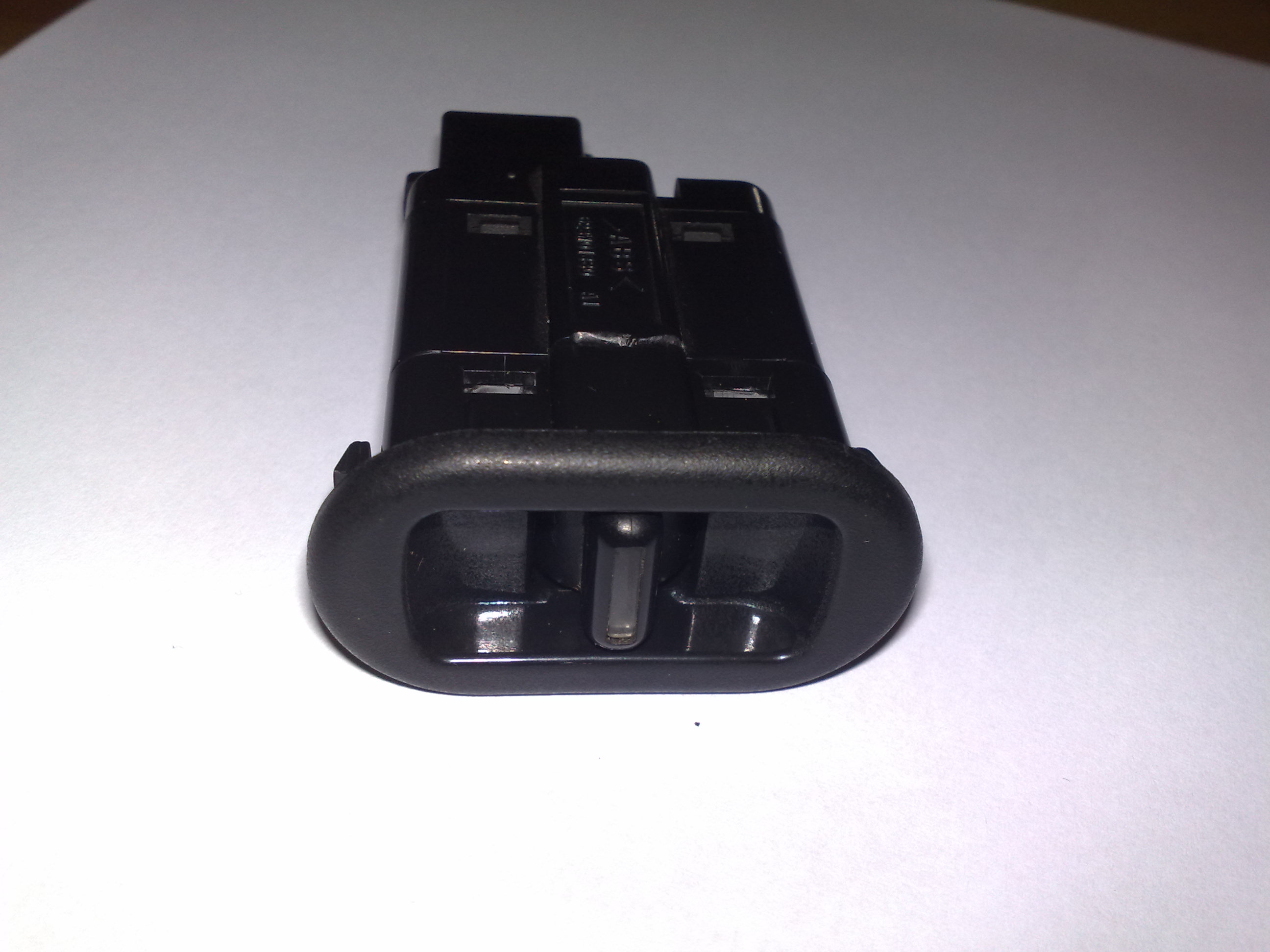

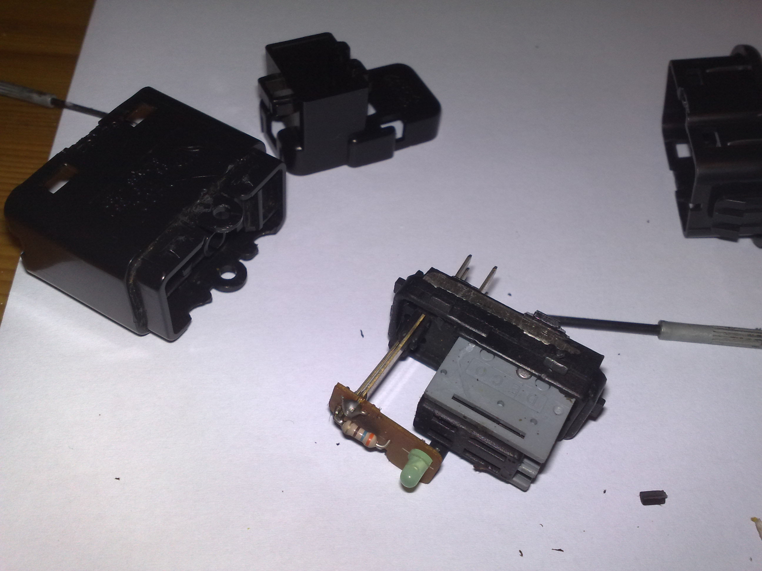

Se ia una bucata buton de geam electric de cielo. Eu am avut unu in plus si mi-am permis sa ma joc cu el si sa testez. post-1559-126166684484_thumb.jpg .

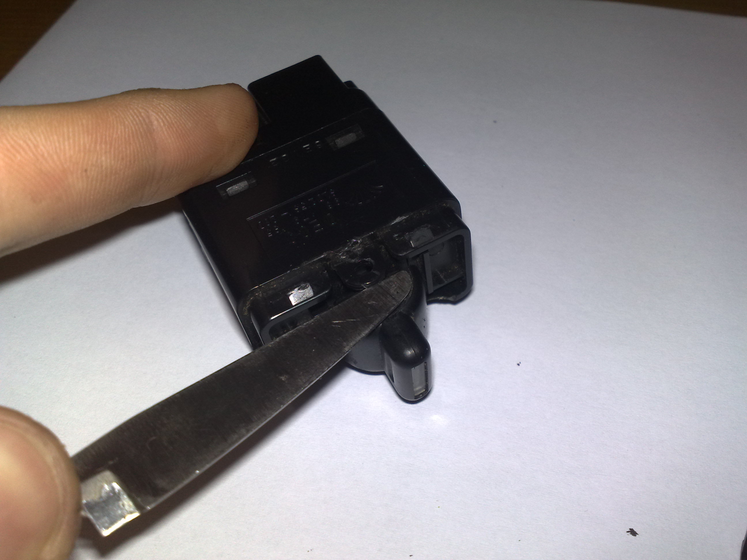

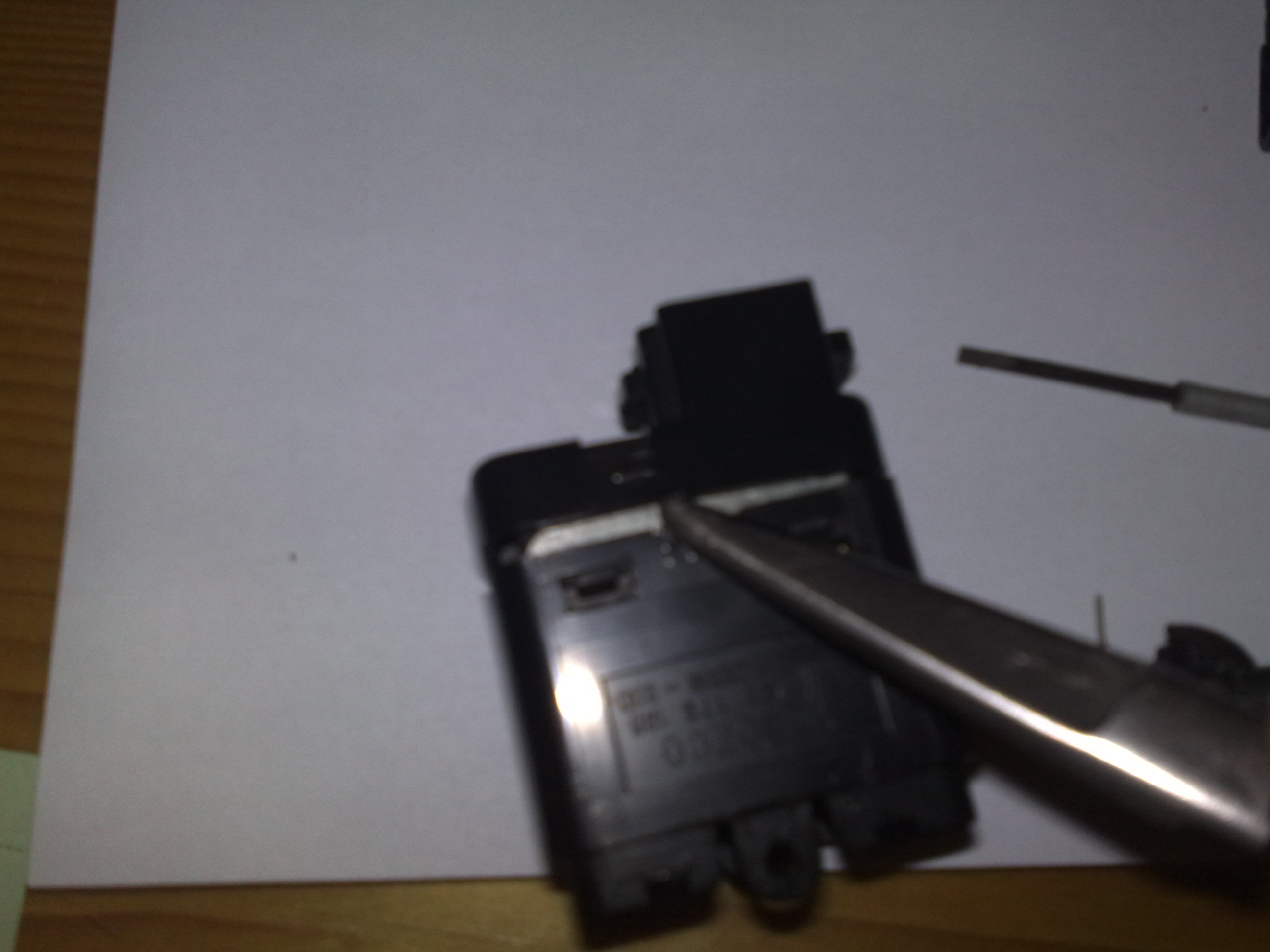

post-1559-126166685312_thumb.jpg Pt a scoate prostia de filtru albastru din calea ledului se procedeaza ca in poza data. Adica se ia un obiect ascutit(surubelnita ingusta, cutit ascutit) si usor usor se elibereaza cele 4 lamele ce tin partea superioara. Recomand ca prima data sa se bage o surublnita chiar pe mijloc pt ca mai apoi cu alte 2 sa se slabaesca lamelele.

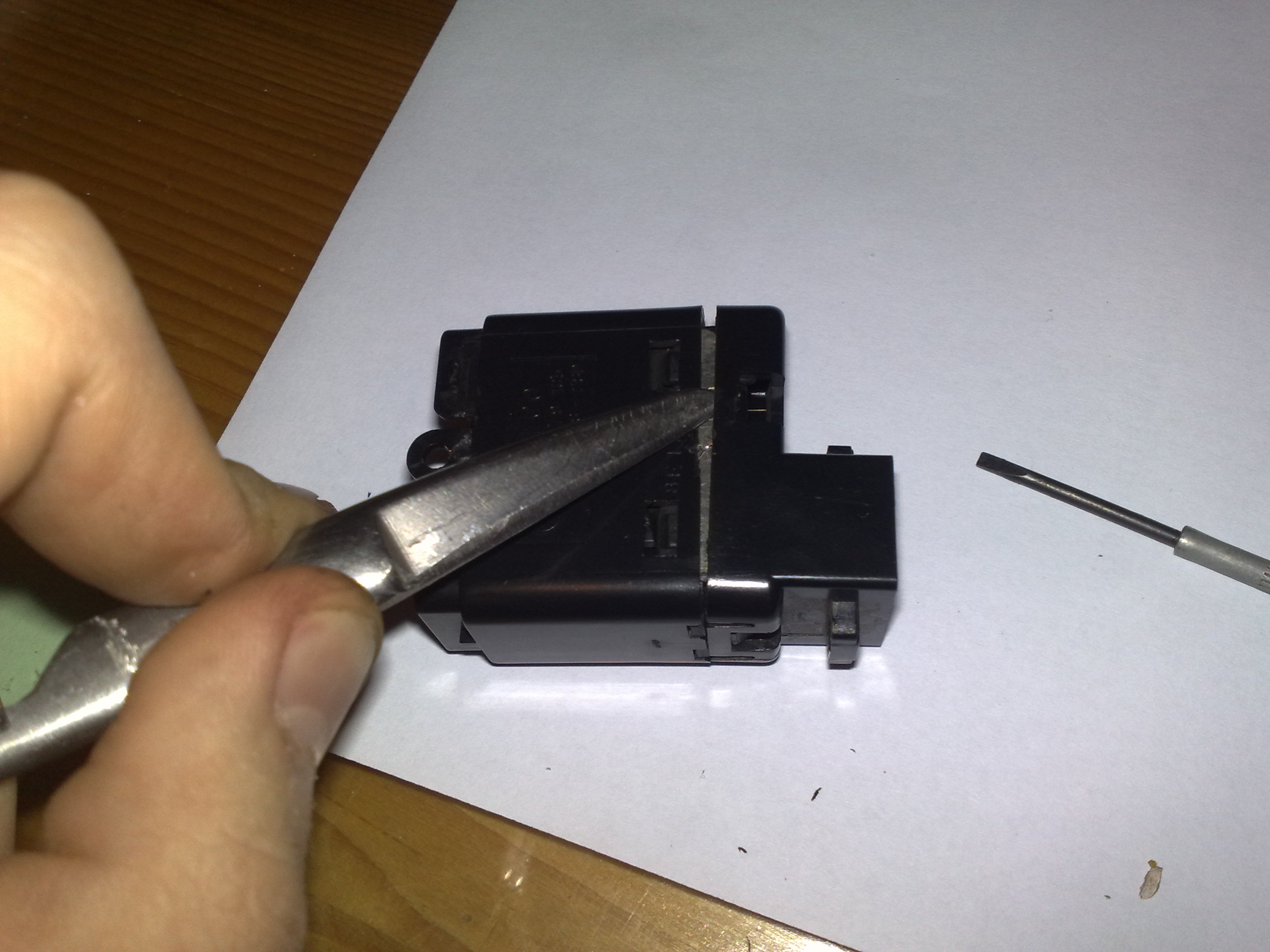

post-1559-126166686106_thumb.jpg Pt a elibera butonul de actionare se ia in cazul meu o foareca si se slabesc CU ATENTIE lamelele laterale ce tin butonul, cate una pe rand.
post-1559-126166687244_thumb.jpg Dupa cum se poate obs am scos butonu.

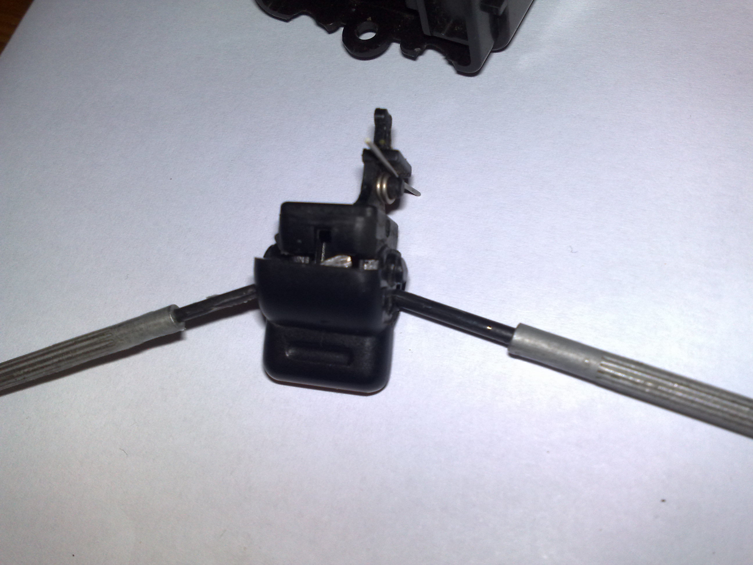

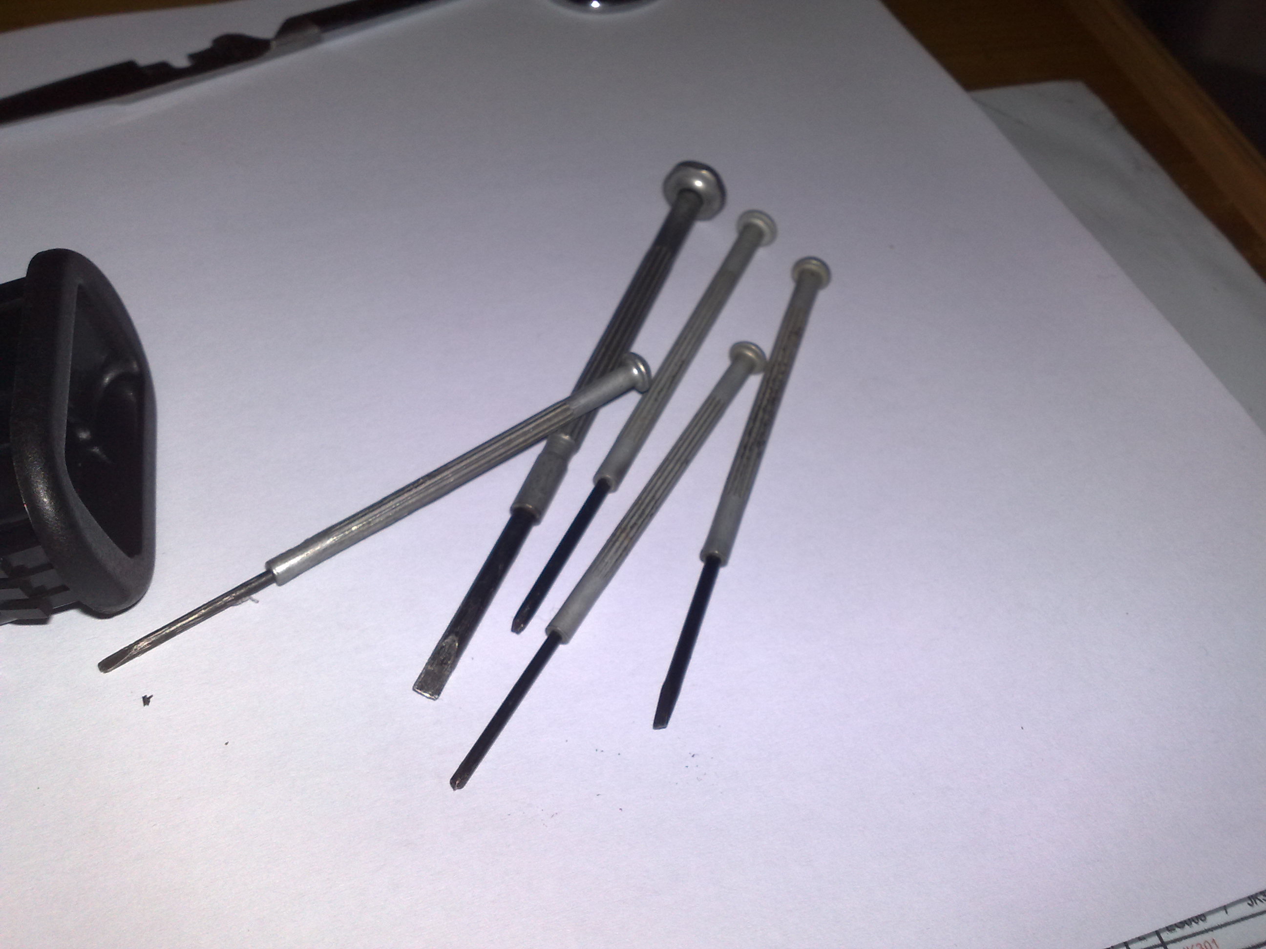

post-1559-126166688062_thumb.jpg Cu ajutorul unor surubelnite de ceasornicar aruncate prin casa se vor face urmatoarele operatiuni ce urmeaza.

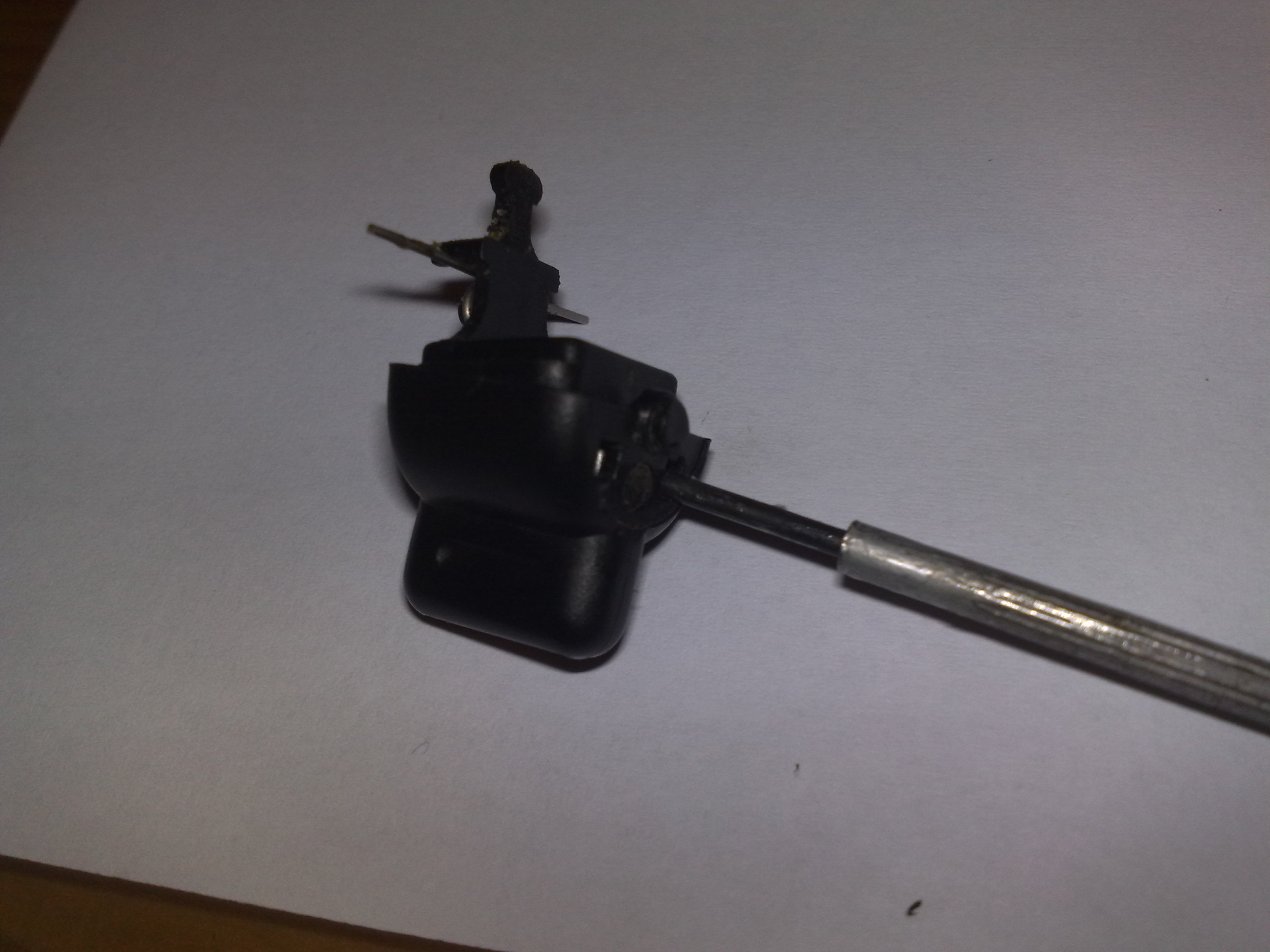

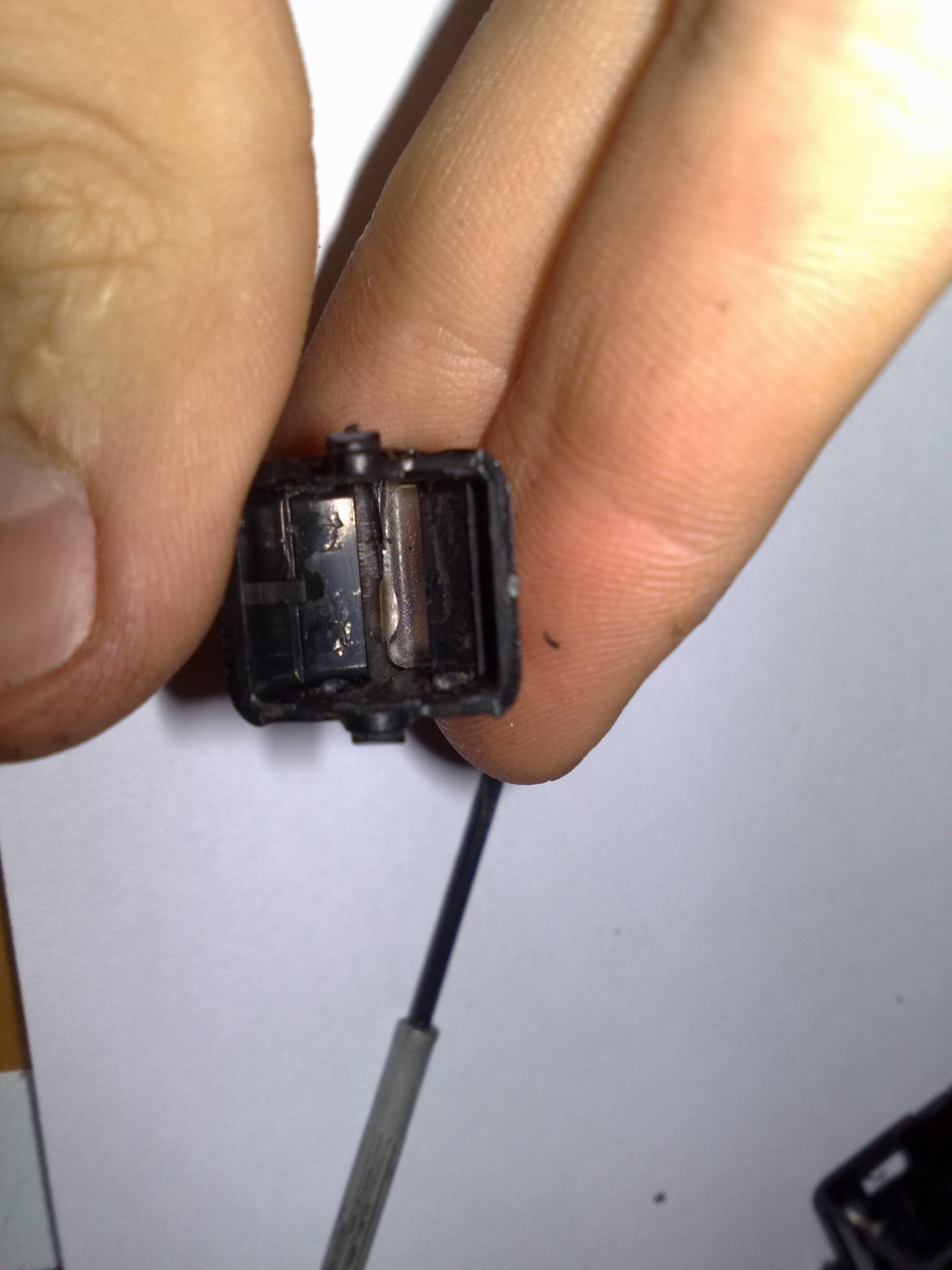

post-1559-12616668873_thumb.jpg Acum intervine partea care este putin mai importanta. Eu am stricat acest buton de rezerva incercand sa scot ce era in buton. O surublnita se baga la capatul! pinului de prindere si se impinge usor pt ca surubelnita sa intre inauntru.
post-1559-126166689666_thumb.jpg Cu o alta se procedeaza exact la fel ca mai sus pt cel de-al doilea pin de pe aceeasi parte... Bucata de angrenaj va sari usor in sus. De pe partea cealalta se procedeaza la fel!
post-1559-126166690556_thumb.jpg Aici se vede "gemuletul". Eu deja am scos acel filtru si l-am aruncat. Ignorati micile zgarieturi de pe plastic ce se datoreaza incercarilor mele multiple de a scoate prin alte metode plasticul repectiv. NU va recomand sa incercati altfel, deorece distrugeti "bumbii" care prind butonul de intregul corp. Orice alta metoda testata duce la ruperea plasticului! Take care! Dupa asta de baga la loc ceea ce a fost scos, nu inainte de a scoate filtrul.

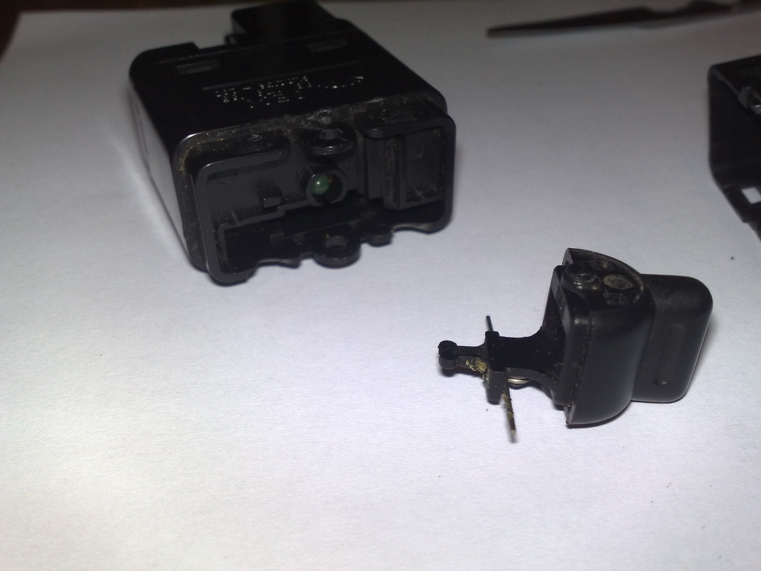

Partea a II-a. Inlocuirea ledului verde
post-1559-126166691952_thumb.jpg post-1559-126166692646_thumb.jpg Cu un obiect ascutit se incerca CU GRIJA sa sa scoata capacul inferior ce protejeaza contactele mufei.
post-1559-12616669346_thumb.jpg Asta rezulta...
post-1559-1261666954_thumb.jpg Apoi cu aceeasi metoda si tot cu grija se va scoate mini montajul in varful caruia se afla ledul.
Pt asamblare se reiau pasii in ordine inversa. Totul este facut anti-prost, nimic nu poate fii bagat la loc invers, doar daca nu se foloseste metoda romaneasca- Ia un ciocan mai mare.
Eu nu am inlocuit si ledul din cauza ca nu vroiam acest lucru!

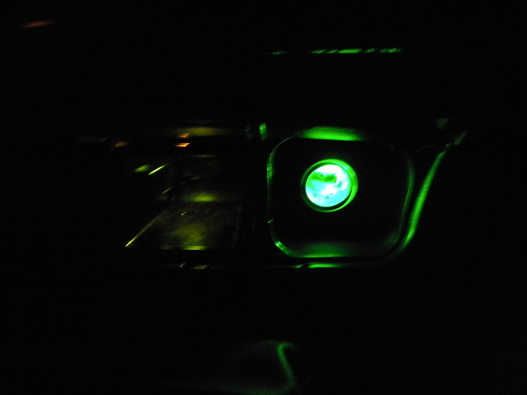

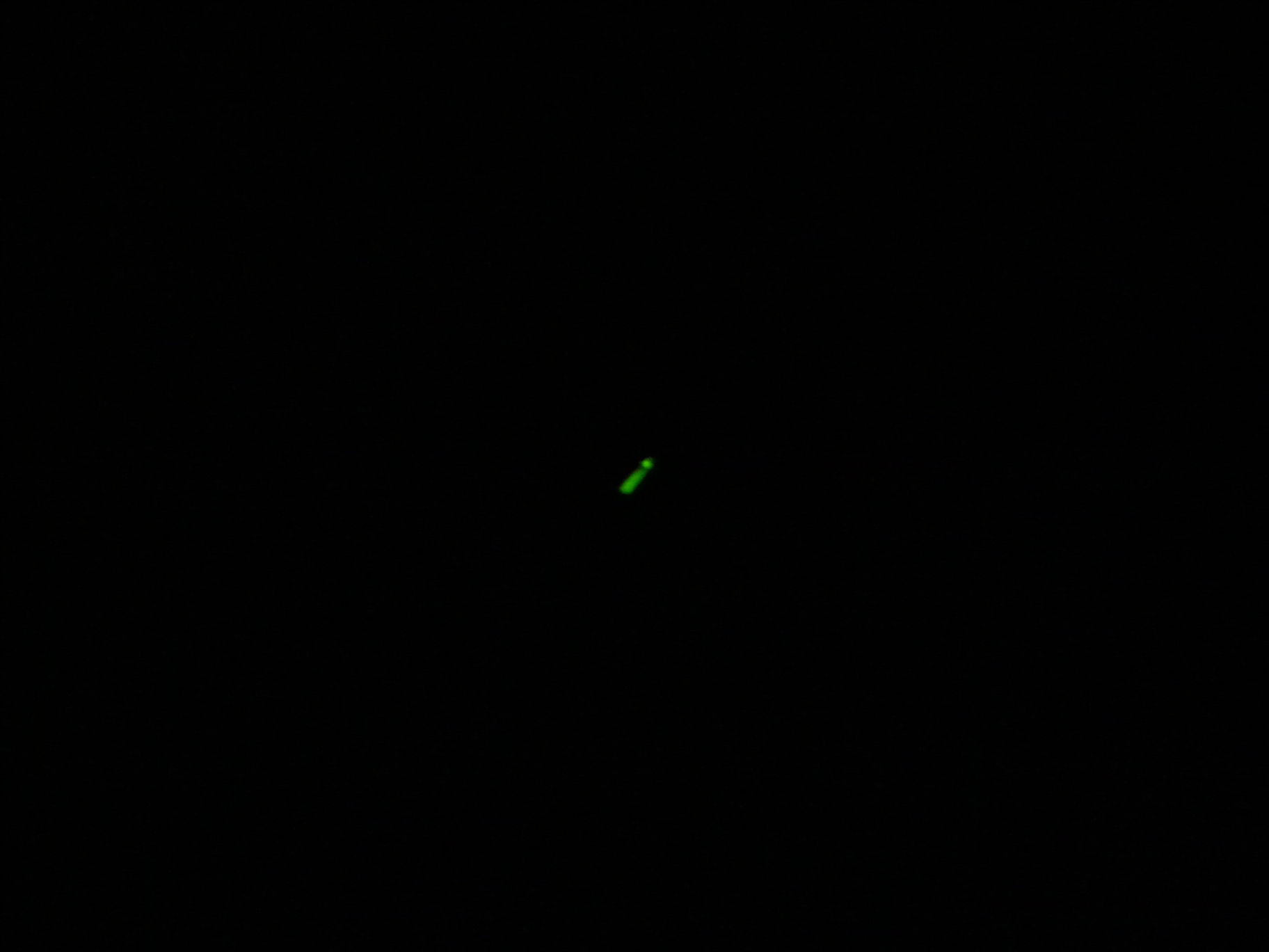

O sa pun si niste poze cu rezultatul! Oricum acum intradevar se vede ca butonul este verde si chiar merita modificarea!
La comanda soferului este fix la fel numai ca toate butoanele se afla bagate intr-un singur ansamblu. Apoi devine identic cu scoaterea butonului din cele 2 lamele ce il tin.
Aproximez ca timp de lucru circa 2h. Rezultatul este unu foarte bun si merita. Tot ceea ce va recomand sa va inarmati cu rabdare deoerece in cazul meu toate acele plastice sunt vechi de 13 ani si un buton nou este 23 ron.
P.S. 1. Atentie mare la acel arc mic, ca eu l-am pierdut si l-am cautat jumatate de ora. De preferat se scoate la inceput si se pun la sfasit.

pun si niste poze cu rezultatul obtinut. sunt super multumit!

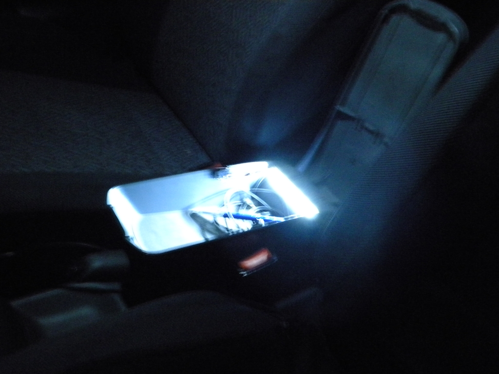

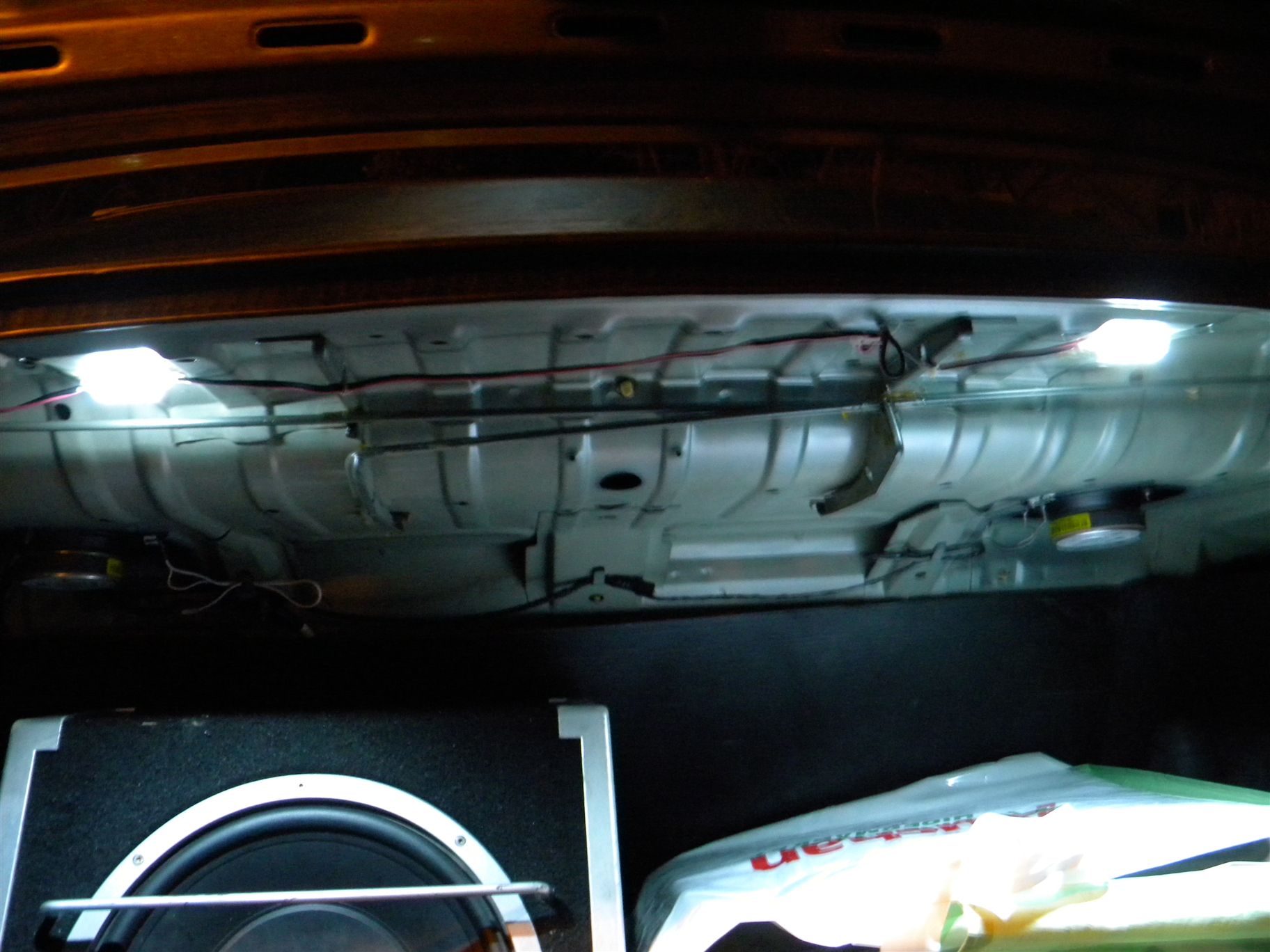

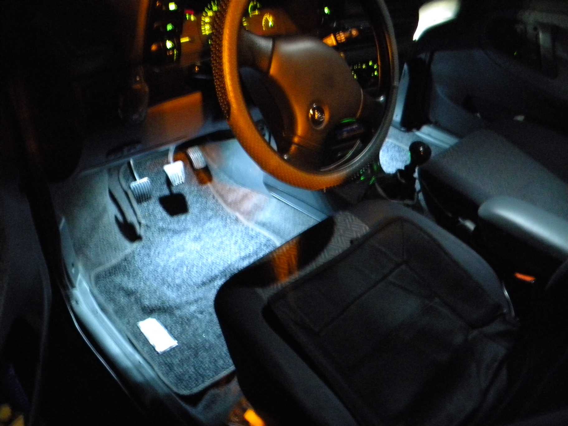

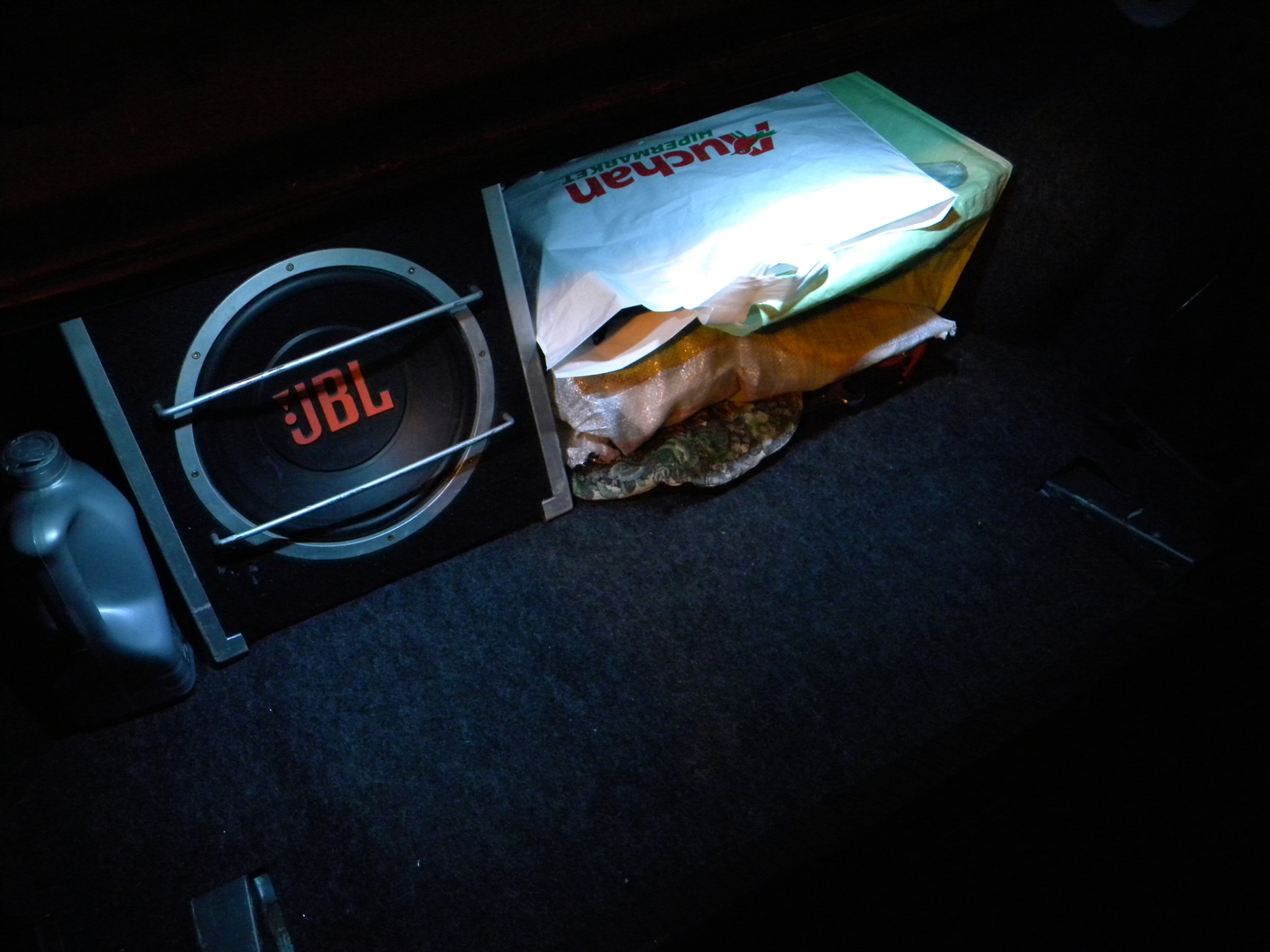

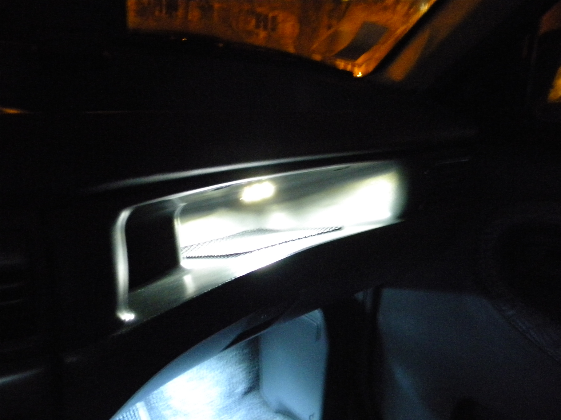

atasez pt a ma luada puttin cu masinuta mea, ledurile puse pt a ilumina la picioare.. :dizzy:
peste tot este munca mea, inafara de "torpedou" in care am cumparat si am pus o banda cu 3 leduri smd, in rest peste tot sunt numai leduri piranhia albe lipite de mine.
ca idee la bricheta am pus 2 led-uri verzi cu unghi foarte mare de 160 grade, urmeaza si la scrumiera si la pasagerii din spate am pus 2 lampi de cielo in care am bagat iarasi leduri pe care le-am fixat intr-un suport mai vechi de pahare si de cd-uri.

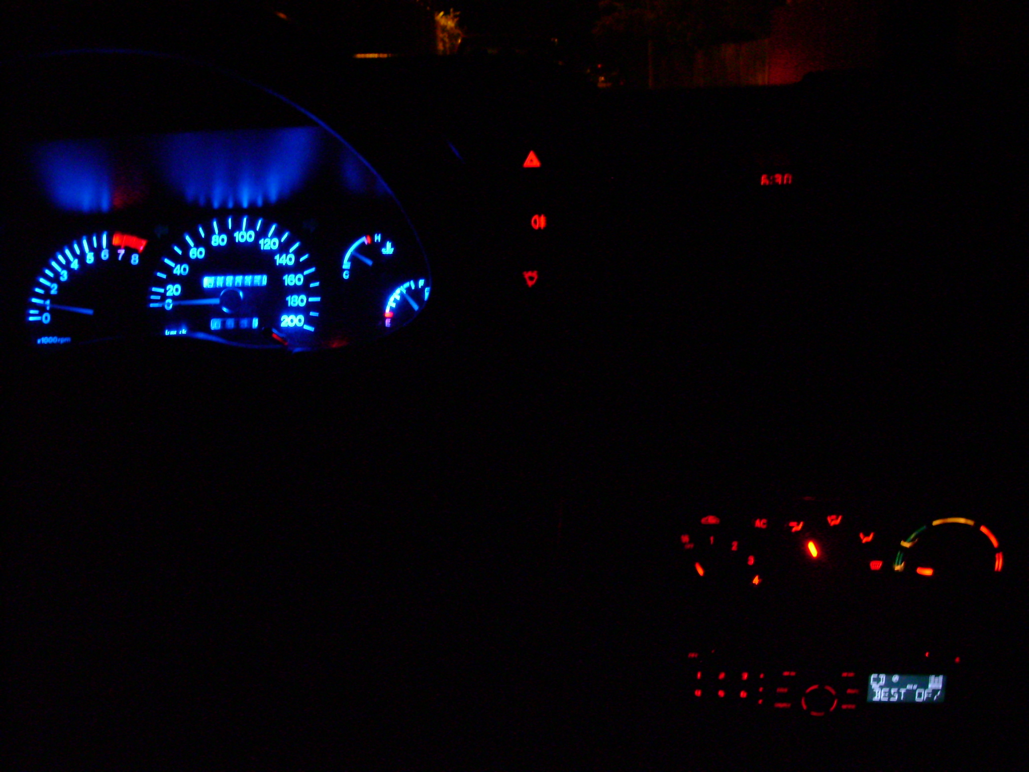

In sfarsit m-am intalnit cu Soran si dsign si iata rezultatul!! :D
Personal,sunt SUPER multumit :banana: !!

pt bord nubira 2...
SPUNE-MI SI MIE TE ROG CUM AI FACUT BORDUL ASA...am incercat si eu cu leduri de 10mm ca alea de pozitie albe in locul becurilor originale,acelea cu caciulita aia verde ,dar nu lumina uniform...ce leduri ai folosit..ai facut alt sistem le luminat bordul??/niste detalii daca se poate
