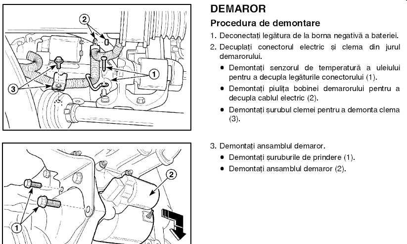

3.Am crezut ca sunt probleme la electromotor si dupa 3 ore de chin in fata blocului, am reusit sa-l dau jos. Pare OK, periile sunt inca in parametrii, l-am curatat de praful negru din interior si l-am pus la loc (inca 2 ore de chin), masina porneste la sfert, daca bateria e OK. PROBLEMA este, tipic romaneasca :shocking: , dupa montaj mi-a ramas un surub. Cand am dat jos electromotorul, avea acolo 2 suruburi de 12 care tinea electromotorul si intre ele unul de 14 (care nu am stiut ce rol are si l-am desfacut si pe el). Acest surub de 14 nu am mai reusit sa-l pun la loc. Stie careva de la ce e, sau ce rol are, are importanta mare daca nu-l mai pun??? (Am observat, parca, ca pedala de ambreiaj si-a schimbat modul in care face cursa, adica parca la revenire e aruncat mai brusc).

Am vazut si eu pozele in cartea tehnica, dar nu imi dau seama exact de rolul acelui surub :roll: . Daca este sau nu ceva critic ...
