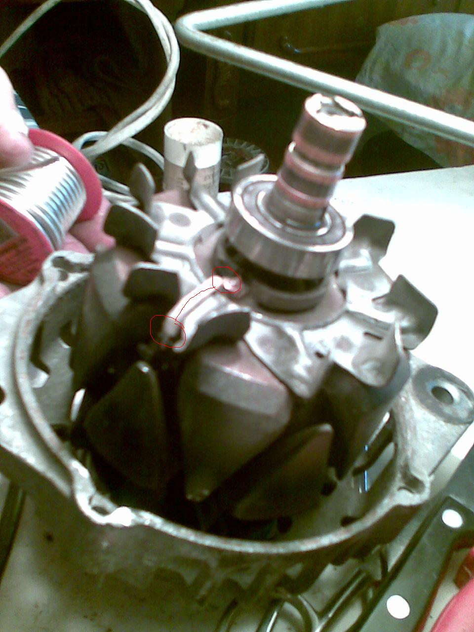

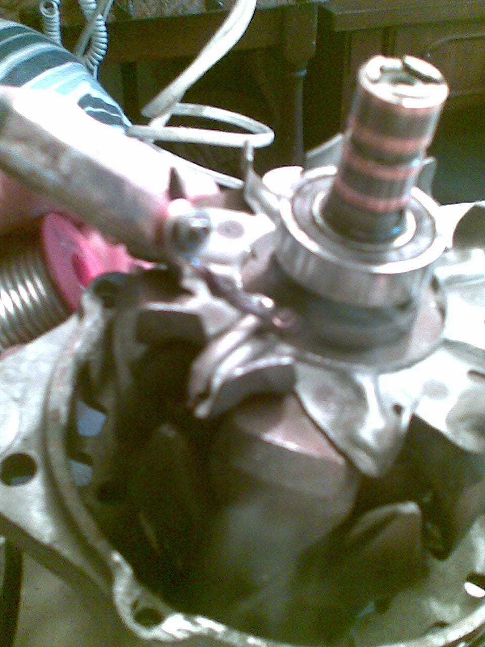

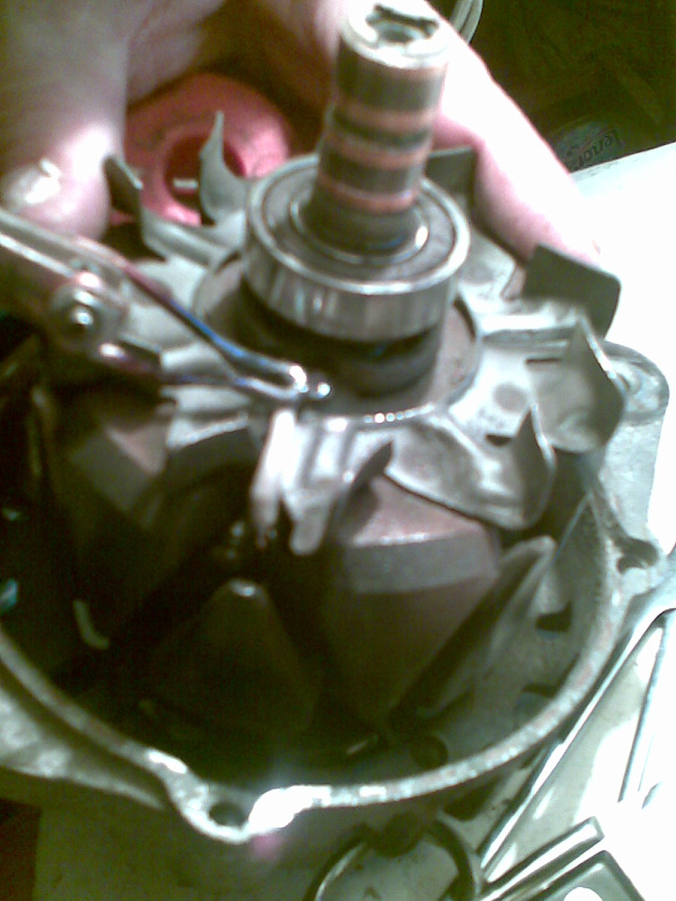

dadydoris Posted March 23, 2010 Am reusit sa repar alternatorul. Era bobinajul de pe rotor intrupt.Firul care vine in sus spre colector "rupt" Atasez poze cu defectiunea gasita la mine poate ajuta pe cineva pozele astea Share this post Link to post

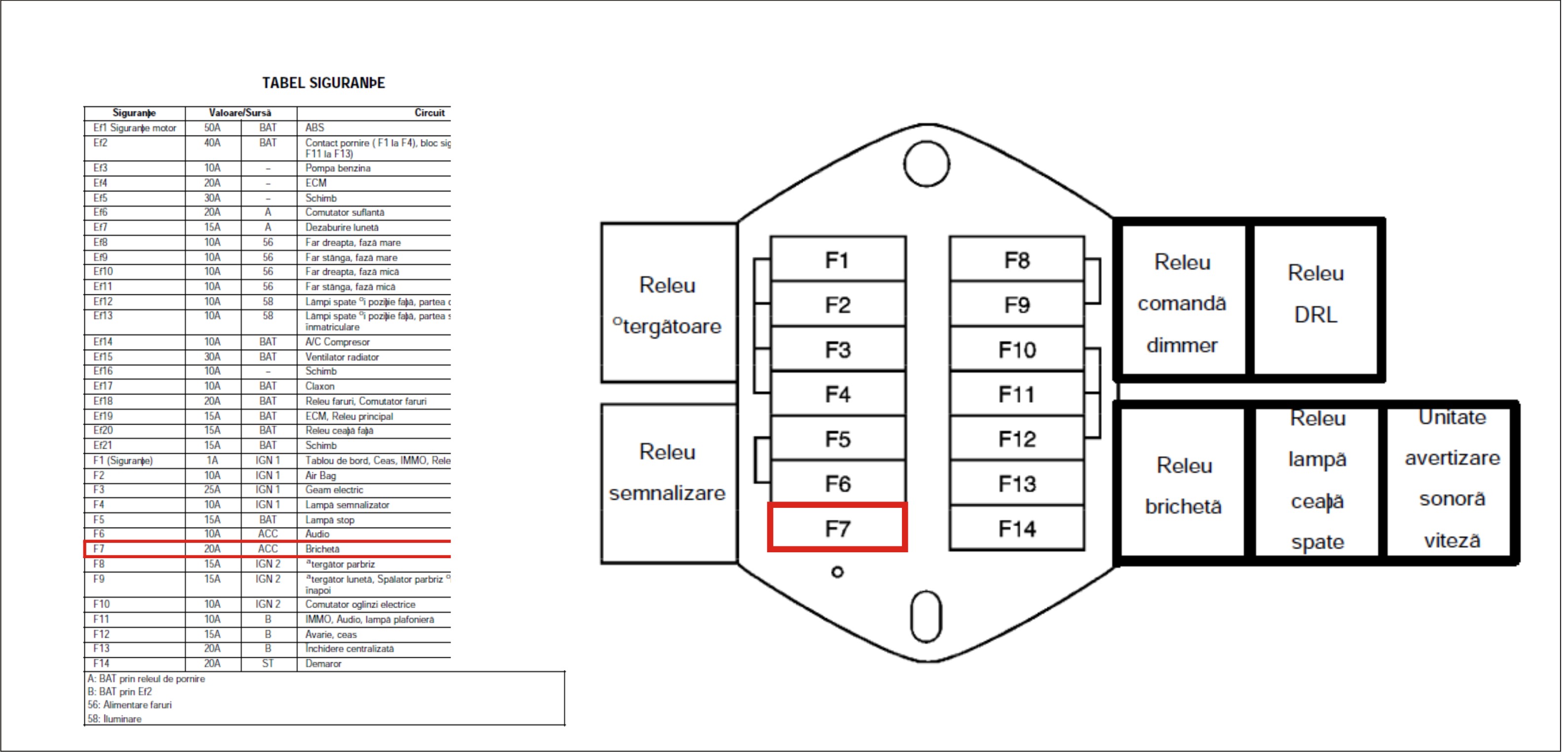

raven84 Posted April 7, 2010 (edited) am si eu un Matiz, 2003. Unde e siguranta de la Bricheta ? Sub bord ai un grup de sigurante specifice componentelor din bord. Pe capacul ce acopera sigurantele ai si o schema cu privire la pozitionarea lor. Deci, in concluzie, ultima de jos din stanga...parereeeeaaa mea! Edited April 7, 2010 by raven84 Share this post Link to post
tedeu Posted April 7, 2010 (edited) Eti tare ... multumesc ... am cautat inainte cu search ... si dupa vreo 4 pagini google (ca am vazut ca forumu asta doar prin google face ...) am renuntat si am zis sa deschid un topic nou ... Mercy ! Edited April 7, 2010 by EM!L Nu mai cita integral mesajul anterior! Foloseşte AddReply sau FastReply din partea de jos a paginii! Share this post Link to post
