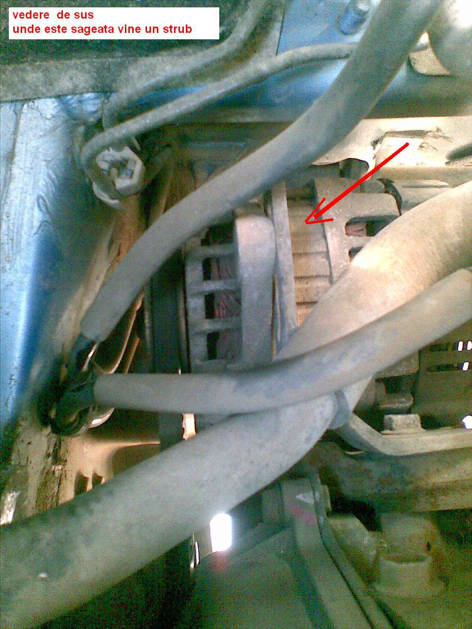

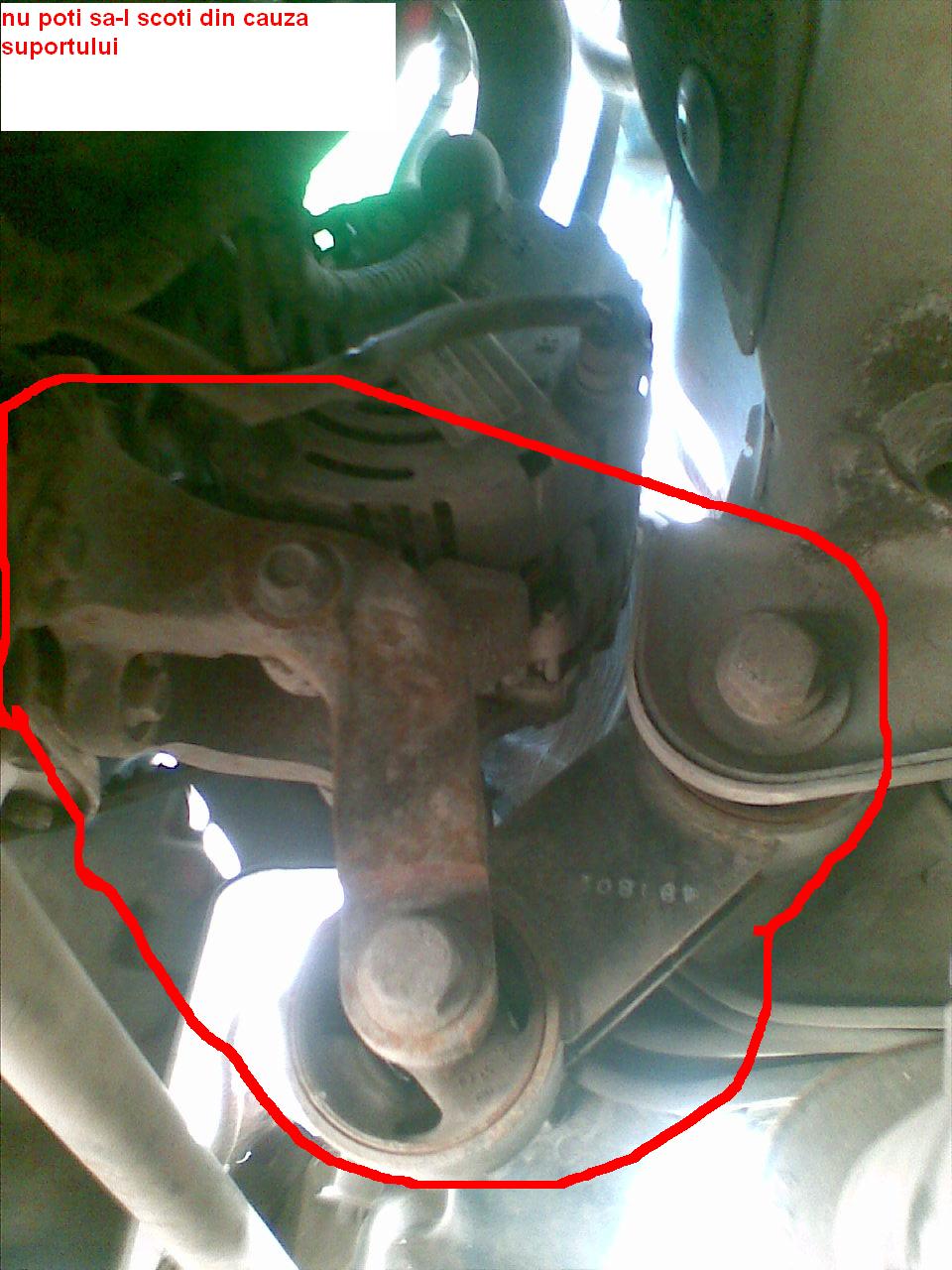

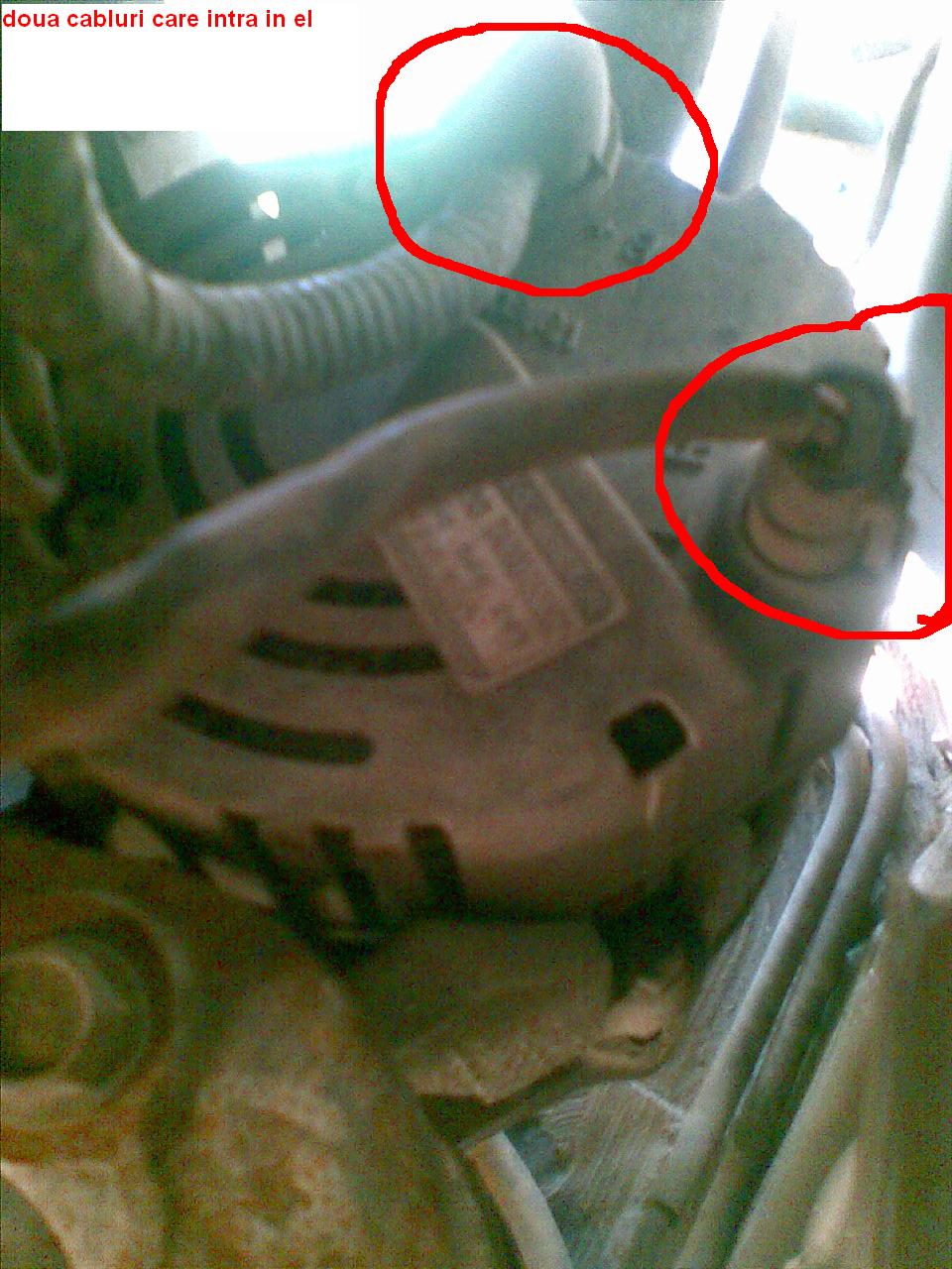

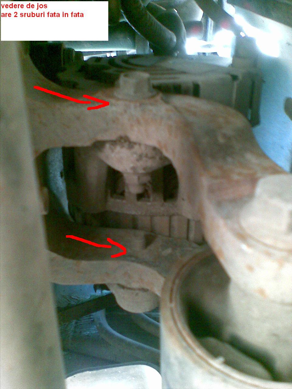

Si eu am probleme cu alternatorul la Matiz si anume incarca numai 8V. Am incercat sa demontez alternatoru dar fara succes.Daca nu ai rampa nu faci nimic pentru ca are un suport de motor chiar sub alternator si nu-l poti scoate afara. Atasez citeva poze pentru a vedea cum e pozitionat alternatorul
