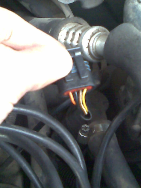

E la fel si la espero mufa mare la delco . Numai ca aia are 4 fire iar asta a lui pare ca are doua. Si nici nu are camasa specifica de "fabrica".

1. ABS-ul de pe masina ta poate fi diagnosticat decit cu scanerul de uzina SCAN100 sau Scaner 11 si cateodata cu BOSCH KT650 daca este bine upgradat.Altceva decit cele enumerate poate merge decit la ECM(motor)
2.Mufa libera pe care ai descoperit-o este de la motorasul bypass al instalatie de gaz de care ai fost privat de la instalare sau dupa instalarea instalatiei de gaz.Este identica cu cea de la IAC si cea de la modulul de aprindere din delcou.

@Dj_Dark:Am atasat o poza noua, mai de aproape..din care rezulta ca ar 4 fire, nu 2!!! Si da, motorul imi porneste normal, fara nici o problema.
@Ovi-jer : Mersi de explicatie si te rog, scuza-mi lipsa de experienta in domeniu...Poti fi mai explicit (mai pe romaneste :P ) ?
