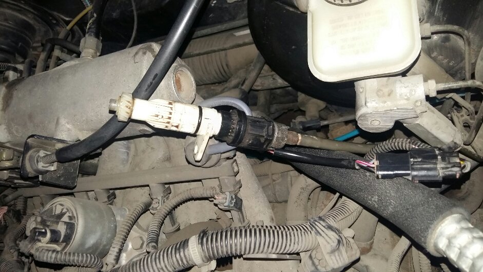

Pana la urma am lăsat Vss-ul montat și am tras tot afară.  Concluzia a fost ca pinionul era bun. L-am pus totuși pe cel nou și am plecat la drum. Inițial vitezometrul nu a mers, dar apoi la luat-o fără sa îmi dau seama când.  Peste 3 km a murit iar.
Date:
- ceasul merge bine, azi a mers și de asemenea l-am încercat cu bormașina și a mers bine
- cablul nu e rupt, rotesc de un capăt și se rotește tot
-  Vss montat pe cablu, îi rotesc muștiucul din el cu un patent, vitezometrul tresare și pe obd îmi arata 1-2 km la ora pentru o clipa
- pinion nou.
- Nu am nici un zgomot în bord gen caraiala.
Toate piesele par sa meargă,  dar tot nu indica nimic.
În mers vitezometrul sta la zero iar ecm înregistrează tot zero km la ora.
Mie îmi da cu virgula 😣.
A și cutia pare sa nu aibă probleme cu uleiul.
Mă taie gândul sa o pornesc si sa plec de pe loc fără ceasuri montate ca sa observ cablul. Bulesc ceva?

Schimba Vss. Din ce descrii, el pare a fi vinovatul. Vezi codul de pe el.
Share on other sites
Mersi mult de sfaturi Cris. Deja începe sa mă sâcâie.  Am demontat iar ansamblul. Tot montat mai puțin băgat în cutie merge,  am valoare la ecm,  ceasul se mișcă.  Bag în cutie pauza. Este posibil sa fie din cutie oare?  Mă cam îndoiesc totuși.  Din câte îmi dau seama clar Vss nu primește rotatie. Mai investighez

Sper sa nu fie cazul de alta cutie. Insist pe faptul de a inlocui atat angrenajul cat si Vss. Oricum, e mai usor decat a inlocui CV. La pret ... probabil e la fel.

Vad ca nu ar fi ceva neintalnit la Cielo. Filmuletul e edificator pe la sfarsit

Mi-am confirmat. E din cutie. Învârt pinionul de pe axul cutiei cu joja de ulei,  și da,  se și mișcă un cm stanga dreapta. Am văzut un video cu o cutie din asta dezmembrată.  Și acel pinion din cutie e tot din plastic. Ce soluție de rahat.
Cat despre masina,  din păcate așa va rămâne, a fost luată decizia de a nu se schimba cutia doar din acest motiv.
