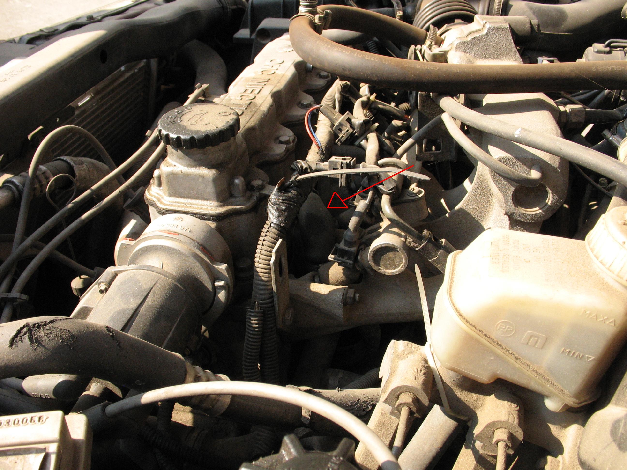

Urmatorul furtun sta strangulat chiar daca a fost schimbat cu unul nou. Este un furtun de aproximativ 10 centimetri cu un cot la cca. 90 de grade si este situat opus injectorului dinspre baterie, face lagatura intre chiuloasa si motor (parca).
Are cineva o solutie?
PS. Am incercat sa introduc pe furtun un cot de cupru (de la instalatii sanitare) dar raman capetele cam scurte si nu prea mai intra in stuturi (din cauza inflexibilitatii).
Incearca sa postezi o poza furtunul care ai probleme.
Am sa incerc sa pun diseara o poza. Ma gandesc nu cumva sa fi contribuit acest furtun la arderea garniturii de chiuloasa, care s-a ars, oarecum, fara o cauza concreta.
PS. Porul garniturii a fost la pistonul 1 (sau cum o fi numerotate, cel dinspre volanta) iar furtunul cam tot pe acolo este.
E o problema tipica la cielo arderea garniturii de chiulasa la acel cilindru.

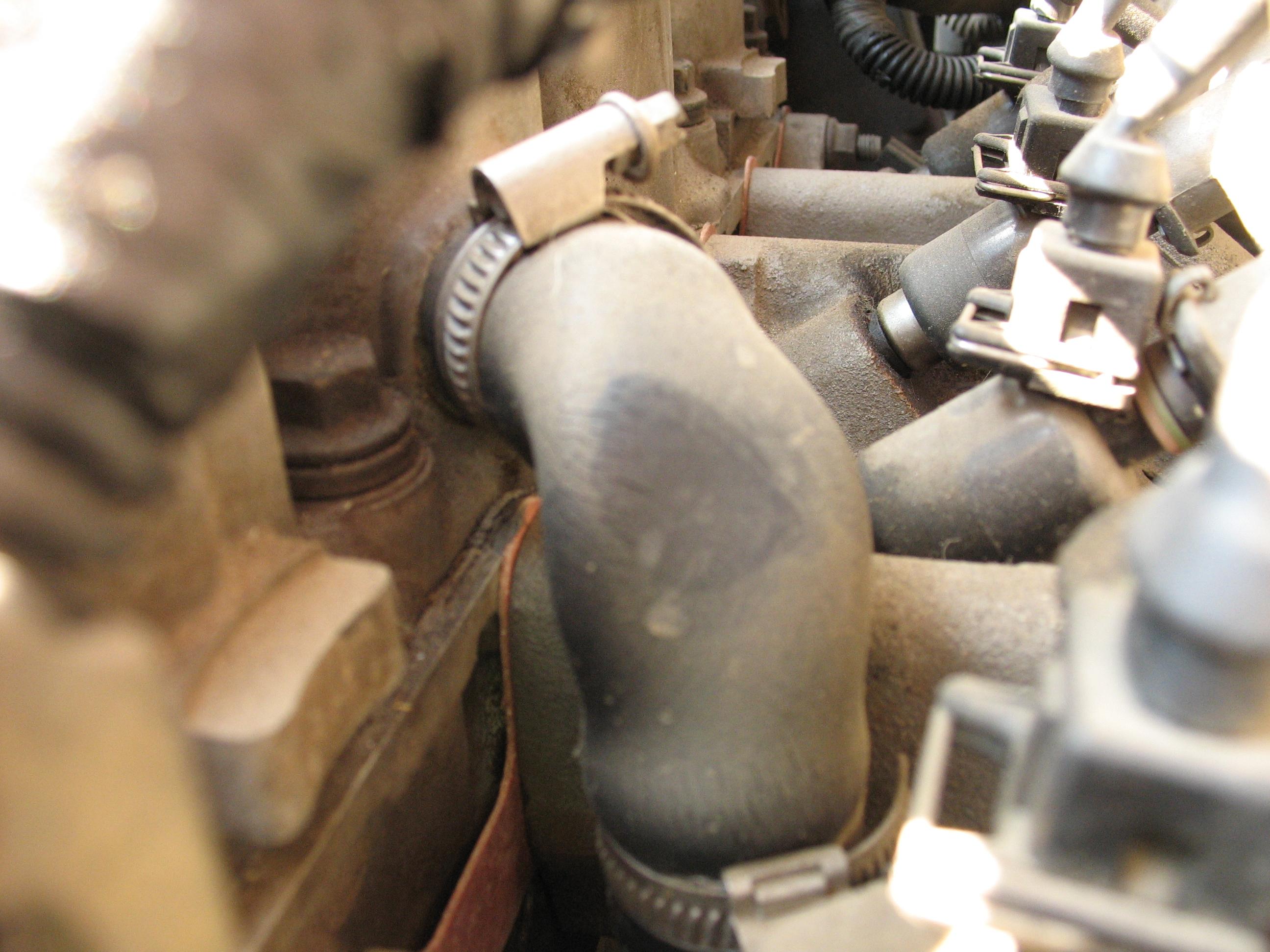

Am facut pozele le furtunul buclucas, numai ca se pare ca nu este de apa ci de gaze.
Epuratorul carterului inferior.
:o fftopic: Banuiesc ca nu e nicio problema daca ramane asa strangulat! (arie ramasa libera cca. 30%)
... asta daca te grabesti sa gasesti un furtun echivalent. Altfel, banuiesti bine ca n-a fost pus acolo de chichi.
