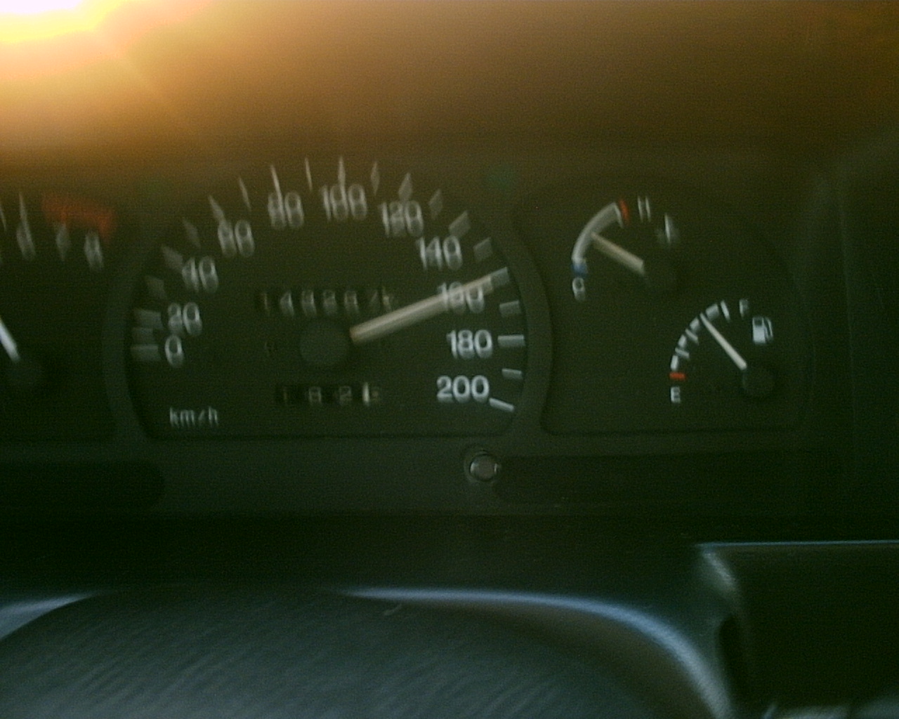

Sal. Daca aveti timp, va rog, vreau si eu poze cu indicatorul temperaturii (ceas apa) la Cielo, eventual cu motorul cald , sa vad si eu daca e anormal ce imi indica mie. In speranta ca rugamintea mea isi va gasii ecou printre voi, va multumesc !
Poze nu am acum, insa la mine statea fix la mijloc dupa ce incalzeam motorul, indiferent ca mergeam cu 150 pe autostrada sau urcam Transfagarasanul cu a II-a timp de ore intregi.
Ia d-aici ce a zis colegul de mai sus transformat in imagine :P
Uite inca o poza. Indicatorul e tot in zona aia.
-> Calitatea pozei lasa un pic de dorit, asta pentru ca lu' nenea din dreapta ii cam tremura mana sa nu-mi atinga volanu' :D
Normal e ca acul sa stea undeva la mijloc intre cele 2 puncte.Depinde de conditiile de exploatare ce pot genera modificari ale pozitiei acului(ma refer la "forje prelungite" ->cand temp. mai creste, sau proasta functionare a termostatului).Conditii normale de exploatare si functionare ->pozitia acului este la mijloc intre punctele de marcaj respective.
Nici la Cielo, nici la Leganza acul nu s-a miscat din pozitia in care ajunge dupa ce motorul s-a incalzit (la Leganza sta cu 1 mm sub jumatate), indiferent de regimul de exploatare. Cu Leganza am urcat la Cheile Gradistei aproape numai cu viteza 1-a cu patru persoane si portbagajul full cam 15 km. Masinile Daewoo au sistemul de racire foarte bine pus la punct.

99% din probleme se datoreaza indicatorului care este decalibrat sau din cauza unui contact imperfect la ceasului de bord.
Evident indicatorul urca uneori pana ( foarte rar ) mai sus dupa care porneste ventilarea si scade la jumatate. Oricat de tare ar fi forjat nu are voie sa stea mai sus de jumatate ( sa stea ) - crede-ma am probat-o rau de tot !
