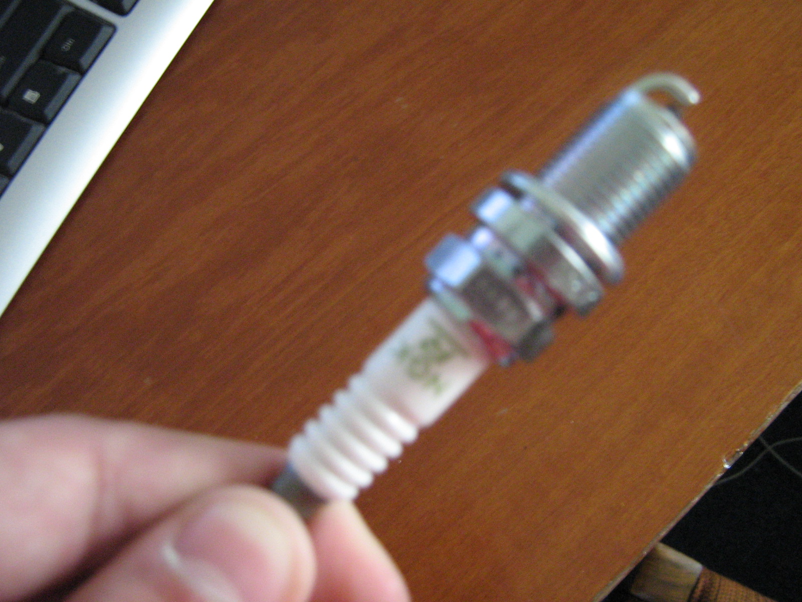

matrix Posted April 10, 2007 http://www.ngk.com/results_appNonUS.asp?in...nalMotiveID=315 ,Cautind sa vad ce se potriveste la mine la cielo am gasit ceva la cei de la ngk ceva ultima tehnologie,problema e ca am intrebat la magazin si mi s-a spus ca n-au auzit de asa ceva ngk BPR6EIX Share this post Link to post
ovi_jer Posted April 10, 2007 Au electrodul de iridium in rest nimic special. Gasesti dar mai greu pentru ca sunt destul de scumpe si putini cumparatori. Share this post Link to post

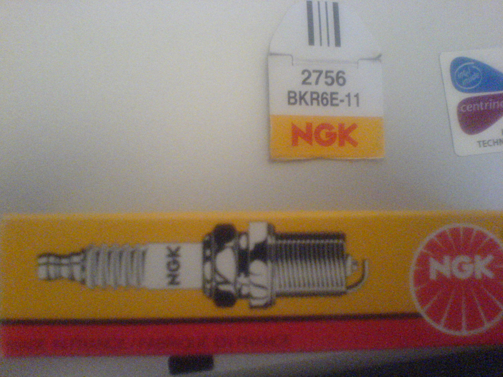

andreis Posted April 18, 2007 (edited) Am fost sa-mi iau ngk-uri, dar: 1. nu scrie pe pachetu ala nimic de provenienta 2. vad ca nici cutiile nu-s la fel, codu-i acelasi; atasez 2 poze Au fost 56 ron si aduse pe comanda..n-am mai avut cum sa ma uit inainte.. Edit: scrie Japan pe partea metalica.. Edited April 18, 2007 by andy Share this post Link to post

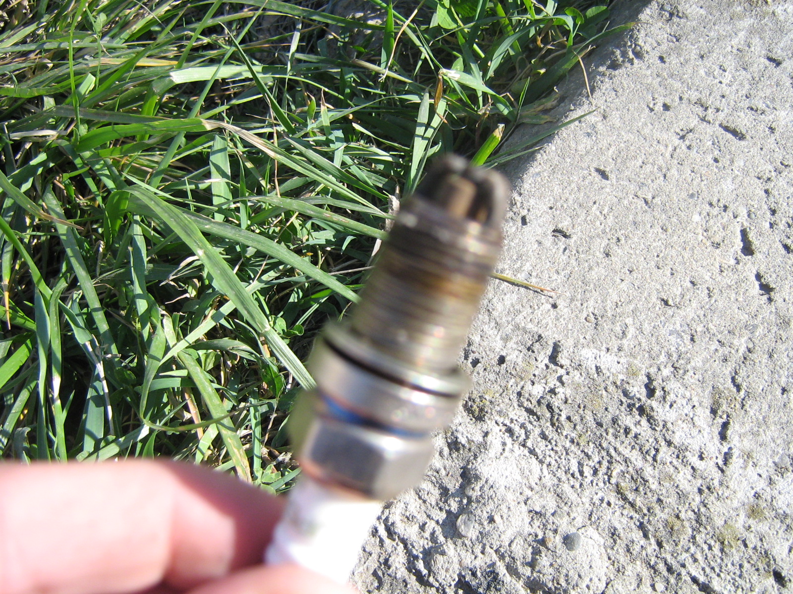

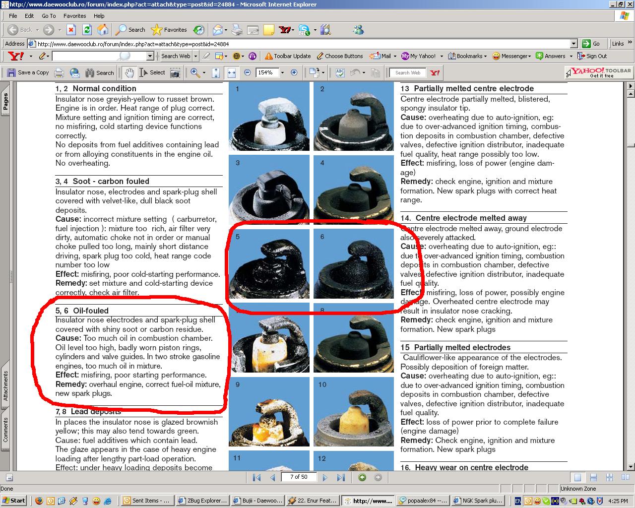

zeus85 Posted June 11, 2007 Dupa cum se pare trebuie sa schimb si eu setul de bujii! Masina imi da rateuri pe benzen dar mai ales pe gaz! Am scos bujiile in cauza si am observat cu stupoare ca erau acoperite de un grund, smacolina intarita nu stiu cum sa ii spun ceva de genul cum sunt cele din poza! Care e cauza de au ajuns asa dupa ~5000km, sa stiu ca sa nu patesc si la fel si cu cele noi! Share this post Link to post
ovi_jer Posted June 11, 2007 Uzura mare a motorului.Cea ce ai pe ele este ulei din motor. Share this post Link to post

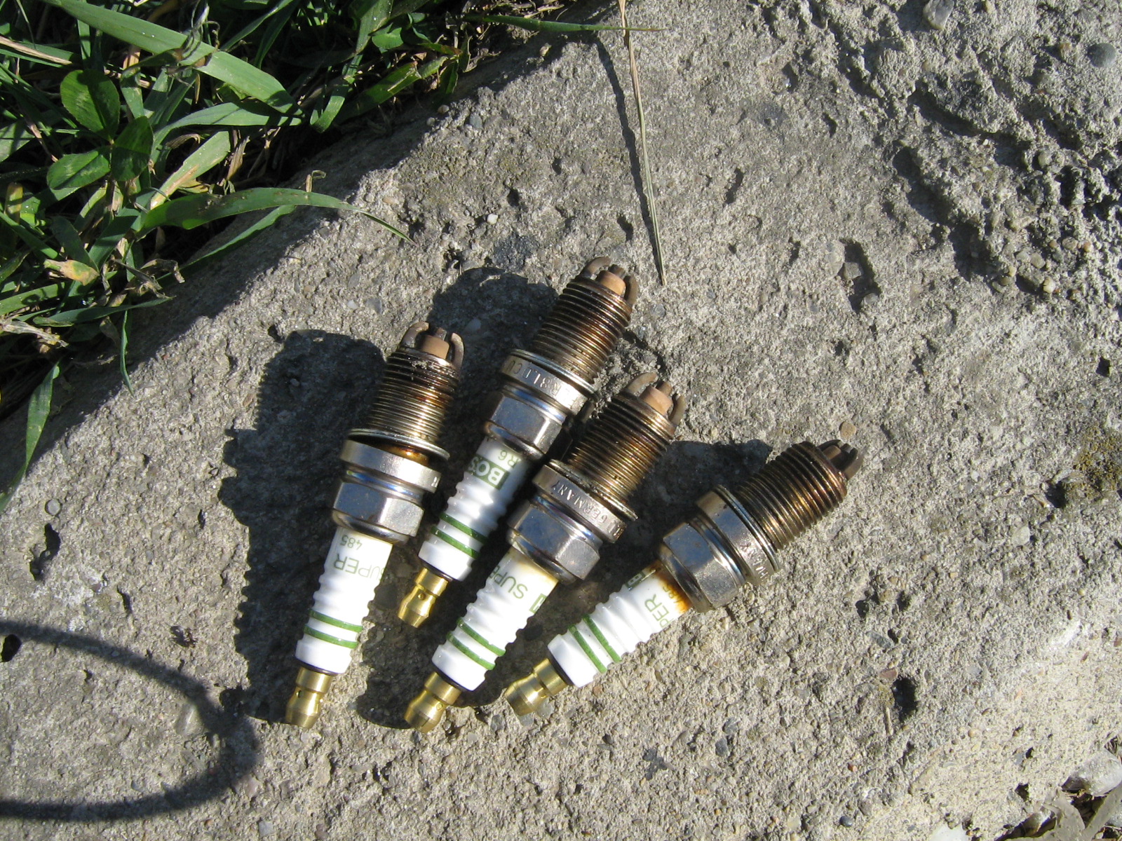

Adi_Iacob Posted June 13, 2007 @Iulyan Bujii NGK BKR6E-11 sunt cele recomandate pentru Cielor dohc sau Nubira. Acum eu am pe salupa niste Bosch-uri FR-78X, dau un mic tremurat la relanti vizibil pe maciulia schimbatorului si motorul o idee mai galagios, dar ajuta nitel la demaraje. Nu e efect placebo, thanks pentru pont, Ovi. La 1500 de km parcursi le-am facut o verificare si erau aproape neatinse, doar o patina usor verzuie se vedea pe electrozi. Share this post Link to post
