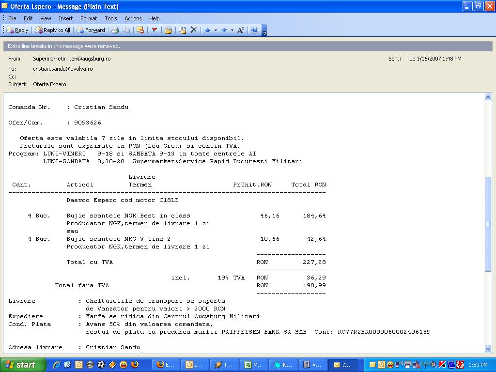

Cumnatu Posted January 16, 2007 Unde este ATF asta? La Augsburg sunt 116.000/bucAm sunat la ametitul ala de la Augsburg de pe Titulescu si mi-a dat pret : tineti-va bine : 170 RON petnru acest bujii pt. Espero 1.8. Sun acum si in Militari ( poate a gresit omul )Academia de teatru si film. E pe strada paralela cu Pache Protopopescu. E un nume de domnitor, ceva. E aceeasi strada care se continua in Vatra Luminoasa, peste Mihai Bravu.Evident este vorba de Str. Matei Voievod. Stie cineva mai exact , colt cu ce strada ??XXXXXXXXXXXXXXXXXX ... si daca ma ilumineaza si pe mine ce tip de NKG trebuie la Espero benzina 1.8 ? Am vazut concluzii la aproape orice Daewoo pe postul asta dar la Espero nu. XXXXXXXXXXXXXXXXXX Ori e vorba de alta marfa, ori sunt scumpi rau ! Share this post Link to post

Esperatul Posted January 16, 2007 (edited) Ori e vorba de alta marfa, ori sunt scumpi rau ! Pai dupa cate vad eu ti-au dat 2 modele , unul la 40 ron si altul la 10 ron. Cred ca cele de 10 ron(V-line) sunt si pe Matei Voievod, numa ca eu am dat 20ron. Un set de fise tesla e vreo 80 ron. Edited January 16, 2007 by Esperatul Share this post Link to post
Cumnatu Posted January 16, 2007 (edited) 46 ROn, aproape 50. Mi se pare IMENS. Doar daca dau si garantie la ele 100 k km. Poate nu cunosc eu piata de componente dar chiar in halul asta, sa merite o bujie 500 mii lei ??? @espe, ai fost clar . 1 model de 46 ROn si altul de 10 Ron . Unde ai impresia ca nu intelesesem ? Edited January 16, 2007 by Cumnatu Share this post Link to post
Esperatul Posted January 16, 2007 (edited) Cred ca am fost destul de clar, sunt 2 modele in ofera! Faptul ca un model foloseste platina pentru electrod vine cu unele avantaje care ii fac pe unii sa dea banii respectivi. Edited January 16, 2007 by Esperatul Share this post Link to post

Cumnatu Posted January 16, 2007 Faptul ca un model foloseste platina pentru electrod vine cu unele avantaje care ii fac pe unii sa dea banii respectivi. Cam care ar fi ele ? Ca sa analizam cu totii daca intradevar merita sau nu ! Multumesc ! Share this post Link to post
Esperatul Posted January 16, 2007 Presupun ca totul se reduce la cat de exigent esti. Poti lua bujii pt Espero la 25 ron setul Bosch sau Champion. Faptul ca dai 80 ron pe Ngk V-line presupune ca urmaresti o reducere a vibratiilor, o pornire mai usoara la rece, urca mai usor in ture. Presupun ca tehnologia folosita pentru NGK Platinium aduce unele avantaje in aceeasi maniera. Varful electrodului este foarte ingust ceea ce permite functionarea in parametri chiar si la voltaje scazute. Rezistenta sporita la temperatura si coroziune care duc la o durata dubla de viata. Ideea e ca in general o bujie este compatibila cu mai multe motoare la mai multe tipuri de masini. Faptul ca se potriveste o bujie hi-tec nu inseamna ca e rentabila pt espero,dar poate pentru alte masini/motoare este. Share this post Link to post
