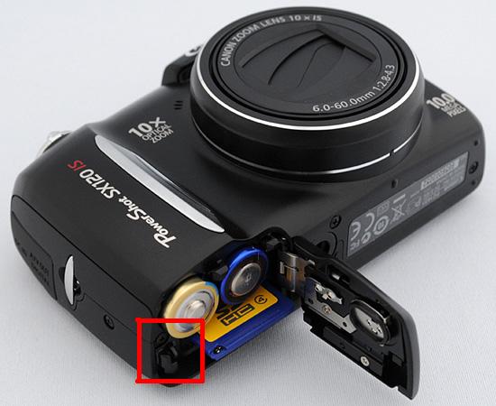

mi-am mai adus aminte de ceva
La canon-uri (si nu numai) capacul de peste baterii/card are un microswitc - care daca nue apasat nu porneste.
Pe dosul capacului trebnuie sa existe un pin de plastic - care sa se "infiga" intr-un slot pe corpul aparatului - vezi sa nu fie rupt/pilit/tocit acela. Sau depinde de model - poate sa iasa un "dintisor" mobil din corpul aparatului - care sa fie apasat de capac la inchiderea acestuia.
in poza am incercuit (la alt aparat - pentru al tau nu stiu cum arata)

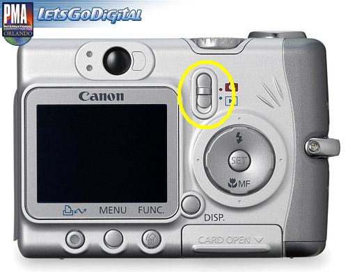

Nu stiu daca e locul aici dar... am o problema cu al meu canon A520
Butonul care face trecerea intre modul fotografiere si vizualizare imagini cam da rateuri in sensul ca nu imi intra tot timpul in modul de vizualizare poze. Se poate remedia aceasta problema? Merita sa incerc sa o remediez din punct de vedere al costului?
Butonul e cel incercuit in imaginea de mai jos.

@Zeneseu - sa il duci la un service - s-ar putea sa iti ia cat nu face - eu as incerca sa il desfac sa vad ce si cum. Oricum aparatul e decent pentru varsta lui, si scoate poze faine - dar te poti gandi la un upgrade (poate tot cu o sapuniera de la Canon)
