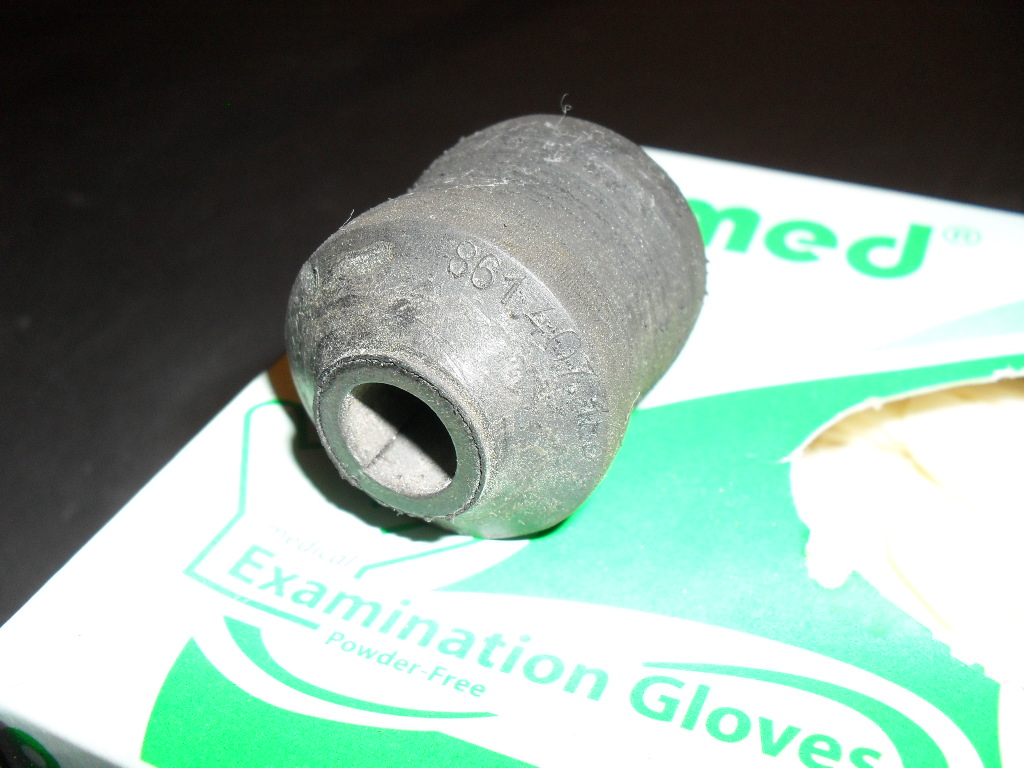

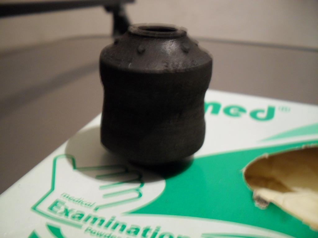

Intreb aci ca are legatura cu suspensia, cum schimb bucsele de jos de la amortizoarele spate? La cele vechi s-a tasat cauciucul si ies usor, gasesc noi sau sa improvizez cumva?
In semnatura ai doua masini, ar trebui specificat despre care-i vorba, sa inteleaga tot romanul. :-W
Noi nu cred sa gasesti, nici nu cred ca exista. Eu am facut de citeva ori astfel de operitii.
Edited by Viktor
M-am gandit ca se subantelege, postand la sectiunea CNEL, Cielo si Espero au aceleasi amortizoare. Tu cum ai facut?
Da hai ca oameni sintem, mai postam si pe unde apucam.  <img src= S">
La cielo inca n-am facut asa ceva, dar pa altele cu acelasi sistem, da. Masori interiorul si lungimea acelei tevi - pe care intra surubul, masori suportul bucsei ia interior - atit la centru cit si la margini, din ambele parti catre interior ca este conic, adica mijlocul e mai mic in diametru. In functie de dimensiuni cauti bucse care le prelucrezi. Grosimea bucsei trebue sa fie aceiasi sau cu un mm mai mare decit dimensiunea rezultata la marginea suportului. Cred ca am explicat de ... nu mai intelege nimeni. :mda: Hai ca merg in garaj sa fac o poza, cred ca am o astfel de bucsa neterminata.
post-20861-046373200 1290111111_thumb.jpg post-20861-055291800 1290111166_thumb.jpg
Faza dura. Dau un telescop jos, dau bucsa afara, il masor, merg si caut bucse noi, una o fac si o presez in telescop si-l montez la loc. Cind il dau jos pe al doilea ... #-o era praf, partea de sus pur si simplu a cazut jos de rugina. Caut proprietarul si zic gata, doua amortizoare noi!
