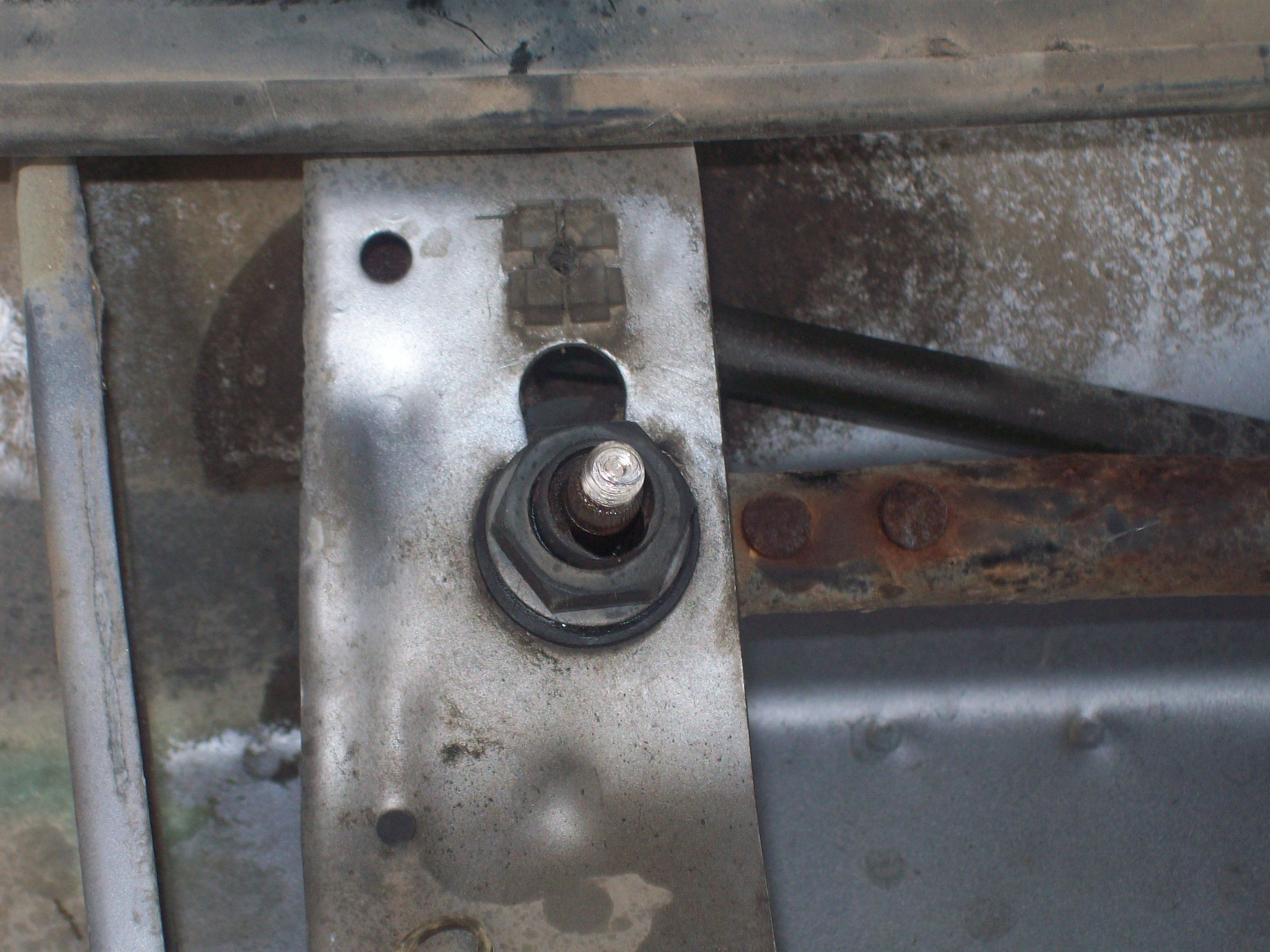

Putin :o fftopic: : cu ocazia demontarii stergatoarelor am constatat ca axurile de care se prind acestea erau ingrozitor de ruginite, nu stiu cum de se mai invirteau (cu mina libera era imposibil). Ca sfat, cind demontati stergatoarele, mai ales ca e o operatiune facuta rar si uneori cu dificultate, dati din abundenta cu WD-40 si pe axurile mentionate. De preferat sa faceti asta cu maneta stergatoarelor actionata. Cel mai bine ar fi sa demontati intregul mecanism, sa scoateti axurile si sa le ungeti cu vaselina siliconica.

Asta daca mai ai bucsele de plastic intregi, la mine dupa 11 ani a trebuit sa schimb ansamblul cu totul, dupa care, cam la o luna l-am desfacut din nou pentru a schimba motorul care se defectase. :D

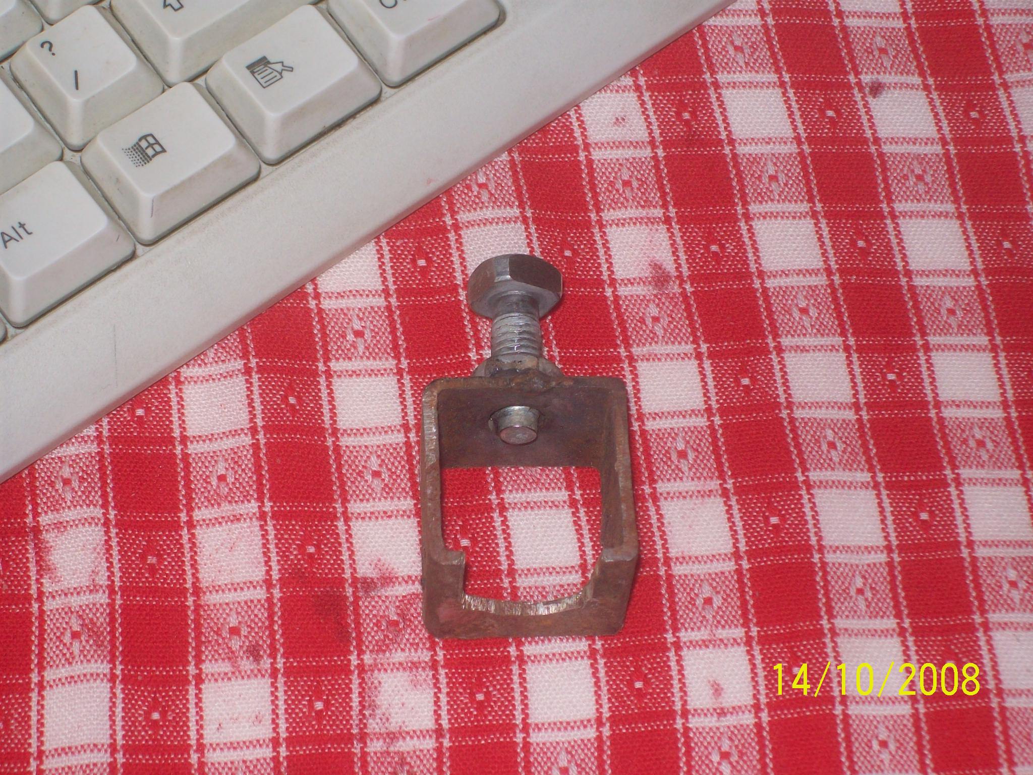

La stergatorul de pe dreapta e foarte uzata bucsa aceea de plastic.Oare se gasesc in comert sau trebuie sa schimb tot ansamblul?Pentru scoaterea stergatoarelor mi-am facut in10 minute un extractor.Il imprumut celor din cluj cu conditia sa-l primesc inapoi dupa utilizare.Pun si o poza cu el.Eu m-am descurcat de minune cu el.
LE: extractorul e facut din teava patrata de 30/30 mm.
Edited by danutza
Aceeasi problema o am si eu ,s-a tocit bucsa de plastic,bratul stergatorului sta stramb,si nu mai sterge bine ,am cautat si eu asa ceva dar nu am gasit .Cred ca trebe sa schimbam tot ansamblul.Si tot la ala din dreapta.Pina am desfacut sa vad ce e acolo,am schimbat vreo 3 seturi de stergatoare :) )

La Cielo daca se uzeaza bucsele trebuie schimbat tot ansamblul. Bucsele sint din plastic si nu se merita sa faci altele :)
Nu este foarte scump anul trecut era 60 lei la Autodaewoo.

Vezi in postul 20 ca am pus eu o poza cu o presa facuta de mine.E usor de facut cu un aparat de sudura si un flex.Daca nu iti dai seama cum e facuta fac poze din mai multe unghiuri.M-a costat vreo 2 lei.Ti-o donez daca iti platesti curieratul.
