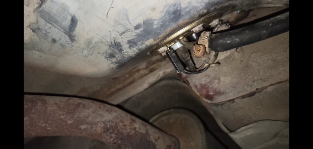

Verifica firele sub masina. E posibil sa fie iesite, oxidate etc. Sunt sub rezervor, daca urci masina pe rampa le gasesti.

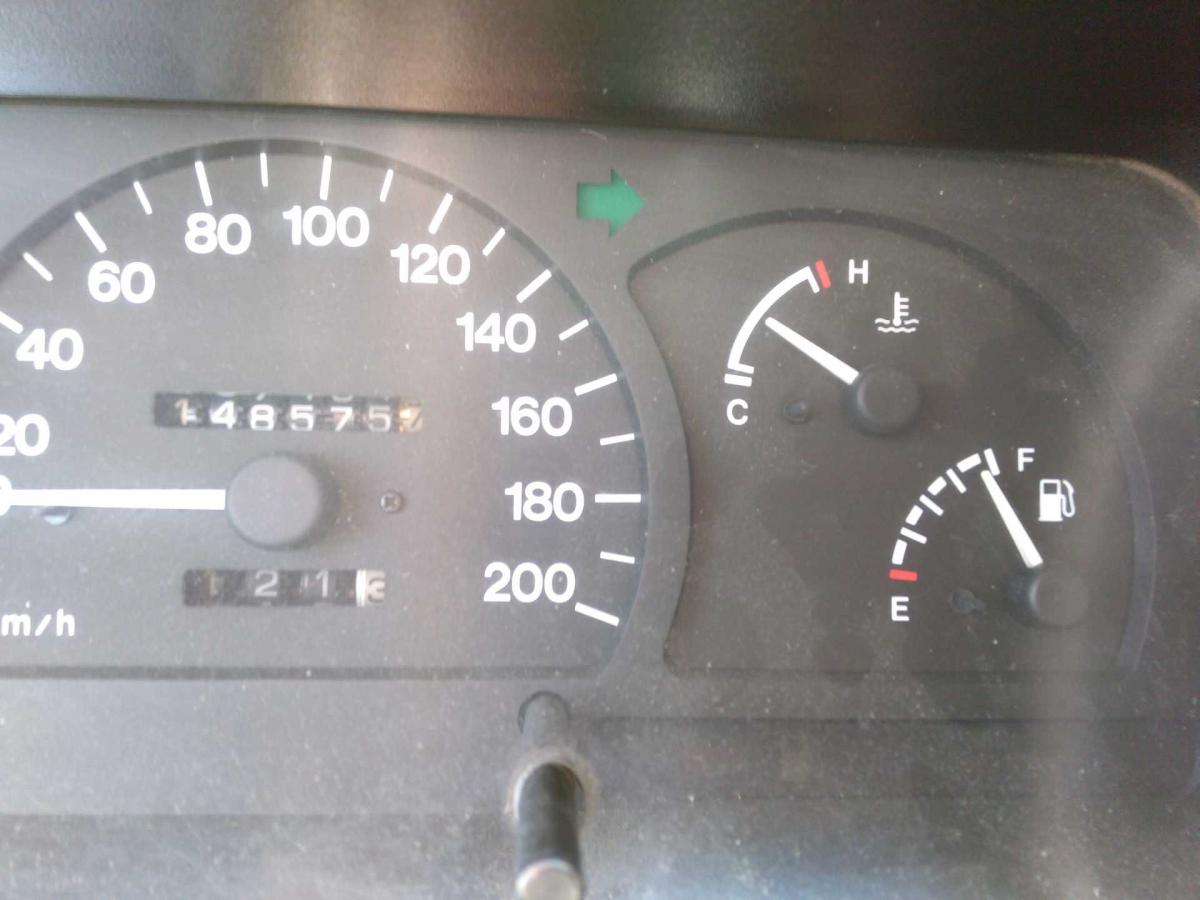

Le-am verificat sunt in regula alea de sub masina de sub rezervor.. Ca simptome.. mi-a scazut de tot jos ieri, am bagat apoi 20 de litri de benzina crezand ca am ramas fara benzina.. A urcat pe la jumatate acul.. Azi dimineata totul in regula in trafic pana cand imi zise pasagerul din dreapta.. uite urca pana sus acul.. Ma uitai mirat.. se dusese peste jumatate cu o gradatie.. apoi subit deceda.. De atunci e mort.
E aiurea sa mergi fara ac indicator la nivel benzina in rezervor. Cand ma uit in bord parca intru in panica ca nu mai am benzina.. Trebuie sa ma fiu atent la cati km fac acum.. Al dracu daca vrea el sa se miste un milimetru.. e teapan acolo sub linia rosie :) .. am mers alalteri prin ploaie torentiala furtuna si apa pana la prag.. unele portiuni.. posibil sa fi facut acolo scurt firele.. desi slabe sanse.
Acul asta nu are si el vreo siguranta ceva.. e bagat pe direct??
AM vazut ca se poate verifica acul din bord facuandu-se scurt intre firele de sub masina de la pompa. Mai exact intre ce fire se face scurt. Intre cele 2 fire care vin in pompa? Am vazut ca mai este si un papuc acolo la fire..
Daca am observat bine si nu sunt orb eu am doar 2 fire ca intra acolo.. papucul si un fir rotund negru :| ...

Era un fir cam iesit. l-am infipt mai bine dar nu era ala problema. Tot nu merge indicatorul de nivel.

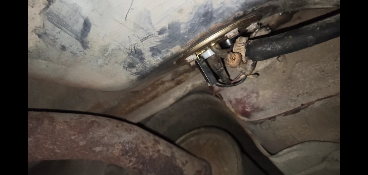

Sunt 3 fire:
Cel negru este papucul care banuiesc ca este minus/masa
Cel rosu
Cel alb,
Intre care sa fac scurt sa vad daca merge acul care indica benzina in bord?
Intre toate. Tre sa ai full pe ceas cu rezerva aprinsa dupa ce faci asta. Daca tot nu merge nici asa, nu e la sonda problema

Cum naiba sa faci scurt intre 2 plusuri??
Repet sunt trei fire
Negru, papuc probabil minus
Fir alb
Fir rosu.
Azi cand am pornit de dimineata masina a urcat acul pana la a 2 gradatie si apoi a coborat si a murit din nou..

Firul negru e masa, rosu cu alb semnal de la reostatul sondei catre indicatorul (ceasul) din bord si alb firul becului rezerva. Pt. verificare:
1) in primul rand firul negru trebuie sa aibe contact ferm (se verifica cu un ohmetru dupa ce se deconeteaza de la sonda) cu masa caroseriei;
2) se face scurt intre rosu/alb si masa (firul negru) si, cu contactul pus, indicatorul ar trebui sa indice full. Daca nu, se desface tabloul de bord si se verifica contactele suruburilor de pe folia imprimata, in spatele ceasurilor. Pt un test mai amanuntit se poate intercala intre firul rosu/alb si masa un rezistor cu valoarea de aprox. 150 ohm - indicatia ceasului sa fie aproape un sfert de rezervor; 100 ohm - jumatate de rezervor si aprox. 65 ohm cam 3/4 din plin.
Daca aceste teste nu dau rezultate se inlocuieste ceasul indicator;
Aceste date sunt luate din schema electrica (publicata de mine in topicul "probleme electrice CNEL" pag. 64, post 1276.
3) testul lampii de control - nivel minim. Se conecteaza firul alb la masa, cu contactul pus si becul ar trebui sa se aprinda.
Daca, in urma testelor descrise mai sus, indicatorul de bord si becul functioneaza, se inlocuieste sonda din rezervor.

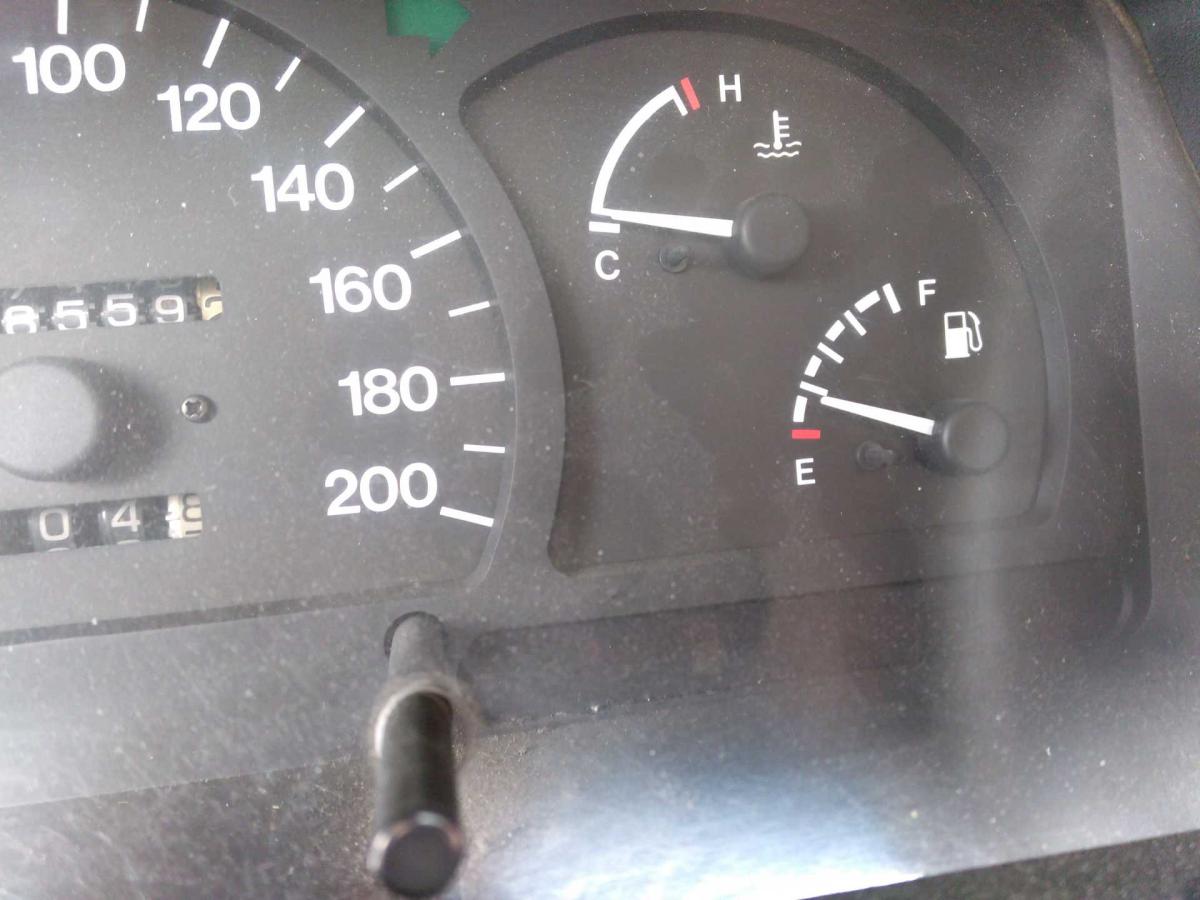

M-am tot gandit ce ar fi putut sa se intample.. Eu foarte rar am avut sub 10l de benzina in rezervor.. Saptamanile astea am mers cu masina cateva sute de km si probabil mi-au mai ramas sub 10 litri in rezervor.. probabil vreo 6-7 litri inainte sa alimentez. De atunci imi tot face figuri.
Cand pornesc masina dupa o perioada in care a stat pe loc sonda imi indica ca as mai avea in rezervor 20 de litri dar cum pornesc cu masina si se flendureste benzina in rezervor cum scade la 0 acul.
E posedata... contactele .. bordul merge.. probabil e posedata sonda... o fi ramas intepenit nivelul la peste 20 de litri eu stand cu rezervorul aproape de jumatate mai tot timpul.
