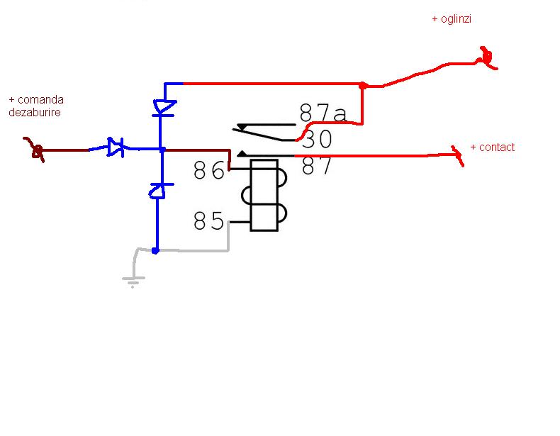

Pai, in principiu, sistemul ar trebui sa functioneze in felul urmator: cand se porneste dezaburirea lunetei, porneste incalzirea din oglinzi. Dezaburirea spate se opreste automat dupa un timp/este oprita de catre sofer insa incalzirea oglinzilor ramane activa pana la oprirea motorului. Ce am vrut eu sa zic este ca asta este marea diferenta intre felul in care este realizat "sistemul" in house si felul in care realiza sistemul tipul de la service. In felul in care ati facut voi montajul, ca sa mearga dezaburirea oglinzilor trebuie sa functioneze si dezaburirea lunetei, ceea ce implica ori un consum mare de curent ori ineficienta sistemului din oglinzi(timp prea mic de functionare).
Ai vorbit cu cineva care a facut la service sau ai verificat la ei daca incalzirea merge cum spui tu?
Eu nu cred ca ei au facut mai complicat decat am facut eu.
Pentru mine e mai ok sa se opreasca si oglinzile conform termostatului de la luneta. ex: nu mereu vrei sa folosesti oglinzile, de multe ori se abureste luneta si atat si uiti ala pornit dar se opreste singur de la termostat.
Si nu cred in: Dezaburirea spate se opreste automat dupa un timp/este oprita de catre sofer insa incalzirea oglinzilor ramane activa pana la oprirea motorului
