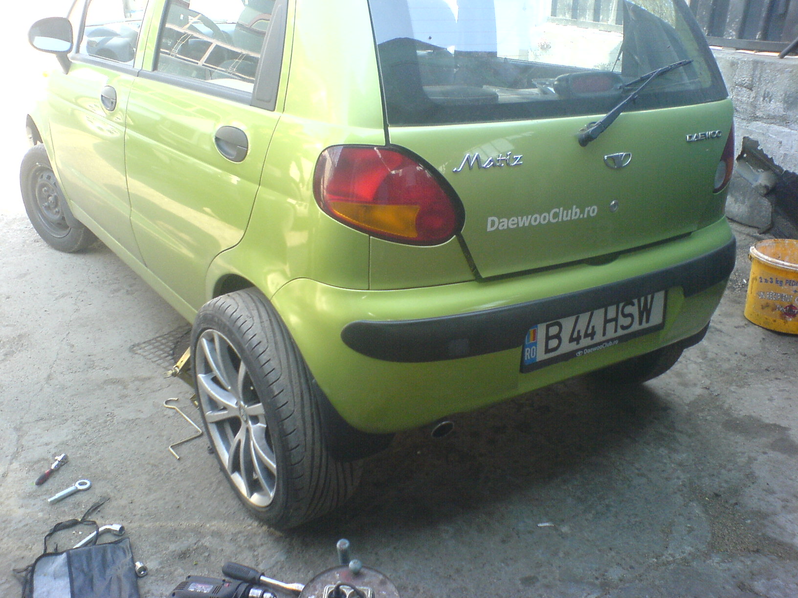

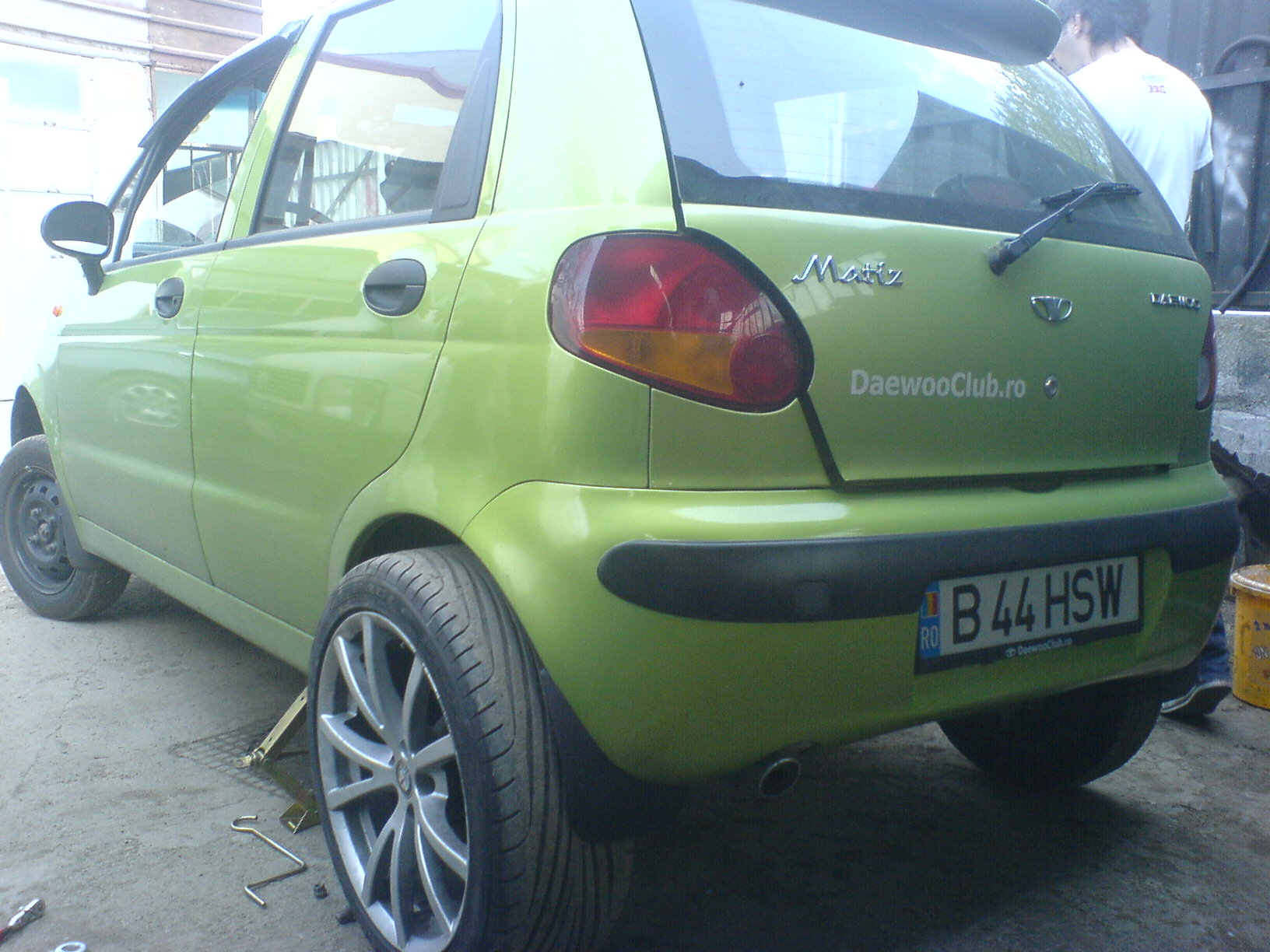

Eu sunt convins ca merg jante pe matiz mult mai mari decat cele de fabrica =)) Eu am mers cu 205/45 cu 17. 7j parca.

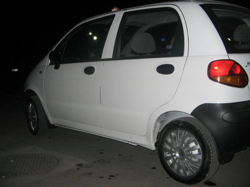

Si subsemnatul ruleaza cu 175/60/13 semperit pe jantele banale CMS (metro) si nu necesita nicio modificare si chiar nu ating ... asta insa pe fata...
pt ca pe spate mai ating in gulerul acela de tabla de la semicercul caroseriei, fenomen ce cred ca-l pateste si cel de mai sus in poza cu cele de 195.
Este real ... intrucat dupa episodul 175/60/13 pe spate le-am trecut pe fata si am montat pe spate 195/55/13 (tot semperit) si "efectiv" la fiecare "denivelare adevarata" ... tundeam si mai rau cauciucul, in final am rezolvat-o cu un flex... grund,antifon ... samd

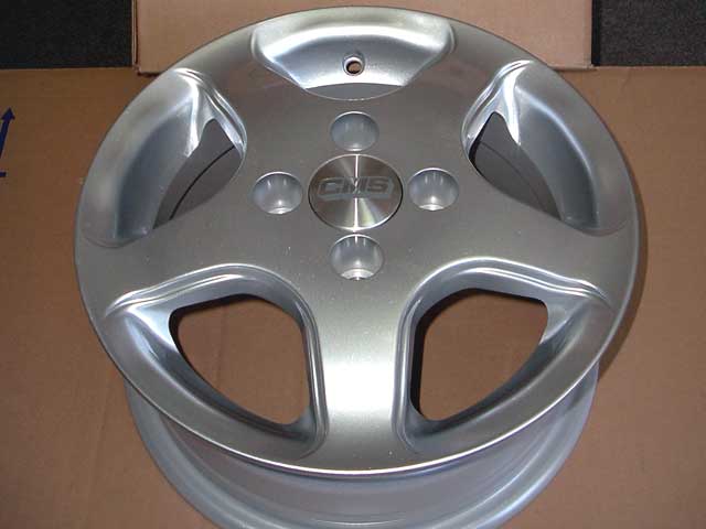

Problema CMS-urilor este ca au ET mai mare decat cele stock. D-aia ating.

posibil... dar cred ca e de la janta .. astea CMS au 5,5 J si probabil Alessio au 5 sau 4,5 cum sunt cele initiale de Maty, parerea mea!
