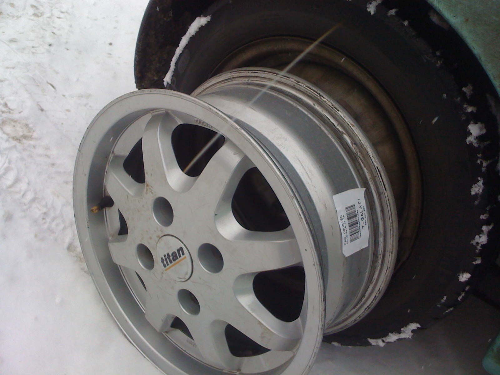

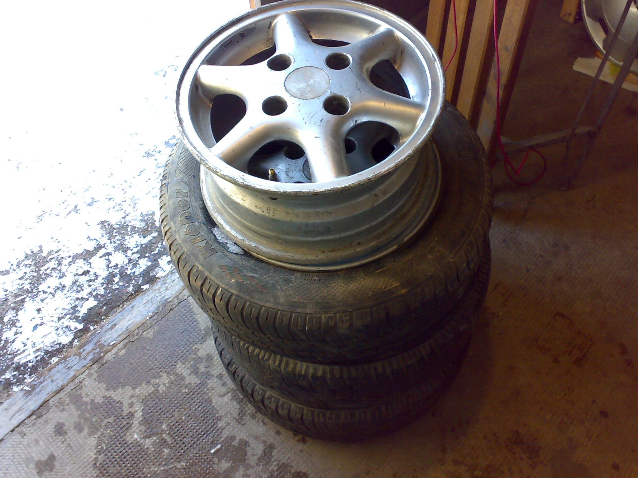

argon Posted December 21, 2010 Am luat si eu in sfarsit un set de jante pentru Matiz, cu putina munca ies ca noi, caracteristici 13', 5.5J, ET38. Share this post Link to post

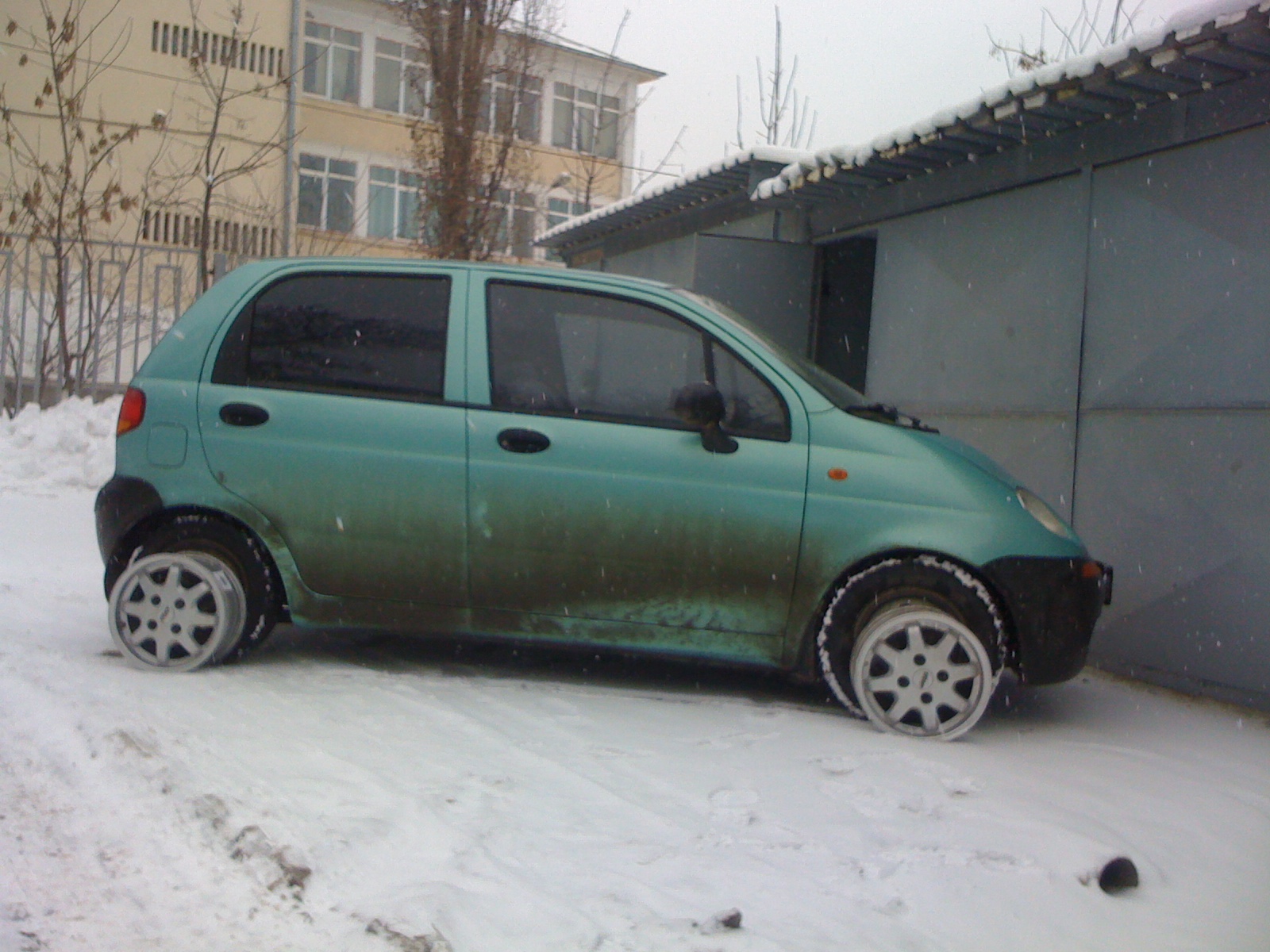

TZN 85 BUB Posted January 5, 2011 am trecut de la 15" cu 195/45 la 14" cu 165/60 am atasat un calculator de cauciucuri/jante si cu "imagini" pentru a vedea efectiv diferentele . toate bune, Tyre Calculator_English.xls Share this post Link to post
