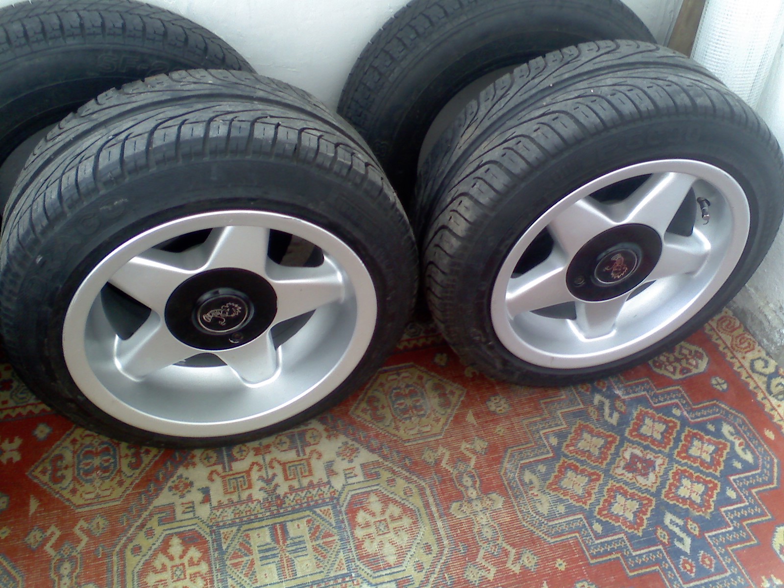

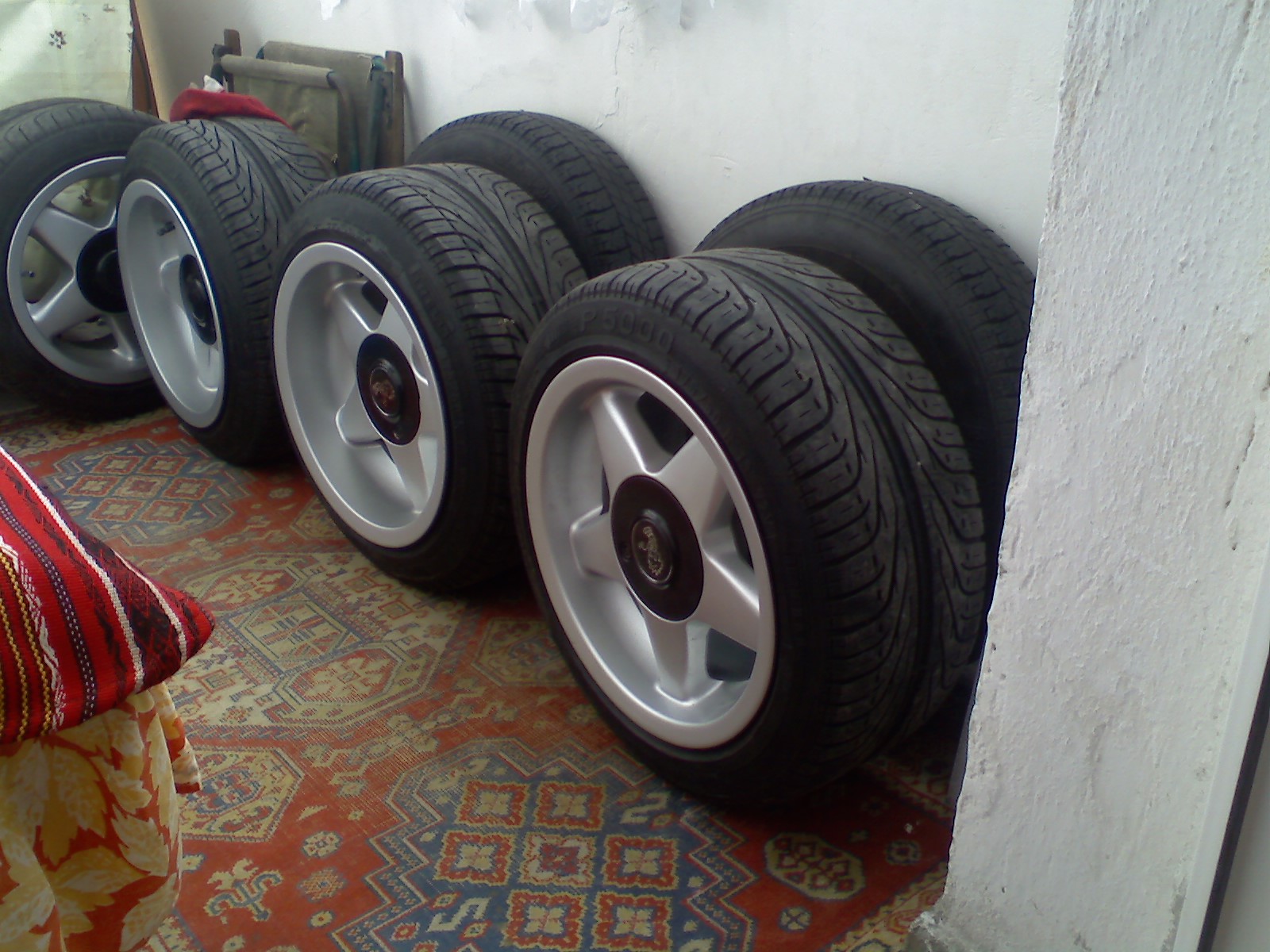

EnZo Posted May 15, 2009 Ai dreptate. La asta m-a gandeam si eu dar am uitat sa scriu jante pe 13" cu 5.5 J cat pot avea maxim (mai late nu am vazut, doar mai inguste, de 5J ). Sunt jante pe 13" si de 8j si de 9j unde poti pune linistit un 225/40 sau 205/45 (mai nasol ca la sh marimea asta nu o gasesti dar le gasesti noi ... la niste preturi ... Si cele mai late de 13" sunt de la gotti de 10j si cu prindere 4*114.3 ... sunt cam ~450 de euro bucata Pun eu poze cu jantele care le tin in balcon si vreau sa le pun pe tico ! 8j spate 7j fata ... Share this post Link to post

EnZo Posted May 16, 2009 (edited) Anvelope Dunlop SP 2000 FR 175/50/13 ! Si uitati aicea link cu gotti'uri pe 13" cu prindere Tico/Matiz care se pot modifca intre 5.5j si 10j ! http://www.gbsalpine.com/wheel/gotti/eng/073s.html Doar ganditi-va la un matiz cu 7j pe fata si 10 j spate ! P.S. In poza atasata de mine cu jantele in spate se vad 2 cauciucuri acelea sunt 155/80/12 se obs ca cele de 13" sunt mai mici decat celelalte ! Edited May 16, 2009 by EnZo Share this post Link to post
