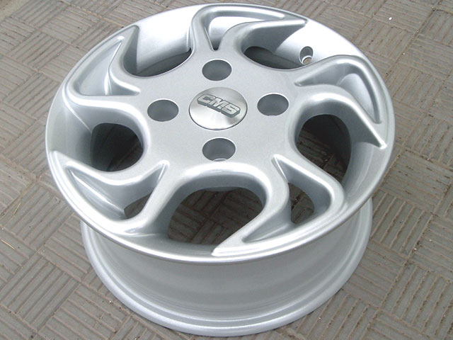

adostar Posted December 18, 2005 stiti pe cineva care are montate jenti CMS 13'' de matiz pe tico ? se potrivesc oare? Share this post Link to post

th3_grimreaper Posted December 19, 2005 stiti pe cineva care are montate jenti CMS 13'' de matiz pe tico ? se potrivesc oare? am vazut eu montate pe un tico in constanta arata bine, dar parca are prea multa lume la fel Share this post Link to post

ToPser Posted December 21, 2005 Cele din poza sunt asemanatoare cu jentile mele si au 114,3 distanta . Share this post Link to post
stryder Posted December 21, 2005 (edited) asta inseamna ca cele din carrefour/metro sunt compatibile si cu alto?...adica in afara de distanta dintre prezoane si dimensiunea jantei trebuie sa mai tin cont si de altceva? momentan am 155/70/R13 merg aceleasi cauciucuri pe o janta de aliaj pe 13, nu? am vazut la poze la masina ta ca pe jante ai emblema suzuki, de curiozitate de unde le-ai luat si cat te-au costat? Thx! Edited December 21, 2005 by King Mercury Share this post Link to post

stryder Posted January 6, 2006 la suzuki alto, jantele standard sunt de 13" nu de 12" ca la tico... In afara de distanta dintre prezoane de ce anume sa tin cont cand cumpar jantele de aliaj? S-or potrivi cele din carrefour? Share this post Link to post
pesteimputit Posted January 6, 2006 mai mult ca sigur ca se potrivesc.. vezi ce latime au Share this post Link to post

mugur Posted January 6, 2006 am vazut jante cms , ca in poza de mai sus , pe doua tico. merg sigur Share this post Link to post
darem Posted January 7, 2006 Salutare tuturor! Eu am un amic care a montat acele jante CMS pe un tico... a recunoscut ca ii atinge cand aproape la max, dar acum nu stiu din ce motiv le-a dat jos, merge cu cele vechi! parerea mea este ca avea totusi talonulcam mare la pneu pentru ca masina era mai inalta... parea ca este un tico 4X4... Share this post Link to post
