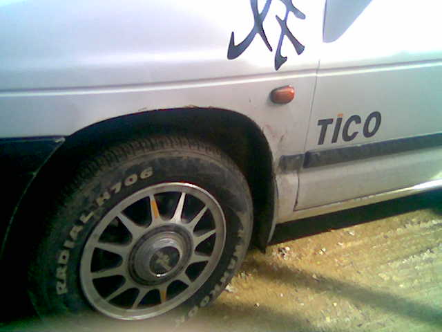

Exista in magazinele (Radacini) jenti de aliaj pentru Tico, 2.050.000ROL, doua modele, unul cu 3 spite (seamana cu alea de Dacia berlina) si modelul acela cu o sumedenie de spite.
asa ceva ?
intrebare intreabatoare???

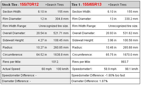

si-a pus cineva dintre voi ...sau stiti pe cineva care si-a pus jante de 13 pe tico? si i merg? sau daca a modificat ceva ca sa le faca loc... in fata ma refer ... sau daca roata e mai mare va arata aiurea kilometrajul ... vreau niste jante pe tica'losul meu ...
Cat are tico? 145/65/12 Scurt 120+65=185 Rezulta 185-130=55.Deci merg cauciucuri 155(daca vrei mai late)/55/13 Si daca depasesti balonul cu 5 sau 10 nu cred ca-i o tragedie.Ia un cauciuc de care te-ar interesa punel langa roata actuala si vezi daca imaginea noua te avantajeaza si daca nu atinge.Dar iti va da eroare la kilometraj 3-5km /h diferenta care nu cred ca te afecteaza

Eu zic ca se pot pune de pe matiz jentile de 5.5jx13".
Imi si argumentez opinia.
diferenta e mica de 1.5%... parca...
