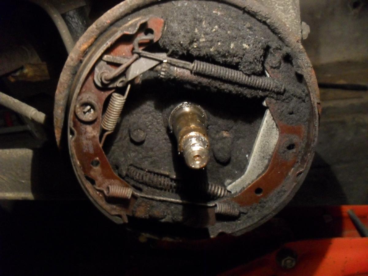

Colegii, de cateva saptamani aud scartait de la saboti, clar de acolo e ca am probat in mers cu frana de mana.
Ce spuneti, s-au uzat de tot? Mai ramane varianta cu umiditatea din atmosfera, la care ma mai gandesc. 61500 km, eu am grija cu franele, dar nu stiu cum au fost exploatate inainte.
Va intreb pentru ca am nevoie de o parere, stiu ca mai simplu era sa desfac si gata.
Uzura 200%, pana la plasele. Uita-te si pe la rulmenti daca tot umbli la roate.

La aia m-am gandit prima data, Ionut, ca e fier pe fier acolo, dar dupa cum a spus si Corneda, de cand e umiditatea crescuta in atmosfera, pe langa scartait, s-au intetit si franele.
Cu rulmentii ai dreptate, au ceva joc ambele roti. O sa inlocuiesc totul pe acolo (saboti, rulmenti, garniturile de la pistoanele de frana), dar de asta am zis sa va intreb inainte, cum de le-a apucat asa de-o data.

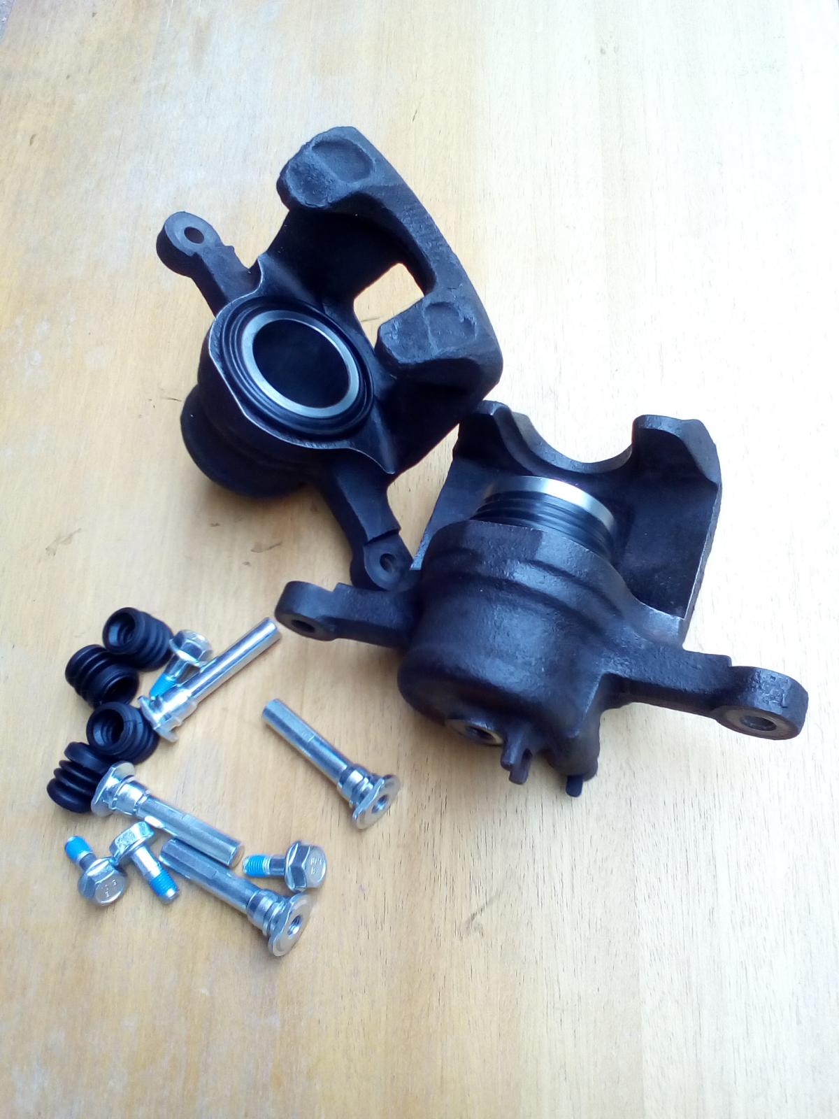

Din ce vad Tico are etrierii altfel decat Matizul si Cielo. In principiu, daca vrei sa ii reconditionezi ca lumea iti trebuie:
- set bucsi ghidaj (asa numitele culise) - 60 lei/etrier
- set reparatie etrier - garnitura antipraf si garnitura cu sectiunea patrata - 14 lei/etrier
- (optional, desi la ce povestesti mai mult ca sigur sunt ruginiti) piston etrier - nu am gasit pret
Dupa cum vezi piesele sunt relativ scumpe, dar daca schimbi tot dn prima, nu platesti de 2 ori manopera. Daca te pricepi sau esti dispus sa inveti (sunt pline youtube-ul si forumurile de tutoriale), atunci poti sa iti faci singur constatarea si sa schimbi doar ce este necesar. Marea problema este sa repui pistonul etrierului la loc fara sa ciupesti garnitura cu sectiune patrata.

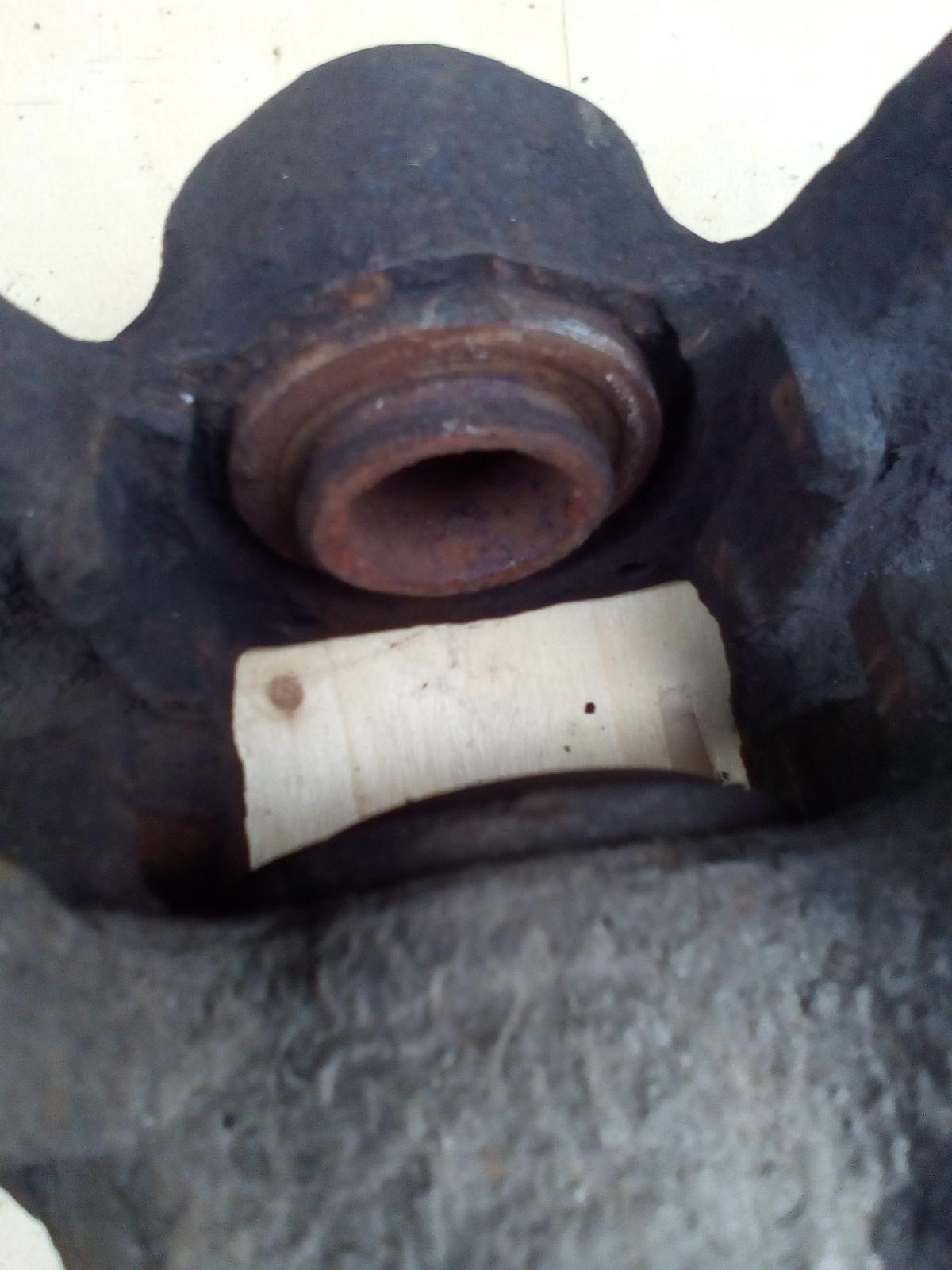

Nu neaparat ca un etrier sa se blocheze pe deschis asa zis, sa-ti incinga sau infrineze roata in mers, gowriel . Cu mare usurinta poate ramine blocat pe inchis, piston blocat in camasa etrierului din diverse motive avind "inamic" comun rugina , ce din punctul meu de vedere se datoreaza (si localizeaza) garniturii antipraf deteriorata in timp (si de ce nu, chiar o garnitura noua si ciupita la montare nu-i asigura viata lunga) . Daca esti atent la pozele cu etrierul (etrier punte spate cu doua pistoane de pe cu totul un alt model, dar asta nu prea are nici o importanta, toate functioneaza la fel in ce priveste pistonasele, ca e cu sau fara culisante ... e alta poveste) ce le-am atasar anterior, se observa foarte clar ca pistonasele sint blocate la interior , cel putin unul din ele complect blocat , iar celalat culisa dar foarte putin si foarte greu . Daca socuri de aer de ~8 bari nu-l miscara din loc ... iti dai seama ce intepenit o putut fi.

Etrierii nu sunt rocket science, dar trebuie sa citesti nitel si sa vezi cateva tutoriale inainte sa te apuci. Sincer, eu cand ma duc la mecanic cu o problema pe care o stiu, nu ma intereseaza cate masini a facut si cata experienta are, tot imi fac temele inainte, citind manualul de service sau forumurile. Sunt destui oameni care fac lucrurile dupa ureche si nu tot timpul corect. Am in minte povestea cu mecanicul care folosea vaselina normala, cu calciu, la montarea pistonaselor de etrier, ceea ce este complet gresit si periculos (pe termen lung) pentru ca lichidul de frana reactioneaza cu vaselina normala. Noroc ca adusesem cu mine vaselina speciala. I-am lasat si lui jumatate de tub gandindu-ma la urmatorii clienti care puteau sa o pateasca.

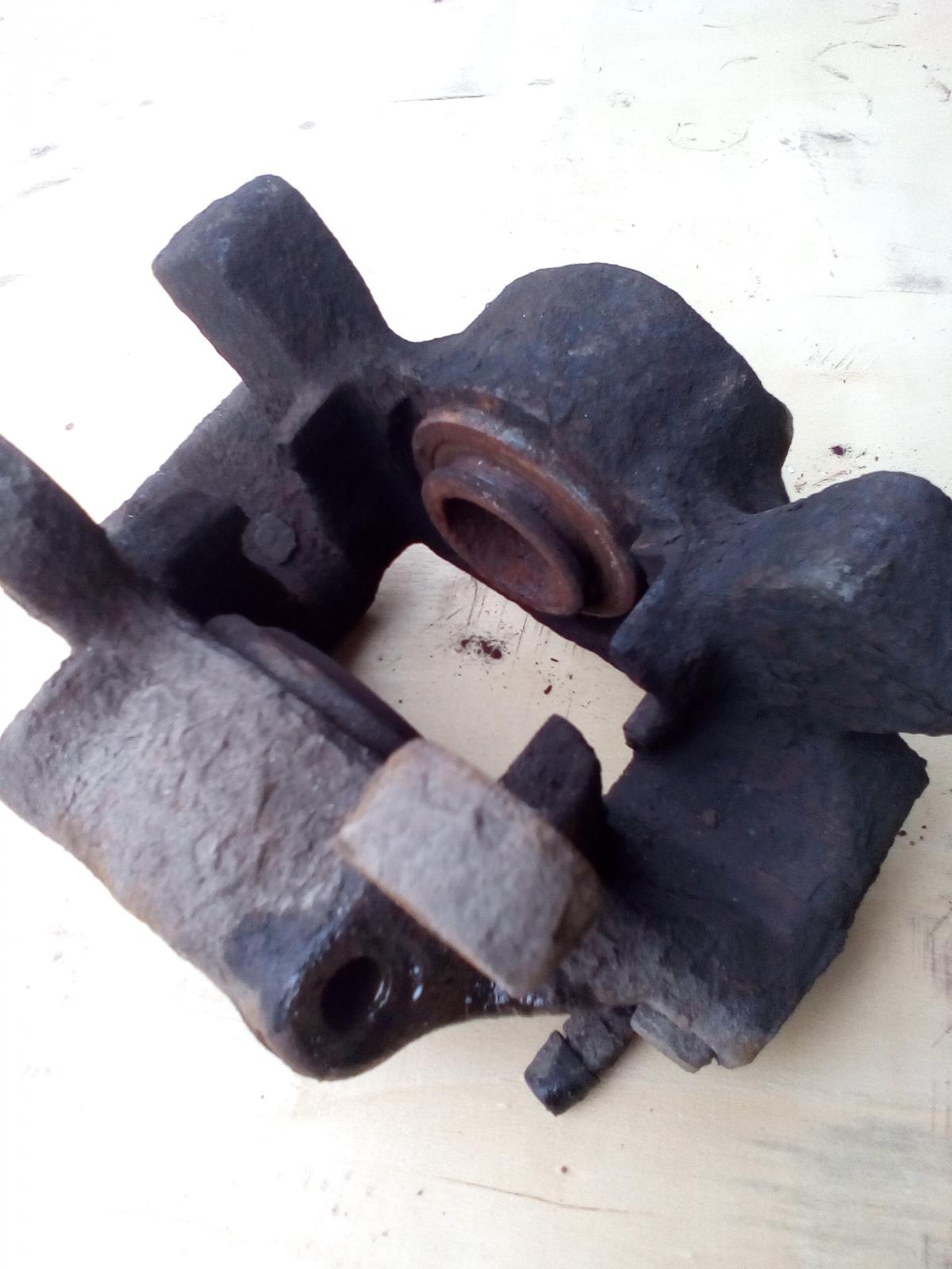

Si-un etrier de Matiz . Fereasca cita rugina si mizerie in canelul garniturii de etansare si nu doar. Compresor setat pe 10 bari si nici nu a clintit pistonul din loc, astfel, apelind la metode neortodoxe . Si din nou fereasca !
