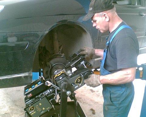

augustinionut Posted March 11, 2013 Rectificare discuri fata, un soi de strung: Share this post Link to post
Salex Posted March 11, 2013 Tu ai vazut cam ce garantie se ofera in urma unei rectificari ? Share this post Link to post
sergiu2010 Posted March 11, 2013 Eu m-am referit la cilindrul principal, adica cel de langa motor, cu servofrana. Care transmite presiunea catre roti. Atunci oare ce naiba o fi blocat roata aceea? Mentionez ca nu mereu se intampla. Din fericire pentru mine, ma folosesc de masina pe distante scurte (3 5 km) ca sa ma duc la job. Sa fie oare pistonul blocat atunci? Sau sa aiba momentele lui cand se blocheaza? Daca placutele de frana sunt uzate excesiv incearca sa le schimbi (ca e cea mai ieftina varianta),si cu ocazia asta vezi cum merg axele glisoare si pistonul in etrier.daca astea sunt ok e posibil sa scapi de problema.O explicatie ar fi ca placuta sa se fi uzat neuniform pe lungime si sa icline etrierul din axele glisoare si sa se blocheze tempotar.Altceva nu-mi vine in minte. ps aprpo cheia pentru demontarea etrierului este de 14 nu de 12 cum am spus mai sus.Spor la lucru! Share this post Link to post
augustinionut Posted March 11, 2013 Tu ai vazut cam ce garantie se ofera in urma unei rectificari ? N-am vazut O muti la scule? Share this post Link to post
Viktor Posted March 11, 2013 Atit timp cit se ramine in parametrii uzurii, nu poate fi o problema rectificarea discurilor. Un service, atelier autorizat/specializat in asa ceva stiu exact despre ce este vorba unde, ei masoara apoi decid. Normal ca pe un strung oarecare se poate face unde, scopul e unul singur si lipsit de orice garantie de iese sub cota. In majoritate, atit pe discuri cit si pe tamburi se gaseste inscris gradul maxim de uzura ce trebue avut in vedere. De nu ma insel, si in manul este trecut. In concluzie, rectificarea se poate face, intrebarea este de se permite a face operatia. Spre ex. la rabla mea nu-i vad rostul unei rectificari, la cit de subtiri sint tamburii spre ex. In opinia mea, primul risc ce apare este redeformarea cu usurinta ce nu e deloc placuta. Share this post Link to post
