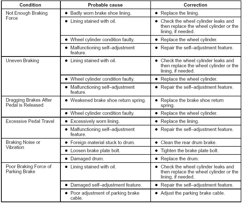

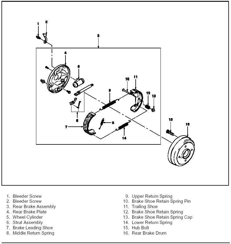

FLEX Posted June 16, 2004 Am vazut in afisul de la neni care regleaza unghiurile si tarif pt reglare unghiuri puntea din spate, deci se face si asta. Oare nu e posibil si de asta? Daca am dat in ciunga rog sa se sterga! Ai dat cu ciunga, dar se iarta! ... reglarea unghiurilor puntii spate se practica la masini cu alt sistem de suspensii decit cele cu punte rigida, asa cum sint ale noastre ... un exemplu ar fi Skoda 105/120, la care se regleaza unghiul de fuga al rotilor motrice, aflate pe puntea spate. Atasez 2 poze cu alcatuirea frinei spate de la Matiz, precum si un tabel cu defecte, cauze si remedierea acestui tip de frine: Share this post Link to post
