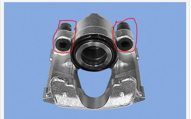

Intrebarea mea catre voi este: cele doua bucse de cauciuc aratate in imaginea atasata, sunt cele care vin pe suruburile de prindere ale etrierului? Nu am reusit sa ma uit foarte bine la masina pentru ca e noapte, dar in partea de sus a etrierului pare ca nu e acolo.
Merci.
In a 2-a poza (incercuite) sunt bucsele culiselor. Suruburile de prindere a etrierului (prima poza) pe fuzeta sunt fara bucse. Doar suruburi cu cap imbus, saiba integrata (guler) sau cu saiba separata.

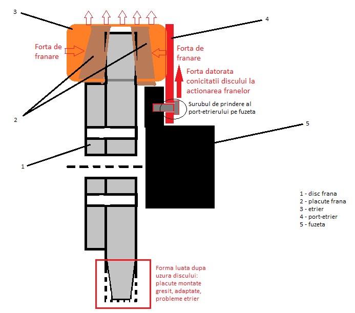

As vrea sa stiu cauza radacina de la care a plecat treaba asta. Chestia e ca gaurile de prindere ale port-etrierului sunt largite si clampane. Am dat in roata, am tras de toate mațele pe-acolo, am facut rasucirea crocodilului pe sub masina, nu gasesc alta sursa evidenta.
Sunt 21 de ani de cand piesa aia e acolo probabil, 160 000 de km (asta vad eu, acu astia pot sa fie pe-o roata sau in marsarier). Ori s-a schimbat ceva la un moment dat si nu a fost montat la loc cum trebuie ori chiar a imbatranit materialul ala de a inceput sa se "mucifice". Nu stiu sa fi luat vreo groapa in ziua in care a inceput sa clampane si care sa fi cauzat asa subit largirea aia acolo. Sau sa fi franat cand eram in vreo groapa sau pe o cocoasa/bordura. Stiu ca atunci cand mergeam cu geamul dreapta deschis, pana a avea defectul asta, auzeam uneori un clănțănit subtil la trecerea prin zone cu asfalt deteriorat/ondulat etc dar nu l-am luat prea in serios.
Uite o explicatie prea frumoasa ca sa fie adevarata:
s-au montat niste placute de frana care au uzat discul, de i-au dat o forma conica. Si s-au folosit discurile astea schimband cateva seturi de placute. La franare, se descompune forta de apasare pe directia radiala a discului, datorita conicitatii si trage de etrier si port-etrier :rtfm: . E absurd, asa-i? Stiu, si eu zic la fel, dar n-am ce face azi la munci :mrgreen: Imi mai aduc si eu aminte de rezistenta materialelor si organe de masini #-o . O super exemplificare grafica in poza atasata.
