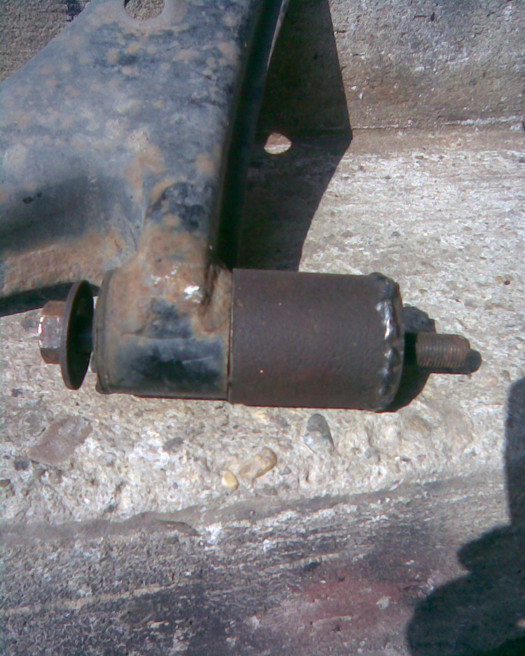

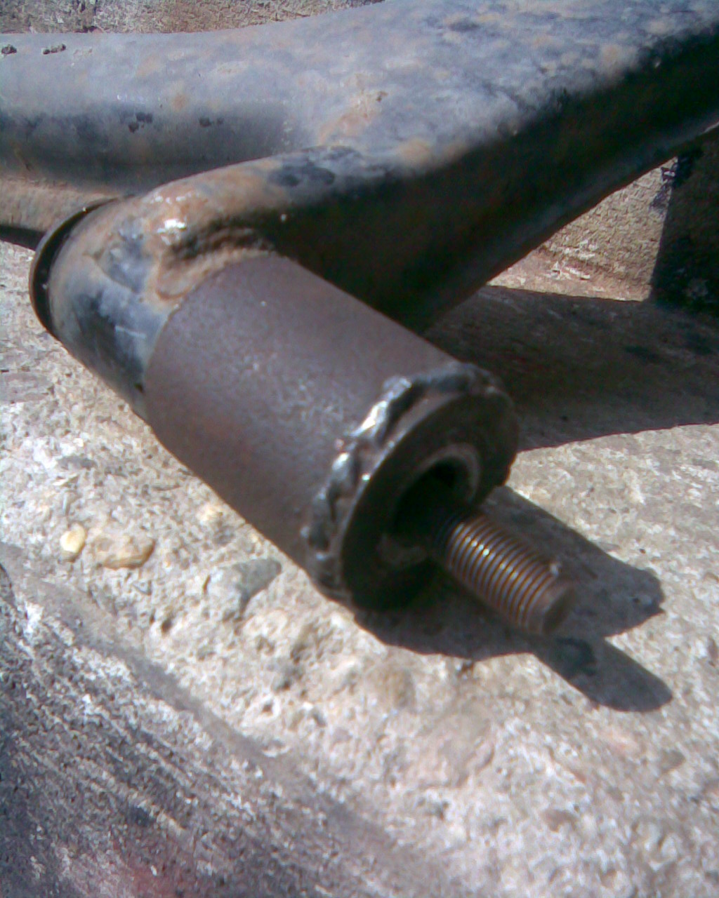

Viktore, aici este problema, la cele doua bucse ce nu au fost schimbate niciodata.
Asta pe linga cele spuse, mai pe inteles.
post-20861-0-11708200-1314280975_thumb.jpg post-20861-0-22250400-1314281015_thumb.jpg
Bai frate, tu ai o unealta pentru ORICE, vad. :thumbl:
Multam` de explicatiile complete !
Bascula respectiva (schimbata recent, la aia nu se schimba bucsile) e de Suzuki, capatul ala de teava, surubul si saiba le-am adunat eu pe aici, doar ca monstra, sa ma fac inteles mai bine. Acum folosesc presa daca e cazul. :P
Fara cuvinte... ...deci Viktor a vazut nelamuririle mele pe PM, s-a dus apoi si a pus cap la cap sculele respective, s-a murdarit pe maini, le-a pozat si postat doar din dorinta de a ma ajuta.
Respectele mele, prietene, nu stiu cati ar sari ca tine de fiecare data, la nevoie. Si e a nu stiu cata oara cand faci lucrul asta. :osanale:
Edited by Englishman
Ma intereseaza foarte tare si pe mine daca intra bucsele noi corect daca folosesc o astfel de scula. Am fost la un mag de piese si diferenta dintre a cumpara bucsile si pivotul separat sau de a cumpara brat complet este considerabila (cam 230 ron ) la amandoua partile. Multumesc anticipat.
Bucsa din fata e ceva mai greu de schimbat, in special la montare. Riscul de a desprinde guma de pe bucsa metalica in momentul presarii este mare, dat fiind ca, exteriorul bucsei este mai mare decit orificiul din bascula cu apoximativ doi mm (din cite imi aduc aminte) in plus are si "buza" aia. Se poate schimba, dar trebue sa-ti confectionezi scule pe masura.
Cu presa confectionata de tine ai reusit?. Intreb asta deoarece nu cred ca este foarte greu sa fac una.
