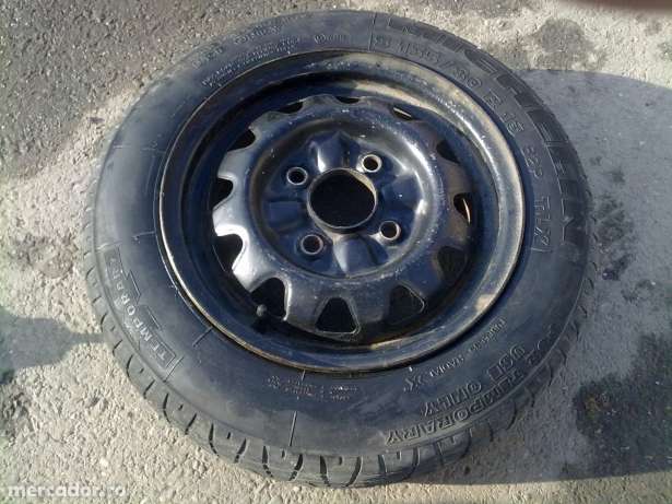

slim_daddy40 Posted February 22, 2014 aveti idee se potriveste roata asta pt tico r 13? o vinde cineva cu un pret bun..si ma interesa daca este ok pt al meu tico ma refer la prezoane si distanta fara de carenajul rotii Share this post Link to post
BZN Posted February 22, 2014 Din ce se vede, inclin sa cred ca nu se potriveste. Diametrul gaurii centrale e mult mai mare la janta asta. Nici macar distanta dintre prezoane nu cred sa fie cea care trebuie, 114,3mm. Eu nu m-as incurca cu asa ceva. Share this post Link to post
