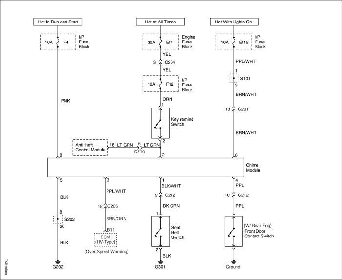

Ce diagnoza e aia tolin_afc cu motorul oprit si usa deschisa?
Scoate firul nr 2 din mufa ciripoiului si tace.Poti sa te joci linistit apoi cu usa deschisa :) )

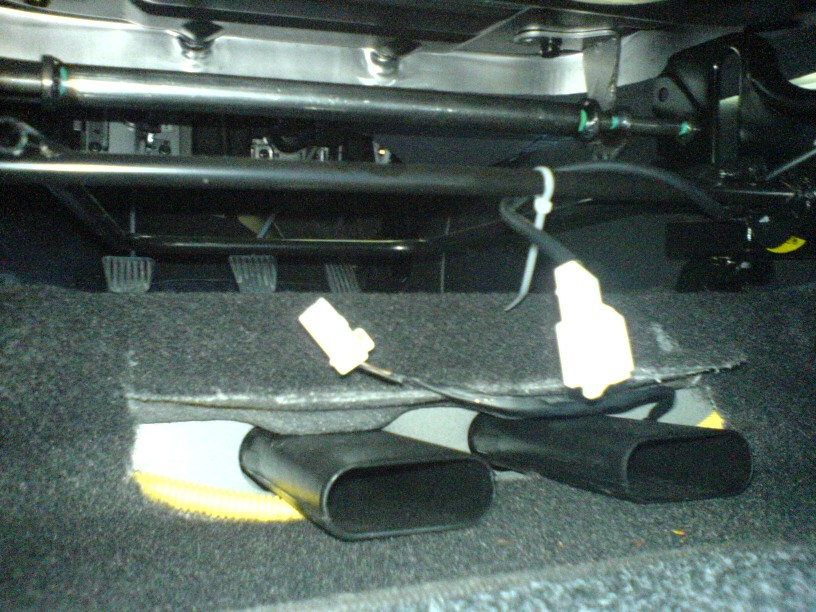

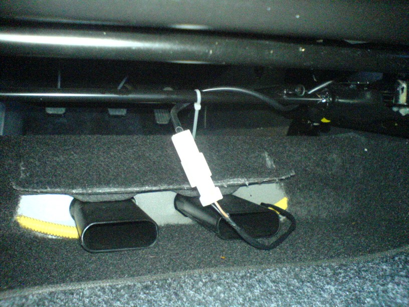

Deoarece în prima săptămână de când am luat maşina m-au enervat groaznic beep-urile de la centură :wallbanger: , acum că am descoperit cum se poate scăpa de ele m-am gândit să scriu aici, poate mai ajută pe cineva.
Se poate face super simplu şi fără să afectăm restul avertizărilor (pt. faruri etc.). Sub scaunul şoferului există un fir care coboară de la scaun şi este mufat cu un altul care intră sub mochetă. Scoatem mufa (cu atenţie, are o parte pe mijloc care trebuie apăsată cu o şurubelniţă) şi gata... :banana:

Am adăugat şi poze (scuze pt calitate, sunt făcute cu tel).
Stiu ca e o intrebare cam stupida dar de unde ai imaginea aia cu schema? Ma intereseaza manual de reparatii de aveo :>
