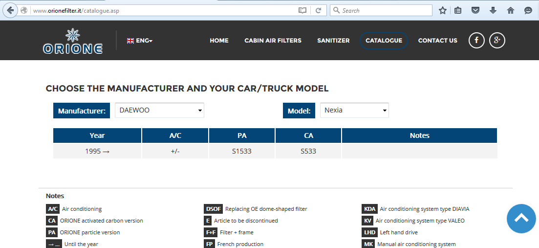

Am gasit astazi la un magazin local din botosani (REC) pe comanda la ausburg filtru de polen pentru cielo cu carbon activ . A costat 91 de lei ... Am scris asta pentru cei care ar mai cauta aceste filtre ca sa stie ca mai sunt pe piata , dar numai la comanda si dureaza 1-3 zile
Ce marca este si care este codul de producator?
Asta e ceea ce am cumparat eu, poate te ajuta:
Are codul S533 si e de la orione . Revin cu poze mai pe seara
