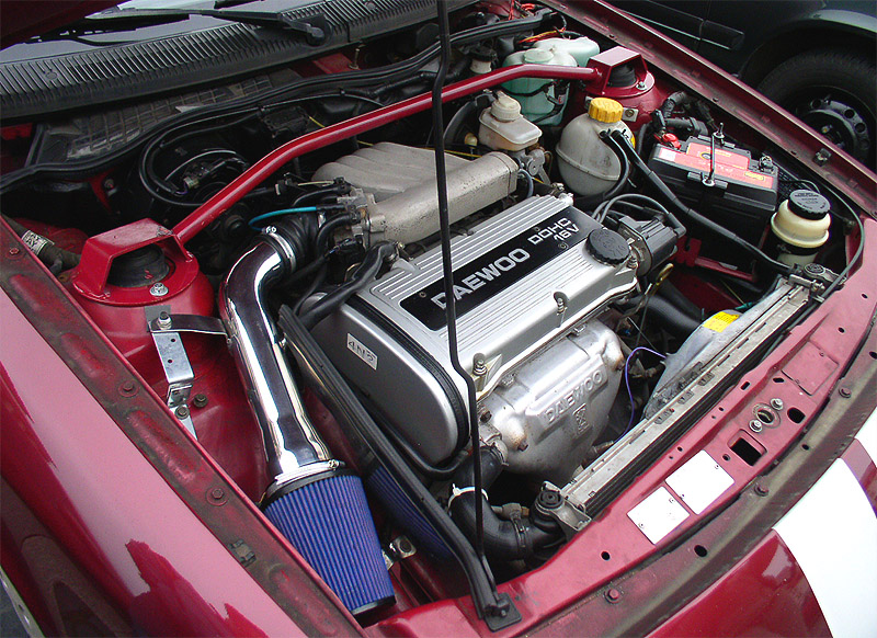

Chiar daca ti-as arata o poza cu filtrul meu, tot nu ti-ar fi de folos pentru ca eu nu am schimbat nimic altceva decat filtrul (este unul tip panel) deci arata exact ca cel original doar ca este ca&N si este sport, e de culoare rosie. Din cate vad eu in poza atasata de tine vrei sa-ti pui unul conic, iar pentru asta trebuie anulata carcasa (cutia) originala in care iti puneai filtrul de aer pana acum si va trebui sa-ti cauti si traseu pana la motor. Uite in poza de mai jos; este un Espero cu filtru conic si traseu de inox.
Dragi mei , filtrul konic este mai bun decat cel panel ...insa...trebuie un pic mai multe modificari facute...adica...La fel ca in poza de mai sus montat, plus un fel de carcasa de plastic care sa il izoleze de zona motorului...In final aceasta carcasa ar trebui sa fie ca o jumate de cutie (pe diagonala) fara fund (acolo unde este gaura de aerisire) si care sa fie prinsa de contraaripa plus sa aibe pe margini un fel de chedere de cauciuc care sa faca izolarea mai buna. Cu alte cuvinte asa ceva nu ar fi greu de facut "in house", daca mai ai bani cred ca ai gasi si asa ceva impreuna cu filtrul conic.
Se vad destul de bine modificarile de care zici si in poza sus-atasata.

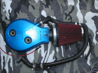

OK, l-am cumparat...si arata cam asa...acu sa vedem ce si cum,..cum o sa-l montez.
E potrivit pentru Opel, deci m-am gandit ca merge si pt Daewoo...aveti idee ce este chestia albastra?

Iti spun eu ce este chestia albastra. Este un capac de carburator. Opelurile din 92-94 aveau injectie monopunct(adica un carburator cu un singur injector in el, adica injectie de tip Dacia) si acel capac albastru se pune deasupra carburatorului dupa care ar fi urmat o tubulatura care ducea intr-o cutie in care se afla filtrul de aer, cutie care ar fi eliminata impreuna cu tubulatura aferenta daca s-ar monta filtrul din poza.
