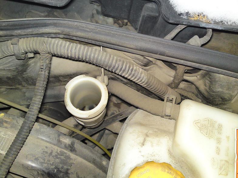

Salut baieti ! Cand acceleram in treapta 1 pana la 2500 de rot/min se aprindea becul de la frana de mana , m-am interesat si am aflat ca ma atentioneaza ca lichidul de frana este sub minim ( sau ceva de genul , nu am inteles cu exactitate ) . Am ridicat capota am verificat nivelul lichidului de frana , era la jumatate ...toate bune . Cand m-am uitat la lichidul pentru ambreiaj , era gol . Acum nedumerirea mea este : pe unde pierde lichid ?!?
Nu am citit toate posturile voastre , dar din ce am citit am inteles ca ar putea pierde lichid pe la cilindrul acela . M-am uitat la el si este uscat . Ce trebuie sa fac ? Ce ma sfatuiti ? Ce trebuie schimbat ?
Tin sa precizez ca am completat lichidul cu DOT 3 .
Multumesc anticipat si scuze daca nu am postat unde nu trebuia !!!
Edited by Alynush
Verifica in interiorul masinii.Vezi unde iese tija de la pedala de ambreiaj din masina spre compartimentul motor, si daca ai scurgeri de lichid acolo inseamna ca pierzi pe la pompa de ambreiaj.
Edited by danutza
Am gasit buba , furtunul de iese din vasul pentru lichidul de ambreiaj este rupt si pe acolo pierde lichidul . Mersi pentru ajutor :) .

In concluzie, sa inteleg ca trebuie sa schimb lichidul de la ambreiaj sau sa adaug in borcanasul ala mic cilindric cu capac negru langa lichidul de parbriz ...? E comun cu lichidul de la instalatia de frana?
Da... deci pana la urma m-am lamurit! Lichidul de la ambreiaj nu mai era, am adaugat cu DOT 4 si am dat fuga la service. Unu zicea ca imi curge pe la pistonas (nu era ud pe acolo da a bagat degetu sub garnitura si mi-a aratat uite domle e umed sub garnitura) iar altu zicea ca nu domle curge pe la furtunasu de sub borcanas. Astalalt zicea ca nu curge nimic pe la furtunu ala (sincer nici eu nu am vazut sa curga) da a zis ca e bine sa-l schimb totusi ca e vechi si imbatranit cauciucul. Nu am mai schimbat nimic deoarece nu mai aveau furtun din ala, si am zis ca o sa ma duc in alta zi, desi aveau pistonas, da am sa zis ca o sa schimb mai incolo amandoua piesele si gata. De atunci merge bine, am mai urmarit nivelul in borcanas si nu a scazut deloc in 2 sapt... pe unde a curs D-zeu stie,..... :-/
Da' ti-a luat ceva timp sa observi borcanasul ala!!! Glumeam,sper sa nu te superi  <img src= /"> .Oricum ai vazut si tu cata inteligenta si competenta se afla in serviceurile noastre.Iti vine sa-i :dacucapul:
daca sub burduful de la cilindru este umed de lichid de frana - cand se va incalzi afara va incepe iar sa scada nivelul din borcanel.
iar furtunul de la borcan la pompa nu se prea gaseste... eu am fost nevoit sa il scurtez sa nu mai curga pe unul din capete...
Nu incape discutie sa nu observi pe unde ai pierderi la motorul ala.
Eu recomand ca lichidul de frana din circuitul ambreiajului sa fie schimbat anual. Cu aerisire completa nu doar extragerea lichidului din pahar si umplerea cu altul nou. Asa eu procedez de cand am Cielo si la 100.000 km nu am nicio problema cu actionarea ambreiajului.
