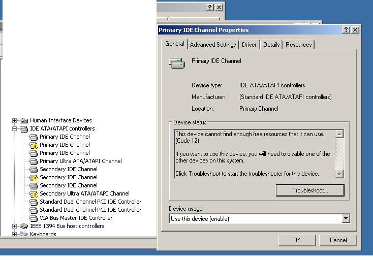

De ceva timp mi-am 'facut' un al doilea calculator: placa de baza asus K8v-xe, proc sempron pe 2600+, hdd wd pe sata2, 512 rami..
Problema e urmatoarea: Fiind multumit de vechiul dvd-rom lg am zis ca si la cel nou sa fie tot lg. Buun intre timp au mai fost ceva erori, treaca mearga, n-am vreme de ele, fac dvd-uri pe celalalt calculator, dar acum am ajuns aproape la disperare! Am reinstalat nero, am reinstalat windows (e nemesis 2.0, btw), iar nero, am pus dvd-romul vechi si tot aceeasi eroare: Buffer too large. Mergem frumusel la device manager si.. (vezi atasament). Sun un prieten (pasionat, nu ca mine) si-i spun ce si cum. El.. mai nu stiu ce sa zic s-ar putea sa fie ceva incompatibilitati, sau ca hardu-i pe sata si lg cam are probleme(in contextu asta), daca-l duci in service aia ti-l tin 3 zile si poate nici nu rezolva nimic.. ma mai gandesc si-ti spun!
Asadar.. ce i-as putea face? mi-a mancat toata ziua de azi.. :-W
Edited by andy
La tine e vorba de un conflict de IRQ, cel mai probabil datorat modului in care se face enumerarea device-urilor. In mod normal WinXp face enumerarea in mod multithread pentru a elimina un conflict de IRQ si nu ar trebui sa dea erori, mai ales pentru un controller IDE care e pe bus ISA si al carui IRQ nu mai e impartit cu nimeni. Nemesis nu stiu cum face aceasta enumerare.
Da jos driver-ele instalate de nemesis (click dreapta pe fiecare device din ide/atapi controllers si alege uninstall, facand lucrul asta si pentru cele care aparent merg si care nu au semnul exclamarii) si incarca-le pe cele venite cu placa de baza. Daca nu mai ai cd-ul uite aici link-ul catre ultimele driver-e.
http://support.asus.com/download/download...SLanguage=en-us
Mergi in submeniul others si alege via hyparion pentru winxp
Edited by bogdan_o
Si pe viitor sa foloseasca un windows mai normal, nu cine stie ce porcarii cu office integrat si alte vrajeli. Un prieten avea un astfel de windows si nu putea sa-si instaleze matricea RAID. Cum a bagat un windows normal, cum a mers perfect.
:osanale: Am cautat pe net o gramada, nimeni nu avea o rezolvare sigura, fiecare cu ideea lui, am incercat tot si .. nimic. Driverele instalate erau cele de pe cd-ul placii de baza, dar se pare ca sunt (deja) vechi. Multumesc.  <img src= ">
