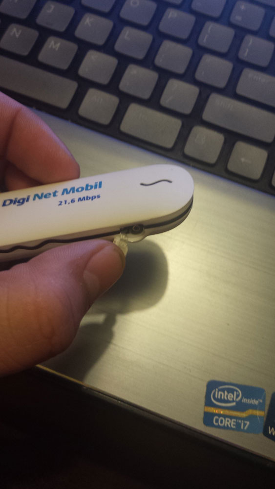

Aliexpress l-as recomanda si eu. Stai 45 de zile dar parca merita. Vezi totusi ca mufa aia de la ce ai pus tu link pare alta decat ce iti trebuie tie. Daca au firul destul de lung incat sa o poti scoate afara, cred ca iti rezolva problema, mai ales ca zici ca ar fi ceva semnal intr-o anume pozitie.
Eu ma gandeam ca modemul tip stick oricum il primesti in custodie odata cu abonamentul. Il bagi intr-un router normal cu port USB cum e asta de la Asus: (nu te uita ca nu scrie ca ar suporta modem 3g ca backup - o face dupa upgrade-ul oficial de firmware) si aia e.

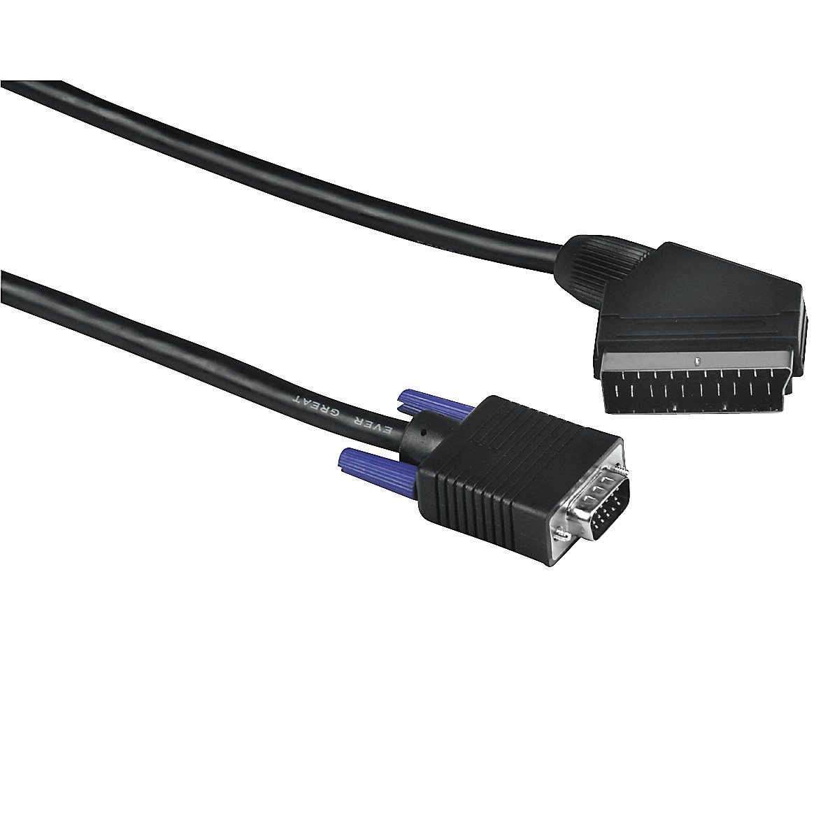

Am un televizor cu tub catodic care are intrari SCART, S-video si Component (3RCA-uri). Am un laptop cu iesire HDMI si VGA.
Cum le pot conecta?
Share on other sites
Cauta un SCART to VGA cable spre exemplu.
