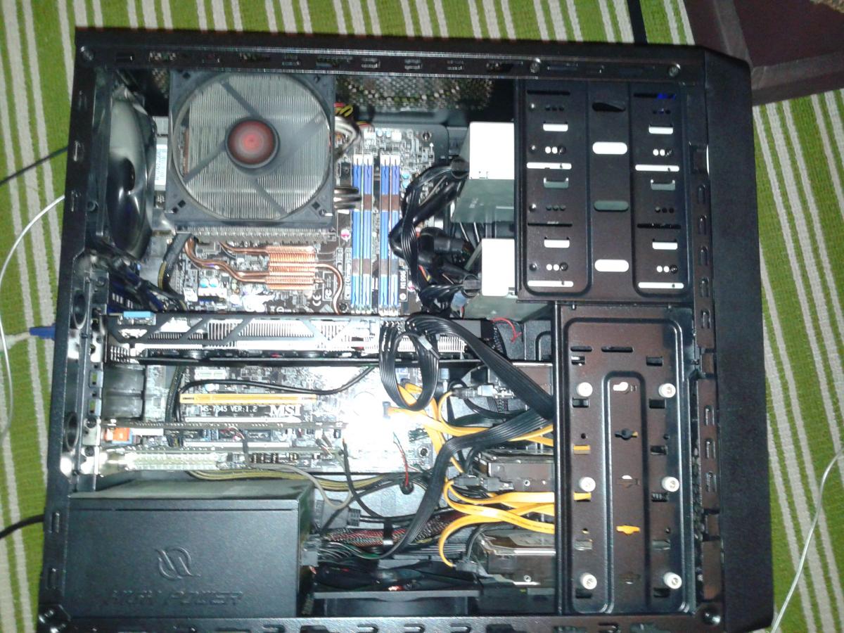

Mi-am schimbat coolerul la procesor (cel vechi cam dadea semne de oboseala). Chestie care a necesitat desfacerea placii de baza pt montarea backplate-ului. Implicit, desfacerea cam a tuturor componentelor de prin computer, cel putin partea de conectivitate cu MB.
Cu ocazia asta l-am mai si suflat (aspirat) si curatat. Pana aici toate bune si frumoase.
Dupa ce l-am montat inapoi, belind ochii sa nu uit vreo mufa... patesc urmatoarea chestie: computerul porneste (toate ventilatorele o iau din loc), dupa o secunda moare ... mai sta vreo 3 secunde si porneste iar, singur! ... dupa o secunda moare iar ... dupa 3 secunde iar porneste... si dupa una iar moare... si tot asa, pana il opresc din intrerupatorul de la sursa.
Pornesc iar sursa, dau ON din buton ... si se repeta ce-am scris mai sus.
Asa ca m-am inarmat cu rabdare si tutun si-am inceput sa testez. Parea a fi un scurt. Am verificat toate mufele (scos/bagat) , am testat fara harduri, fara placa video, fara rami, fara coolerul cel nou (adica doar l-am deconectat) ... fara conectorii usb (fara tot ce mi-a trecut prin cap). Rezultat nul.
Pana la urma am scos de tot coolerul (c-am zis ca poate face pe undeva masa, poate atinge de vreo piesa - nu atinge)... si-am observat ca am pus cam multa pasta termoconductoare ... si de pe margini, presat de cooler, maglavaisul iesise in afara si facea contact cu cadrul care fixeaza cpu.
Am scos CPU, l-am curatat, am curatat si cadrul ... am montat la loc ... am testat cu si fara cooler... nici o imbunatatire.
Apoi am testat chiar si fara CPU. Tot aia face!
In filmuletul atasat (1 min) vedeti exact cum face. Scuzati lumina cam proasta, dar sub birou am firele.
Se observa totusi ca se aprind ledurile, ca pornesc ventilatoarele (cele rosii de la cooler, desfacute... si jos cele de sub placa video (si pleaca toate, va zic io).
Intrebarea mea e: ce o fi crapat? (adica ce cadou sa-si faca Mosu'?)
1. CPU - de la contactul cu cadrul de fixare, prin intermediul maglavaisului?
2. placa de baza? - poate tot de la faza cu maglavaisu' ... sau poate de la vreun scurt cand am scos sau bagat vreo mufa - recunosc ca n-am pus mana pe calorifer inainte
3. Sursa? - pe diverse situri, la simptomele astea, cei mai multi zic c-ar fi sursa ... dar ei n-au pus pasta termoconductoare ca meltenii pe procesor.
Eu as inclina spre placa de baza.
Pls help! Ca parca n-as vrea sa cumpar placa de baza numa' ca sa-mi dau seama ca de fapt trebuia sa cumpar procesor. Sau viceversa. Multam anticipat.

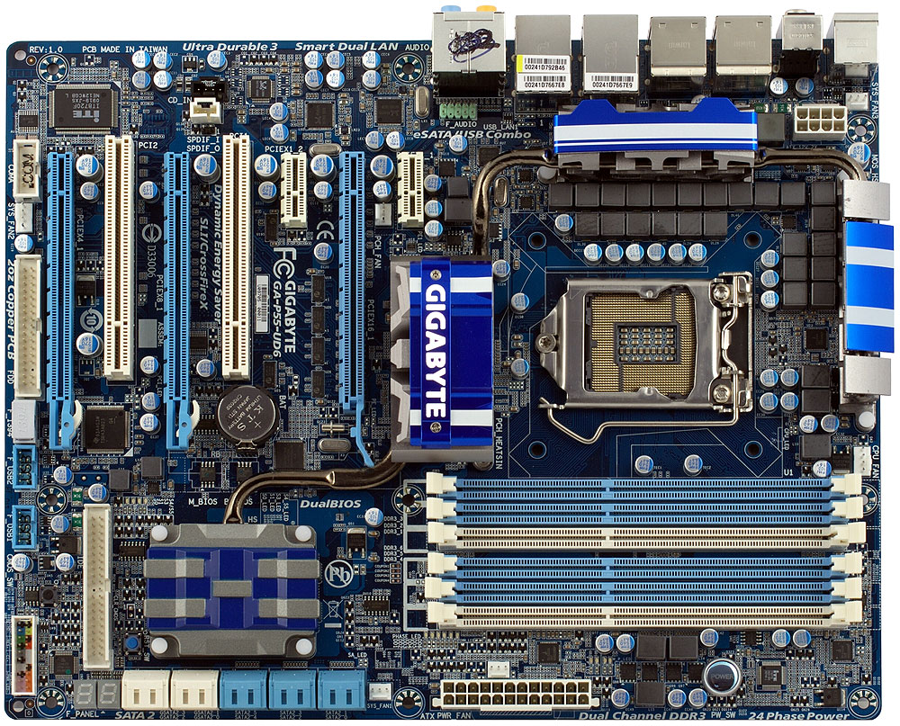

asta-i placa: 07-b.jpg
Care-i alimentarea aia de 4 pini?
Edited by NFS
In cazul asta alimentarea de 4 pini este de 8 pini, in dreapta sus.

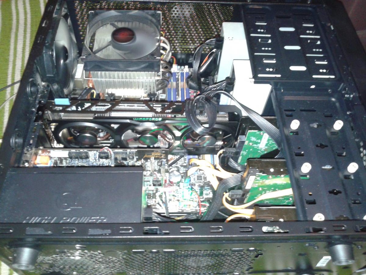

Uite cum arata al meu. E cam inghesuit dar macar e ventilat.
