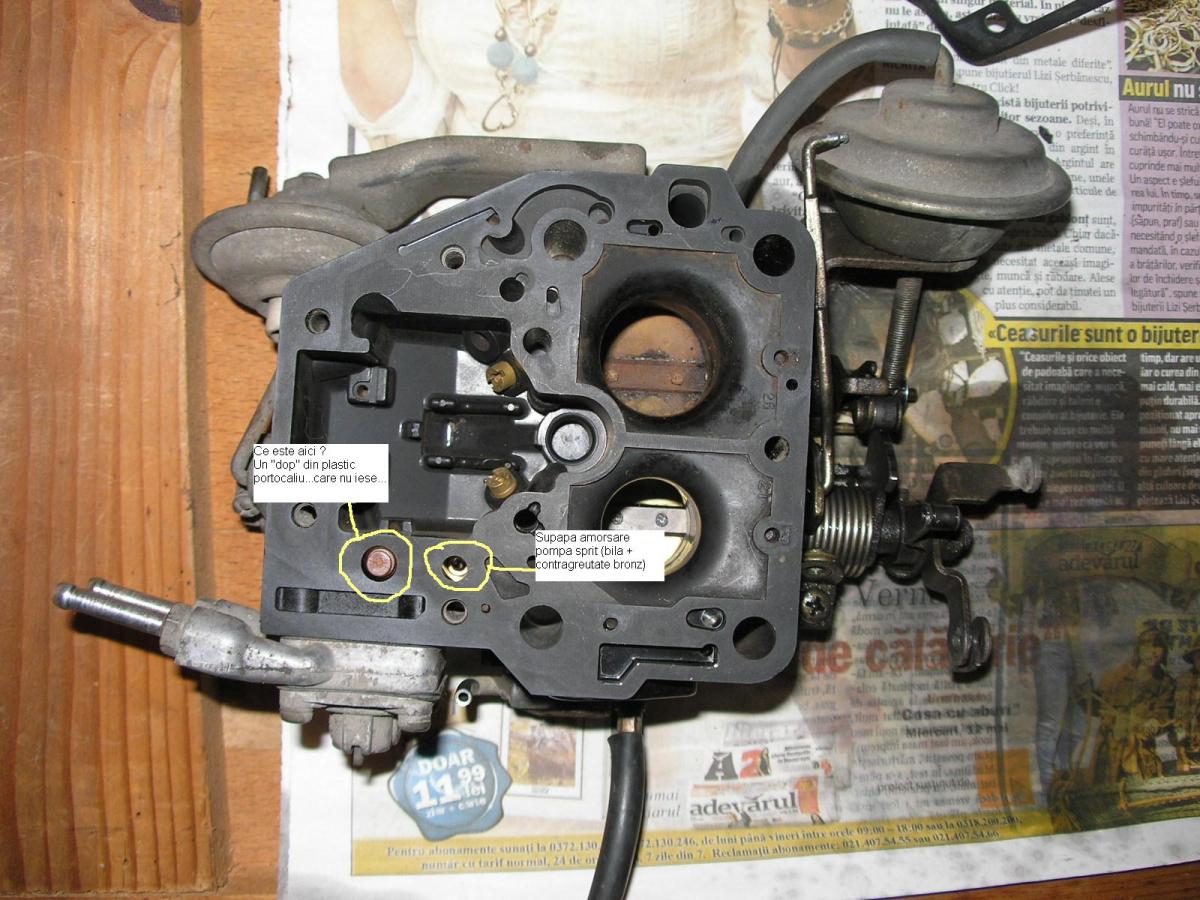

TICOlos Posted June 17, 2014 (edited) Salut colegi ! Am Tico si am mai avut. Am o nelamurire in legatura cu carburatorul si anume nu stiu pt. ce este un dop din plastic portocaliu din interiorul corpului principal, acela negru din ebonita. Edited June 17, 2014 by TICOlos Share this post Link to post

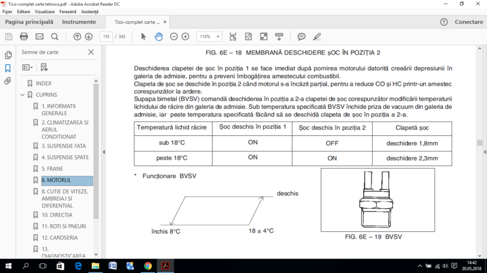

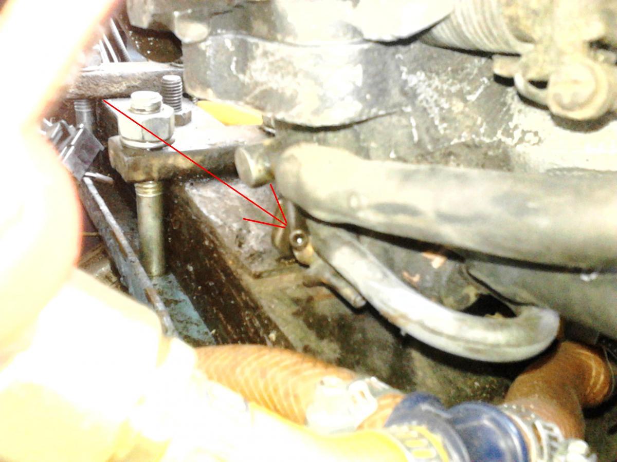

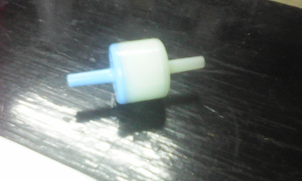

cristache nicu Posted May 20, 2018 (edited) Buna ziua. Cam tarziu dar vreau sa dau si eu o parere, lovindu-ma fix de aceasta situatie. La pornire la rece clapeta de aer, se dechide f. putin tragand aer printr-o gaurica cat un varf de ac prin aceasta supapa. Daca ea se infunda clapeta de soc nu se mai deschide la pornire la rece iar amestecul este sarac in aer, fumul de la teava de esapament fiind negru iar motorul merge neregulat. Supapa B.V.S.V intra in functiune in etapa a doua si deschide la 2.3mm, (eu am avut blocat si B.V.S.V.), la temperatura de +18grade. Abia dupa ce intra in functiune elementul termic clapeta de soc este deschisa progresiv, pana la maxim. Deci prima deschidere pana la 1.8mm a clapetei se realizeaza doar prin intermediul acelei supape albe din plastic, care nu prea se mai gaseste sau este f scumpa. Edited May 20, 2018 by cristache nicu Share this post Link to post
