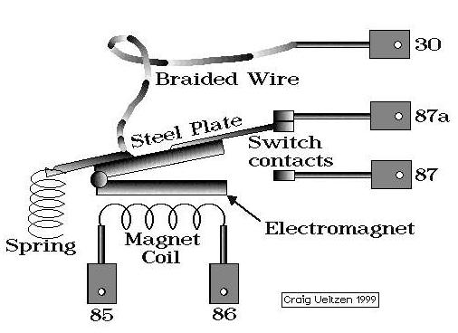

Bella are perfecta dreptate. Am pe masina centrala STAG100 , emulatorul de injectoare + RELEUL pt pompa de benzina si pe acesta vreau sa-l scot pt ca am inteles de la voi ca dauneaza.
Releul montat pentru intreruperea pompei de benzina primeste masa prin 85 si semnal de la stag 100 prin 86.Ordinea poate sa fie diferita.El intrerupe firul de alimentare al releului pompei de benzina al masinii intre pinii 30 si 87 sau 87a.Firele de vin la ultimii pini trebuie unite intre ele iar primele taiate.
Normal firele de vin la 30 si 87 sau 87a trebuie taiate de unde au fost legate la firul de alimenteaza releul pompei de benzina al masinii si acesta sa fie lipit la loc.
