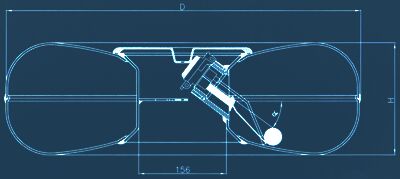

Am vazut ca sunt 2 tipuri rezervoare toroidale de interior si exterior.Am atasat poze pentru ambele cazuri.
Va rog spuneti-va si voi parerea care solutie vi se pare mai buna butelie toroidala de exterior sau de interior?
La atelierul cu care am vorbit mi se spune ca nu pot aduce decat butelie toroidala de exterior.Ca importatorul nu aduce decat din astea ca astea se cer si inca o gramada de aberatii.Hmmm ...
Mi se pare aiurea sistemul asta cu butelie toroidala de exterior. Iti da ditamai gaura in caroserie ca sa iasa butelia in exterior apoi trag o izolatie pe langa ea vai de mama ei cu mastic sau silicoane.
La capatul care iese in exterior vine montata multivalva. Avand in vedere ca ansamblul gura rezervor-multivalva este montat complet in exteriorul masinii este 100 la 100 sigur expus murdaririi, umezelii si inghetului, ca sa nu mai zic de sare.Ma intreb cat o sa dureze pana cand un astfel de sistem o sa inceapa sa faca probleme gen contacte electrice imperfecte, nu mai indica nivelul de gaz, valve blocate etc...

De interior, clar. Basca ca ala de exterior se poate monta pe Dacia papuc sau alt model de utilitara, ori pe masini care aveau rezerva sub caroserie si nu in.
sorin77@Nu stiu unde ai gasesti mereu pe astia de nu au ce le trebuie sau nu stiu ce sa faca.Fi mai atent in alegerea service-urilor.Ma indoiesc ca in toata timisoara nu ai gasit decit service-urile in care sa iti fure injectoarele,sa nu stie sa regleze CO si in final sa iti monteze butelie de papuc pe cielo.
