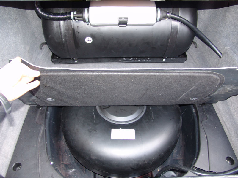

Butelia mea este montata in locul rotii de rezerva, cu spuma poliuretanica in jurul ei; instalatia mi-a scos peri-albi la inceput (mergea OK pe gaz insa prost pe benzina) pana m-am prins ca inainte de a opri motorul sa comut 1-2 minute pe benzina; LCS-ul emuleaza catre ECM semnal de amestec sarac care este aplicat la pornirea pe benzina. Acest lucru nu se mai intampla daca trec pe benzina inainte de a opri motorul, la pornire ECM folosind ultimii parametri memorati.
Baietii care au montat-o sunt bine intentionati insa lipsiti de cunostinte, le-am recomandat chiar sa se ocupe de altceva caci vor avea mai mult succes; eu am pierdut 2 zile pentru montaj, odata pentru ca montasera la inceput un BRC la care nu puteau pune duza de alimentare decat pe aripa (lucru pe care l-am exclus de la inceput) si au trebuit s-o dea jos si sa puna Landi-Renzo care are o duza de alimentare cu diametrul de 4 cm care incape in coltul dreapta-jos al lunetei, acoperita de portbagaj. Dupa ce au montat-o nu reauseau sa o porneasca, neavand interfata cu care sa initializeze LCS cu parametrii motorului meu... In fine, acum stiu mai bine ca ei cum se regleaza instalatia.
@Wichedcoder, chiar crezi ca e utila chestia aia? Poate la camionete sau utilitare, pentru ca altfel zapacesti arcurile pe spate si amortizoarele...
Mie imi sunt de ajuns cei 35.6 l care incap in butelia toroidala de 42 l, o autonomie de 500 km mi se pare suficienta tinand cont ca nu prea ies din tara si ca pot circula si pe benzina la nevoie.
Eram doar curios cum le racordeaza unul la altul si cum raporteaza nivelul de combustibil. Nu vad de ce ar zapaci arcurile. Buteliile sunt usoare, din fibra si toata instalatia aia nu cred ca trece de 120 de kile incarcata si 25 descarcata. O butelie de 90 de litri ar trebui sa fie suficienta pentru ce-mi trebuie mie(pe viitor), acum sa vad ce zic astia de la majore daca se poate monta pe Espero. Sa stii ca poate fi utila daca locuiesti la 50 de km de prima statie de alimentare GPL(100 km dus intors), cu un rezervor de 50 de litri si un consum mediu de 10% nu prea iti convine.
