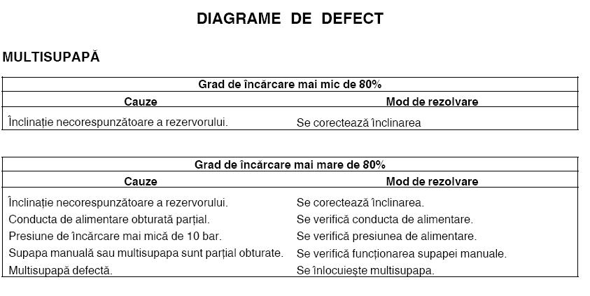

Mai oameni buni. :diferenta intre presiune mica sau mare la alimentat este doar de durata nu si de cantitate.Singurele cazuri in care apar diferente de cantitate alimentate la pompa sant de la temperatura gazului sau inclinarea masinii si tot odata a buteliei.Gpl-ul este lichid in proportie de 80% si 20% gaz.Sorbul multivalvei de pe butelie cat si sorbul cisternei sau al recipientelor din peco sant la baza acestora.Deci si alimentarea in peco cat si functionarea este cu lichid.

savimbi@ Ti-am explicat mai sus ce si cum.Fa o verificare a multivalvei de pe rezervor.Ar fi fost mai relevant daca spuneai ca nu a mai mers dar mi-au intrat decit 20l sau crezi ca sant relevanti km cand e vorba de cantitati exacte intrate in butelie?

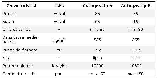

Ceea ce spui cu presiunile este corect, insa totusi ar putea influenta functionarea motorului alterand proportia intre cele doua gaze din partea lichida. Marind presiunea, in lichid se va gasi o proportie mai mare decat cea standard din gazul care are punctul de fierbere mai ridicat, iar scazand-o, din gazul cu punctul de fierbere mai coborat. Se face un fel de distilare. Cum influenteaza asta functionarea motorului, nu stiu sa spun

Cele doua lichide sunt diferite si au punctele de fierbere diferite. Si apa si alcoolul sunt in ameste omogen si lichid, insa fie depresurizandu-le fie incalzindu-se se separa. In rezervor ai lichid + vapori saturati, si modificand presiunea lor o parte din vaporii unuia dintre gaze, butan sau propan se condenseaza si devin lichizi sau invers, o parte se vaporizeaza (cel cu punctul de fierbere mai scazut), schimband deci compozitia amestecului lichid ramas.
Daca presiunea ar fi realizata cu aer, care are un punct de fierbere cu sute de grade mai coborat sau pur mecanic, atunci intr-adevar compozitia amestecului nu ar depinde de presiune.
Gandeste-te la un exemplu absurd. Apa + aer. La presiune enorma, si aerul se lichefiaza la temperatura camerei si ai sa spunem un amestec de apa+azot lichid jumi-juma. Scazand presiunea la 1 bar, sa spunem, obtii un amestec in care apa este de 99.99...9%
Insa cat de tare se schimba proportiile astea si ce influenta au asupra motorului, nu stiu sa spun. Daca amestecul a venit la pompagiu facut corect insa la el a fluctuat presiunea, este posibil ca unii sa fi cumparat mai mult butan si altii mai mult propan. Totusi, cred ca diferentele de compozitie nu pot fi foarte mari doar datorita variatiei de presiune. In fine, pana la urma sa lasam teoria si sa trecem la experienta empirica... luam gaz de unde ni se pare mai bun :)

Ce spui tu nu se aplica aici. Presiunea de care se vorbeste este generata de pompa care trimite gazul la rezervor si nu de cea din rezervorul de la peco. Plus ca cele 2 lichide au proprietati f apropiate.
Astea sunt cele doua amestecuri folosite de Petrom vara si iarna.
