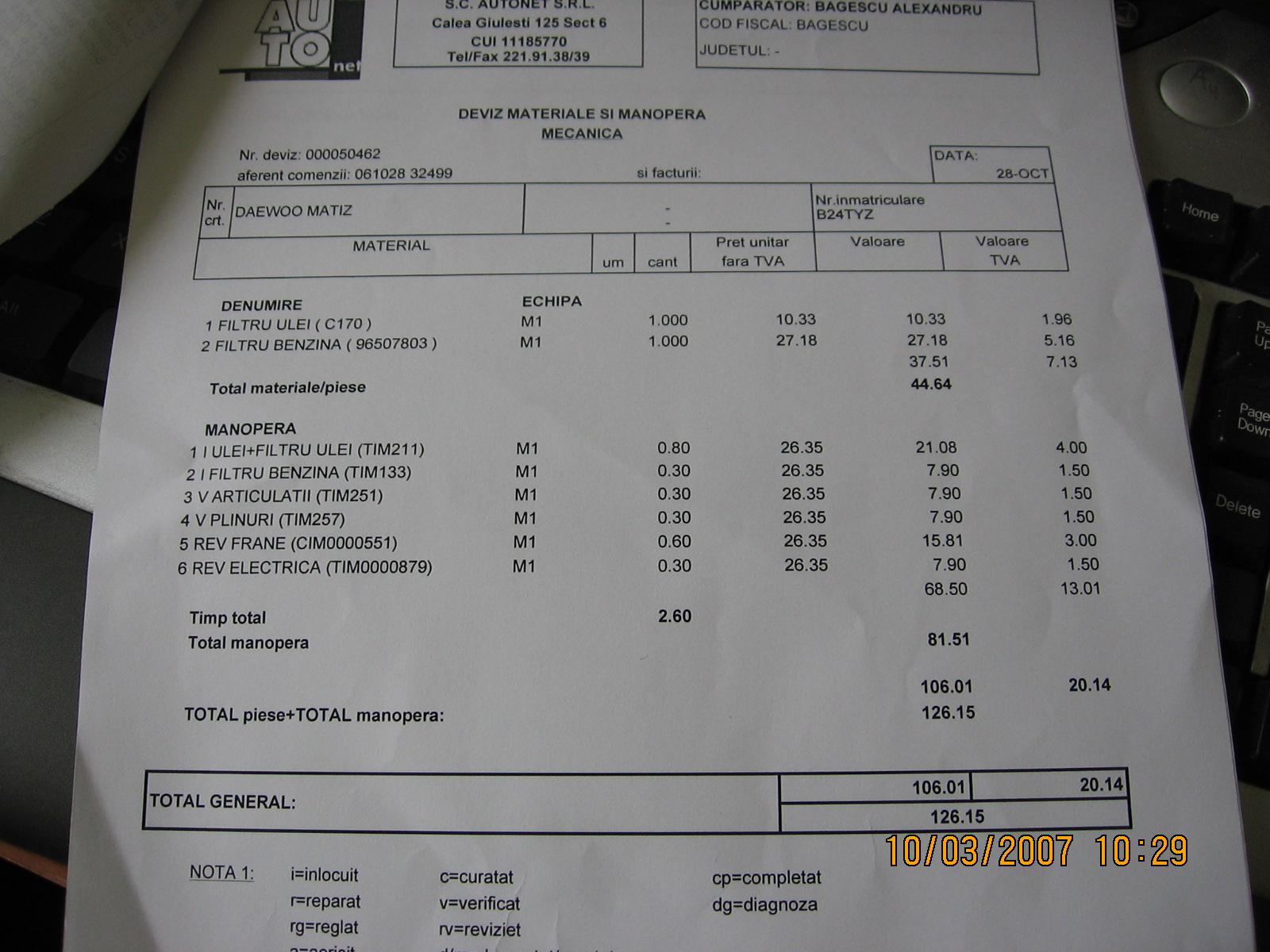

Ieri a fost un prieten la revizia de 10.000 cu tot cu consumabile si manopera(schimb ulei+filtru, completat 200gr. antigel, reglat faruri, verificat filtre, amortizore, directie, frane) si a costat 125 ron
Sorine ai fost jecmanit pur si simplu
Mai spune odata unde e minunea asta de service? vreo 100 RON costa doar uleiul... @-)

Sorry pentru calitate.
La uleiul de cutie, atat ti-au bagat, doar 2 litri? Ce ulei de motor au pus(si astia pun tot 5w40 in loc de 5w30)? Chiar au facut toate reglajele de care au zis ei acolo? Filtrul de benzina asa de repede trebuia schimbat(in manual scrie ceva de 40.000 sau 24 de luni)? Nu de alta, dar si eu ma apropii de revizia de 10.000 cu toate ca nu am decat 4750. Deasemenea, tipul bujiilor este bun si chiar trebuiau schimbate la 10.000(in manual sunt trecute alte coduri)?

uleiul e Texaco synt 5w40, au facut ceva pe la frane pe spate, au rezolvat cu troncanitu pe fata (care a reaparut) si in rest au bagat pe gat tot.
Sfat pt cine mai merge la ei la revizii: Tineti-i in frau! Din start sa le spuneti concret ce sa faca si ce sa nu faca. Poate asa iesiti mai ieftin.
Cred ca mai simplu e sa nu mai folosim serviciile lor deloc :tongue: Probabil ca Autonet a ajuns la saturatie de clienti! Nu are rost sa-i mai sufocam si noi. Sa-i lasam sa-si jecmaneasca linistiti clientii . :->

Foarte curios... Eu sunt "vinovatul", ca te-am trimis acolo... La revizia de 10 000, la Autonet, eu nu am platit suma asta... Nu mai retin exact cat am platit, dar a fost cam jumatate din cat ai platit tu...La revizia de 20 000 am platit 126 RON( am fost cu uleiul meu)
Aproape s-au dublat preturile si la piese si la manopera.De aia.
Si eu sint client la ei de cind am Matizul(si am facut acuma juma de revizie la 45k).Niciodata nu m-am simtit jecmanit ca ultima oara.

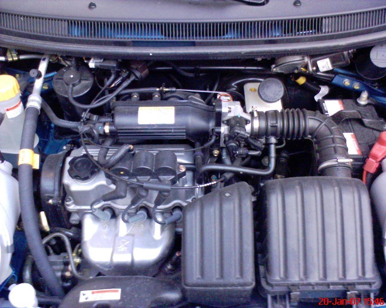

... I-am zis de patania de pe drum, cu motorul turat, a strans nush ce surub de la ansamblul clapetei de acceleratie, nu cel de la cablu, cel incercuit in poza(zicea ceva de nush ce senzor TPS care ar fi citit aiurea din cauza acelui surub care nu era bine strans, n-am inteles exact, poate ma lamureste cineva mai experimentat). Apoi a zis ca tot sunt aici, a adus testerul si l-a pus pe masina ...
Daca scenariul ar fi fost invers, adus tester si apoi restul ..., ar fi fost ok. Dar asa, dupa ce a invartit surubul acela (reglat din fabrica si la care se umbla doar in ultima instanta), care nu face decat sa-ti tina clapeta deschisa putin si tot a masurat 0,4V (volti) la TPS ! Normal ar fi fost sa umble intai la TPS (gaurile de prindere sunt ovalizate pentru a regla pozitia de minim) si sa incerce sa cresca valoare de pe tester pana la 0,4 - 0,5 V si sa nu-ti deschida clapeta. Problema ta era probabil la acest senzor de pozitie clapeta, avea o valoare prea mica de minim si atunci, la cald, la ralanti, ECM-ul incerca sa suplineasca lipsa de aer prin deschiderea IAC-ului, motiv pentru care se tura motorul exagerat.

Din cate imi aduc eu aminte, el a zis ca l-a strans, ca era prea desfacut si ca senzorul TPS avea citiri aiurea si de asta ramanea asa turata. Ideea este ca de cand am plecat de la service, masina parca merge mai bine(sper ca nu e placebo). Este un pic mai nervoasa, la relanti abia se mai aude ceva legat de motor, turatia creste fara a fi la fel de zgomotoasa(chiar am mers foarte turat pana la servici si apoi de la servici acasa). Valoarea de 0.4V nu este buna? Alta chestie: simptomele cu ramasul turat au aparut dupa cei de la City Center au umblat pe acolo pentru ca i-am pus sa curete IAC-ul, ca oscila la relanti. Este posibil ca aia sa fi umblat la surubul ala ca sa compenseze functionarea defectuosa a IAC-ul si astfel sa fi dereglat tot(corecteaza-ma te rog daca gresesc, vreau sa inteleg) si sa nu fi curatat IAC-ul deloc?. Turatia de relanti era buna, nu?
Valoare de 0,4V este buna, dar trebuia obtinuta din invartirea senzorului de pozitie a clapetei (TPS) si nu din surubul de cursa minima a clapetei. Asa, clapeta nu se mai inchide complet si o sa ai frana de motor mai slaba. Oscilatia IAC la ralanti era data de valoarea prea mica a TPS. Aici nu-i vorba de curatat sau de defect la IAC. El raspundea corect la comenzile ECM, care incerca sa compenseze raspunsul "slab" de la TPS. Adica, ECM vedea clapeta "prea inchisa" ( desi, fizic, nu exista asa ceva, ori este inchisa, ori este deschisa) si incerca sa compenseze pe calea de urgenta (IAC), altfel, trebuia sa te lase in drum.
