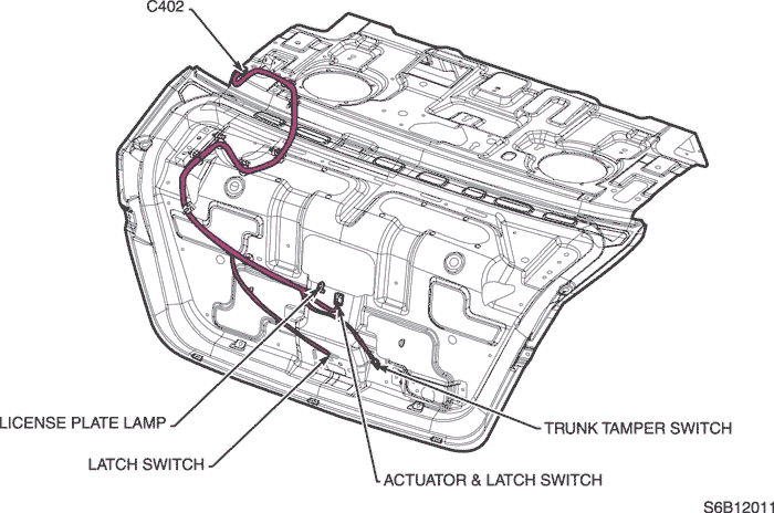

Salutare!

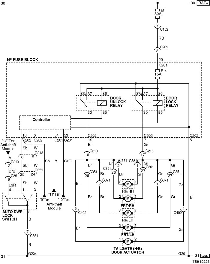

In portbagaj la Aveo, in partea stanga legat de bratul de culisare al potbagajului se afla niste cabluri electrice si o cupla electrica.
Din pacate cupla s-a agatat si s-au rupt cablurile. In total sunt 5 cabluri. De la ce sunt aceste cabluri?
Am identificat deschiderea portbagajului din interior de la butonul de pe usa nu mai functioneaza si nici lampa din interiorul portbagajului nu mai merge.
Ce altele ar mai fi afectate?

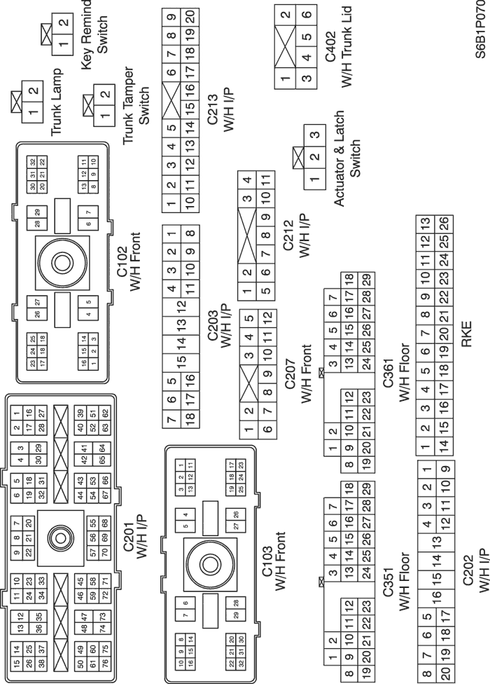

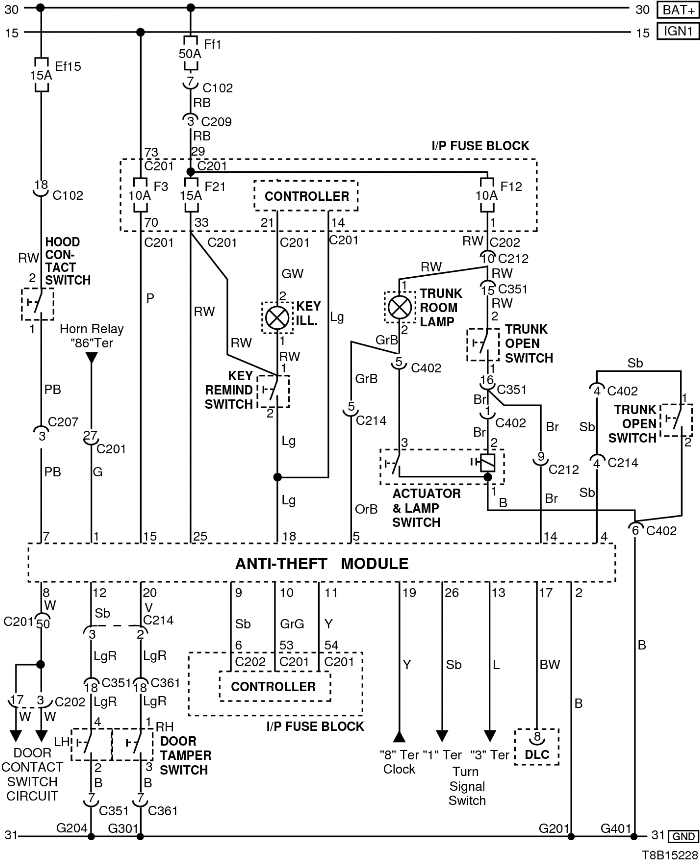

Salut, vad ca ai modelul sedan 2010. Pe  cupla ce merge la capacul portbagaj este legata încuietoarea, senzorul de deschis asa cum bine ai remarcat, și mai trebuie sa fie butonul de deschis și iluminarea la număr. Conectorul este identificat prin C402, vezi mai jos.
