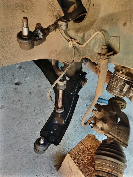

Dj_Dark Posted July 1, 2021 Au venit piesele, 2 brate complete, 2 palieri superiori (flansa cu rulment) si 2 bielete de directie. Ce e dubios e ca bieletele sunt diferite la grosime, culoare si ambalaj (si pret) , desi sunt delphi ambele. Probabil una e din stocul vechi si ailalta cel nou. Momentan atata am apucat sa desfac, urmeaza bieleta antiruliu si dupa ce urasc cel mai tare, bascula de pe masina. Si partea proasta e ca trebuie sa recuperaz suruburile fiindca nu am gasit noi. O sa fie o placere. Share this post Link to post

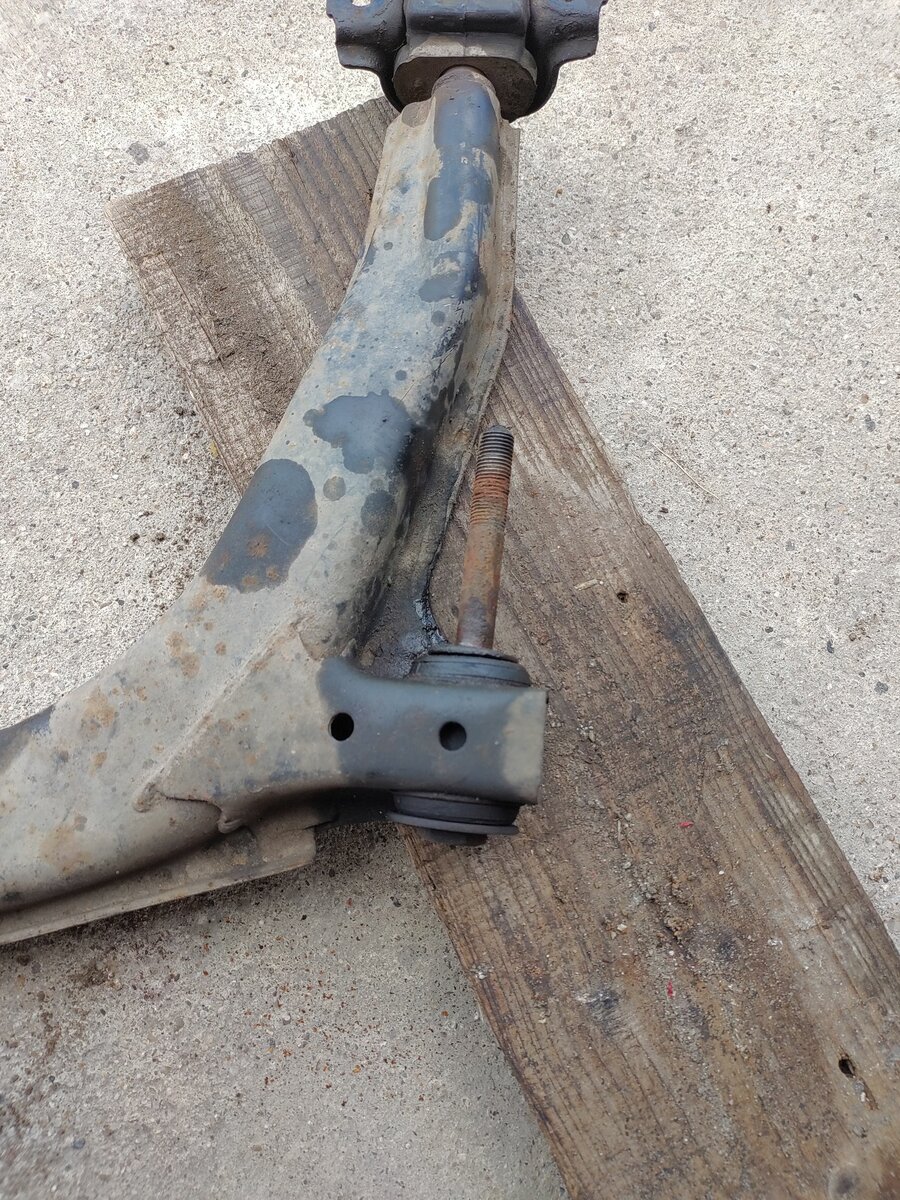

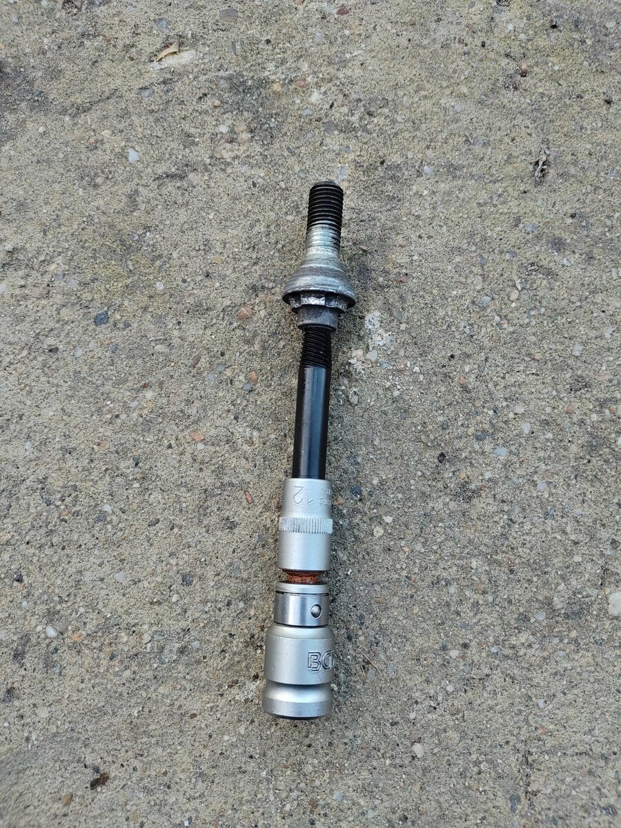

Dj_Dark Posted July 2, 2021 Reusit pe dreapta, urmeaza stanga maine. S-a schimbat bratul, bieleta de directie si flansa de la amortizor. Din pacate nu am gasit nici un defect evident pentru care masina se comporta asa, vedem pe stanga. Si da, a trebuit sa imi construiesc niste scule 😄 . O bucata de teava care sa primeasca surubul, inca o bucata de fier beton si barosul de 5 kile. Fierul beton a fost gaurit putin in cap fiindca sarea de pe surub, dupa din 3 baroase a iesit, nesperat de usor, sper si stanga sa fie la fel fiindca imi aduc aminte de la bej cand au iesit cu tot cu bucsi si a trebuit efectiv sa tai bucsile ca sa recuperez surubul. 3 Share this post Link to post
Dj_Dark Posted July 5, 2021 (edited) Stanga a iesit cu tot cu bucsa ca de ce nu 🙂 Am convins-o pe rand cu flex, foc si acelasi baros de 5 kile de mai sus. Din pacate a luat ceva timp si nu am mai apucat sa termin, data viitoare. Edited July 5, 2021 by Dj_Dark 1 1 Share this post Link to post

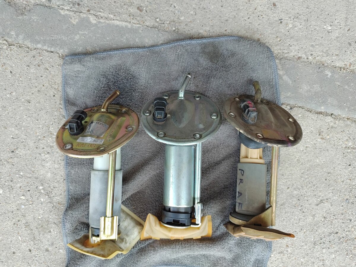

Dj_Dark Posted August 10, 2021 Am uitat, am facut test la pompa de benzina fiindca avea un sunet dubios in functionare si fiindca a iesit prost, am testat toate pompele pe care le aveam prin garaj. Rezultatul in poza urmatoare: Testul a fost facut pe o perioada fixa de 5 sec (atat am setat perioada de preincarcare a rampei la punerea contactului, este modul separat fiindca motronicul de sfi nu are asa ceva). Linia 1 era pompa de pe masina, linia 2 o alta pompa de prin garaj si nivelul curent este a treia testata. Binenteles ca nr 2 a ajuns pe masina. Si o poza a "concurentilor" , de la dreapta la stanga in ordinea nr de pe tricou, 1-2-3 😄 1 1 Share this post Link to post
VAXXi Posted August 10, 2021 Ar trebui sa-ti pui "am testat toate pompele pe care le aveam prin garaj" pe un tricou 🙂 2 Share this post Link to post

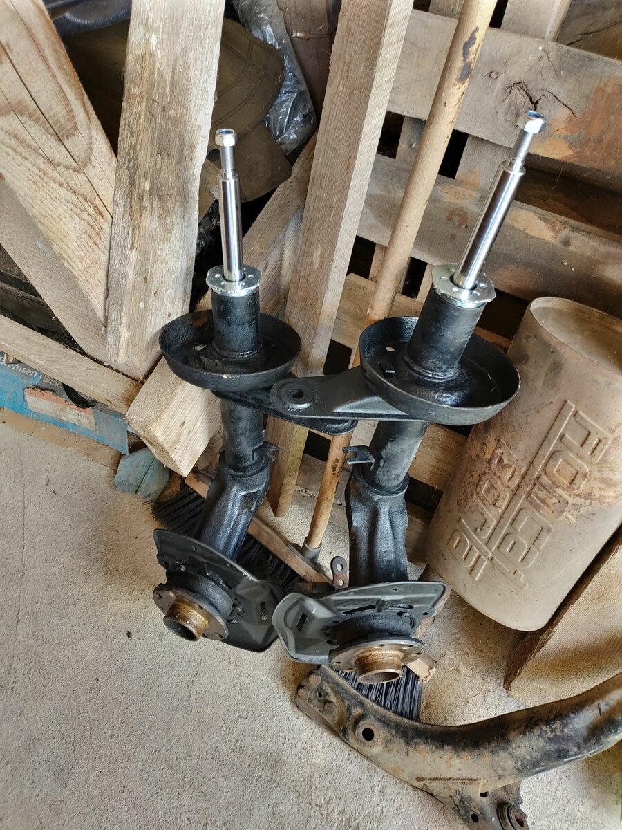

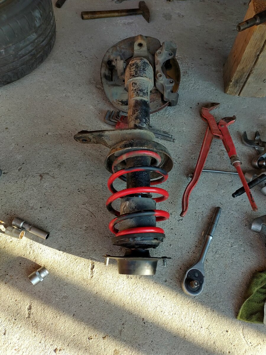

Dj_Dark Posted August 22, 2021 (edited) Am pregatit jambele "noi" Acum sa explicam mai in detaliu. Jambele care sunt acum pe ea sunt fostele de la bej, unde odata demult facusem o smecherie la ele sa intorc capetele de bara invers, adica in loc sa intre de sus in jos (pulita fiind jos) intrau de jos in sus. Motivul a fost explicat acolo la momentul respectiv, de la suspensia joasa, caseta (cu restul caroseriei) a coborat fata de jambe, drept urmare intorcand capetele am coborat si punctul de prindere a bieletelor pe jambe, in mintea mea atunci parea o solutie buna. Din pacate situatia este mai complicata, exista aspecte pe care nu le-am luat in considerare pe care nu le mai detaliez aici, pe scurt, geometria nu mai iesea bine, pe "drept" rotile erau paralele insa pe viraj nu mai era ce trebuie. Totodata am zis sa iau si 2 amortizoare noi ca tot am umblat, am mers tot pe celebrele ta-technix, alta suspensie sport mai buna pentru cielo/espero/kadett nu prea se mai gaseste. Edited August 22, 2021 by Dj_Dark 1 Share this post Link to post

Dj_Dark Posted November 10, 2021 Am reusit sa scot si un antifurt pe spate, din pacate la celalalt (ultimul ramas) mi s-a rupt spiralul in el si va fi complicat rau. Share this post Link to post
Viktor Posted November 14, 2021 Punctator si burghie de calitate incepind cu 3mm urmat de 6, 8, 10, eventual 12mm avind in vedere ca prezonul e de 12x1.5 la prima vedere. 1 Share this post Link to post

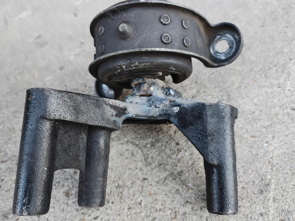

Dj_Dark Posted November 25, 2021 (edited) Bun, nu am mai facut nimic cu prezonul minune, momentan nu imi trebuie sa dau roata aia jos, intre timp am intarit "tzigania"ca sa stea motorul sus. Da, stiu, nu arata ca la carte, dar functioneaza 🙂 Tamponul se va inlocui cu prima ocazie, momentan de teste merge asa. Urmatoarea miscare va fi sa schimb jambele alea (inca nu am reusit) sau macar sa investighez de ce imi iese bratul de pe bucsi. Edited November 25, 2021 by Dj_Dark 3 Share this post Link to post

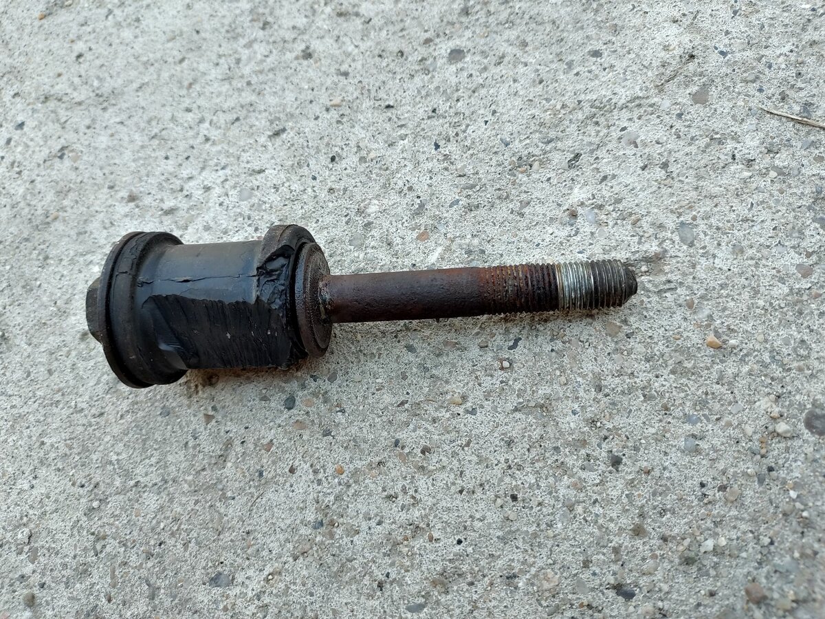

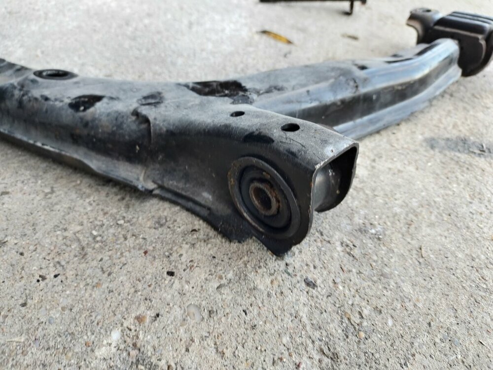

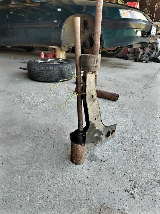

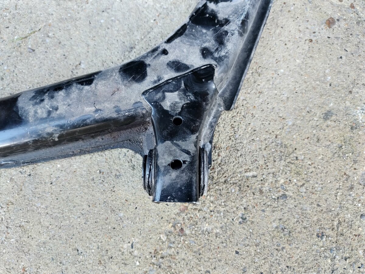

Dj_Dark Posted December 20, 2021 Ieri am demontat-o pe fata in ideea sa inlocui buscsile defectuoase de la bratele fata. Cam asa aratau Fara nici un fel de exagerare, au iesit din 3 ciocane date usor, nu de de mirare ca au alunecat bratele pe ele, o poza cu cea veche (sus) si cea noua jos. Se observa diferenta de grosime si faptul ca nu mai aveau guler in partea din fata. Daca ar fi sa ghicesc, cred ca au fost introduse din partea gresita (din spate spre fata) Am reusit sa le bag pe cele noi cu o presa improvizata (folosita la bej in trecut) cam asa au intrat. Nu sunt perfecte dar in partea importanta este bine Cam atat am reusit ieri si sa pun bratele inapoi pe masina, urmeaza sa schimb si jambele fata cu altele (din mai multe motive, detailem la momentul respectiv din nou) si am luat si tampon nou de motor. 6 Share this post Link to post
Viktor Posted December 23, 2021 Cum naiba o iesit de la locul ei bucsa aia. Ori n-a fos montata cum trebuie. Share this post Link to post
