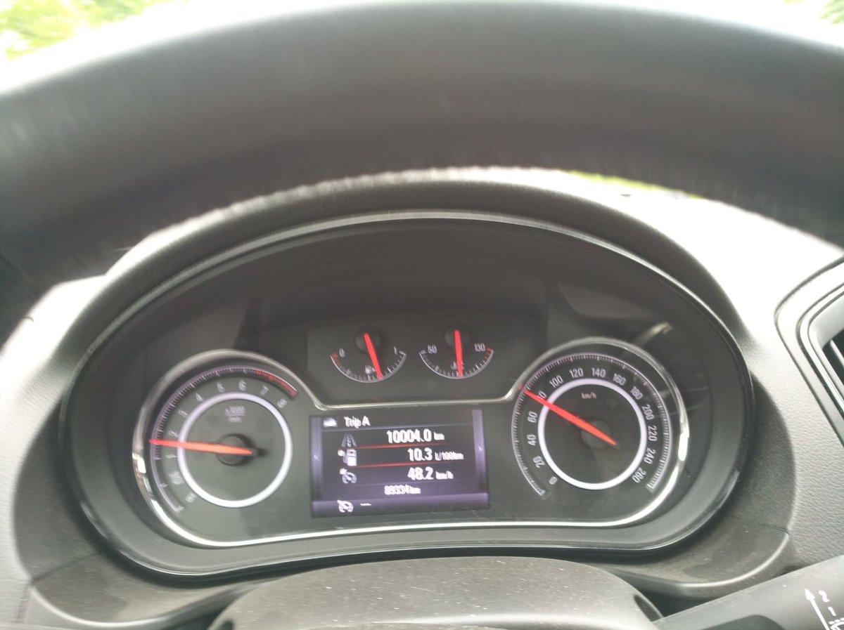

La 10.000km situatia consumului se prezinta asa:
Include cam 75-80% mers extraurban si restul oras, incluzand aici si cateva ocazii in care motorul a mers in gol ore in sir (cumulat, evident).
Nu imi dau seama daca e mult sau putin insa aspectul asta ar conta doar pentru statistica. Fata de MOS recunosc ca sunt momente in care ritmul de mers este ceva mai alert, in special in zonele de deal/munte in care tractiunea integrala dezlantuie un dracusor. Presupun ca al masinii ... soferul e acelasi :D.

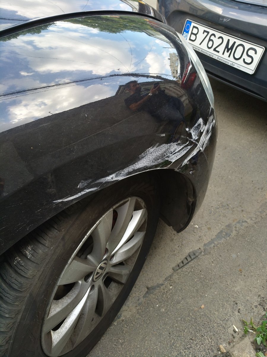

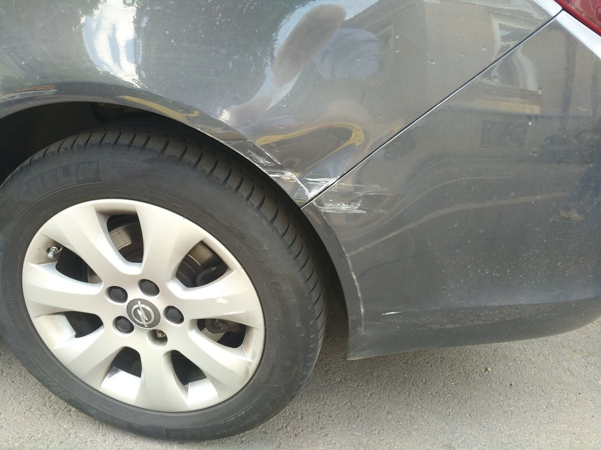

Un fel de zi de 13 ... doar ca s-a intamplat in dreptul numarului 13 de pe strada Pictor Stefan Luchian ... Acelasi ghinion.
IMG_20190722_162038.thumb.jpg.1e3301d5f3d2303f1b9e604b812cf03a.jpgIMG_20190722_161921.thumb.jpg.3837e87fca1a7085b6fb90cd773a2966.jpg
Omul a fost extrem de OK, a recunoscut ca a apreciat gresit distanta ... chiar am avut o discutie extrem de degajata. Nu are cum sa ma bucure faza asta, de maine trebuie sa lipsesc mult din Bucuresti, insa chiar nu m-am enervat deloc.
Mai tare mi s-a parut faptul ca nu a comis-o cand dadea cu spatele, asta as mai fi inteles. A intrat f aproape de Naluca in incercarea de a se alinia pentru a parca lateral ... Pacat ca s-a apropiat prea tare ... Asta e.

shit happens.
Se repara.
Acelasi sfat ca la Mircea. Mergi la RCA, fa dosarul, apoi spala cu niste motorina/ solvent ca sa scoti transferul de vopsea/lac si vezi daca e zgariata pana la grund. Indoitura mai mult ca sigur se scoate cu PDR, iar eventualele julituri in lac se pot repara local, fara sudura in puncte ca sa traga indoitura, chit samd. Astfel eviti problemele de la o vopsire pe toata aripa spate. Bara poti s-o vopsesti separat, desi la cum o vad dupa un polish va fi mai mult decat decenta.
Banii de PDR ii recuperezi din cat iti dau aia la RCA.
