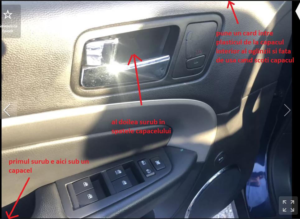

Ai doua suruburi, unul este in spatele unui capacel aflat in mijlocul fetei de usa (sub cotiera de pe usa). Al doilea este in spatele capacelului de la manerul de deschidere din interior.

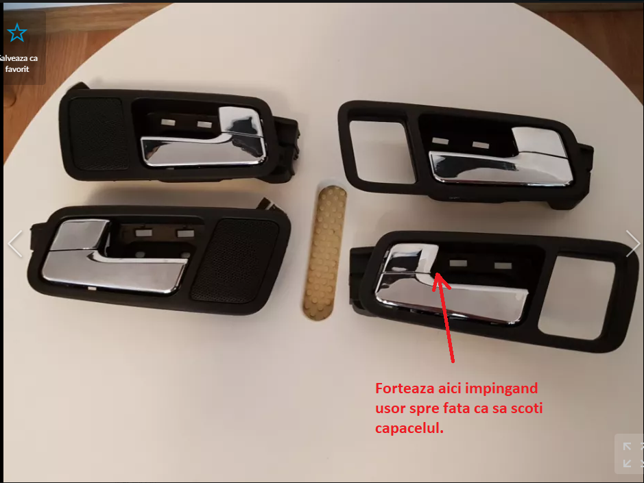

Capacelul il scoti cu o surubelnita plata fortand usor in gaura dintre zona cu crom si capacel, vezi si poza cu manerele.
Dupa ce scoti suruburile ai grija la capacul negru care ascunde prinderea oglinzii. Baga un card intre fata de usa si capacul negru ca sa nu tai plasticul moale de pe usa.
