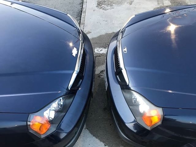

mirceajo Posted September 6, 2018 Si daca tot am pus cu surorile de la capitala, uite si diferenta de embleme si de faruri :)) stanga facute cu lac , dreapta cu soare 🙂 Share this post Link to post

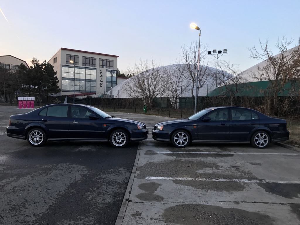

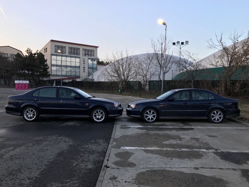

nt98adu Posted September 12, 2018 Revin cu poza pentru arcurile fata. Se observa diferenta, zic.😀 Cu toate acestea, masina nu are garda la sol dorita, dar nu mai conteaza. Important este ca sta bine tare pe drum si nu se mai aude nici un zgomot.😎 Acum astept sa primesc banii pentru timbrul de mediu de la fosta masina si o duc la vopsitorie sa o facem ca noua.😉 Share this post Link to post
Geo_ZGA Posted September 12, 2018 Ai si tu o boala cu coboratul masinilor... nu a scapat nici una :)) Dar da, arata bine. Share this post Link to post
