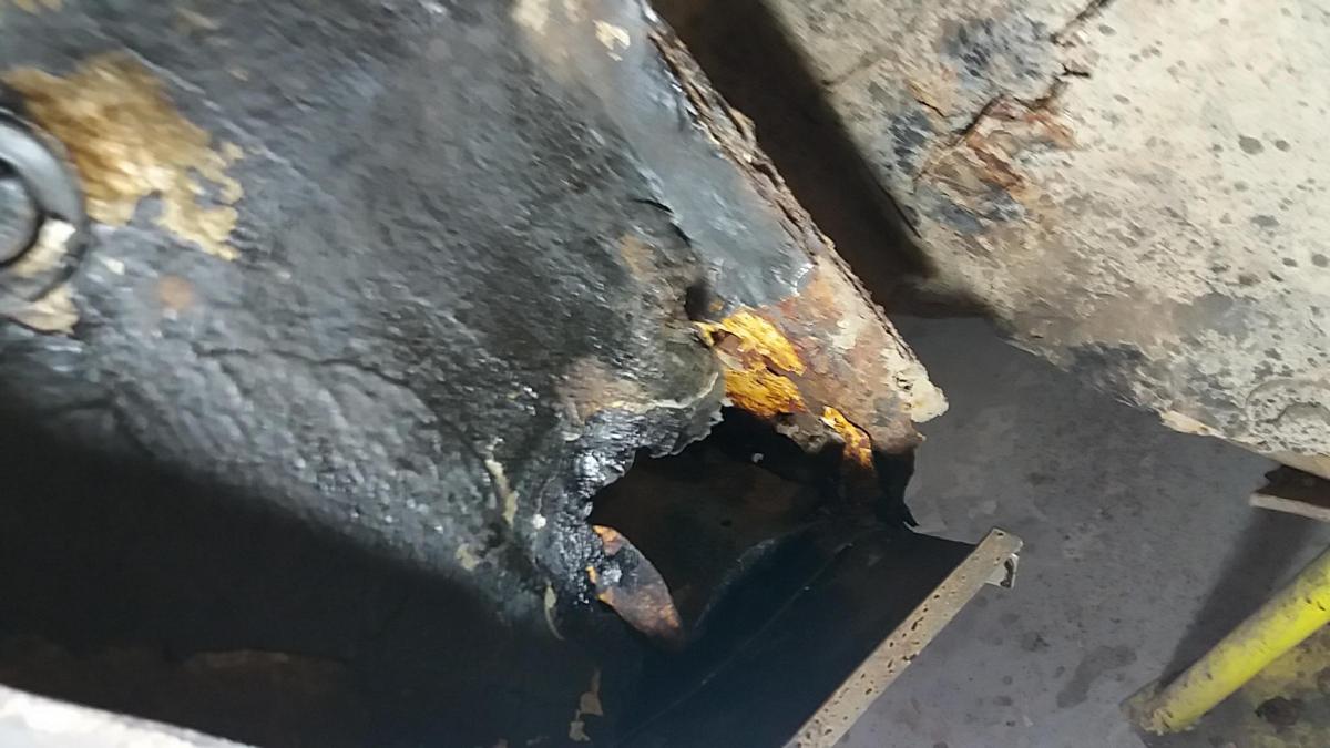

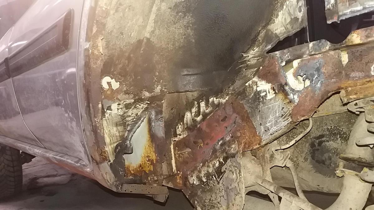

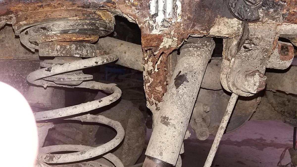

Bine ca mi-am facut planuri... nu o sa fie gata luna asta. Pe spate e o gramada de rugina :(

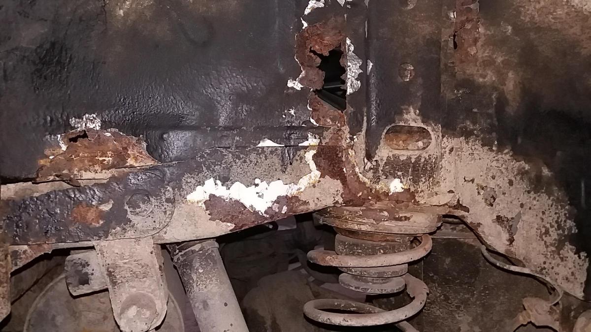

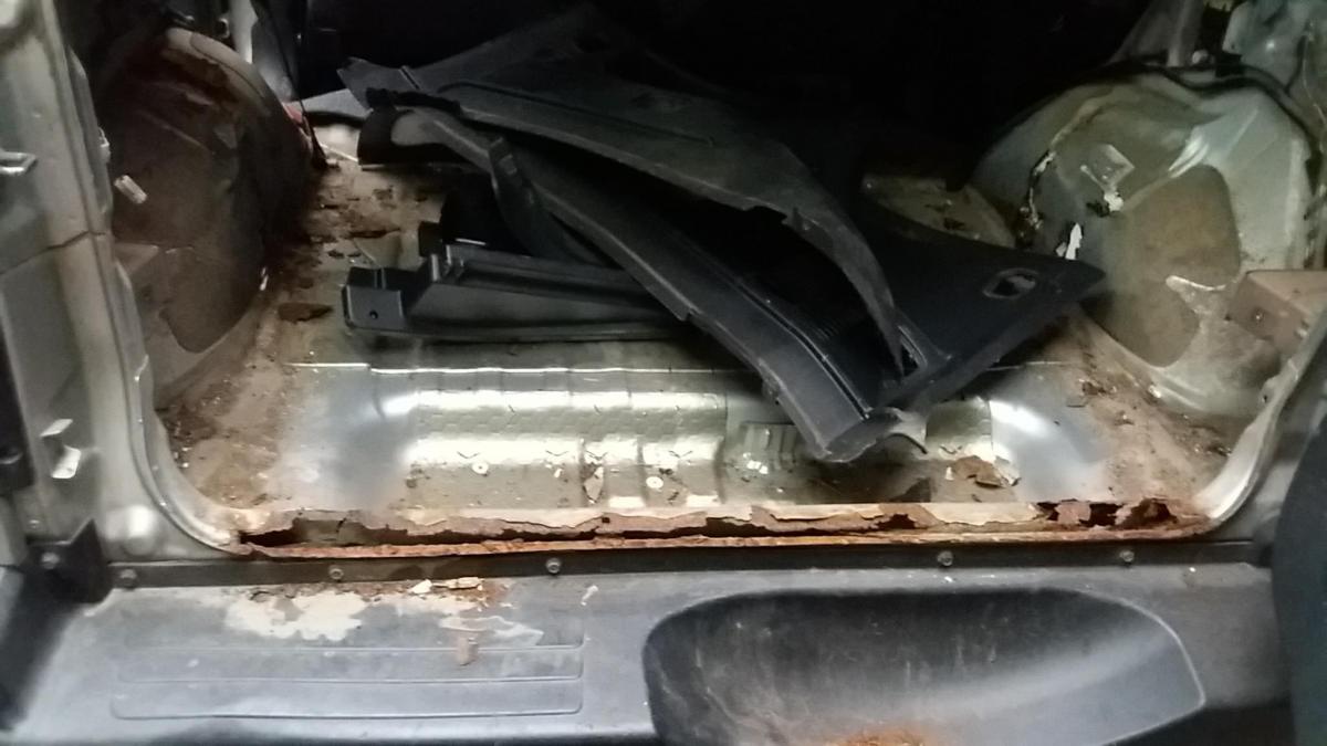

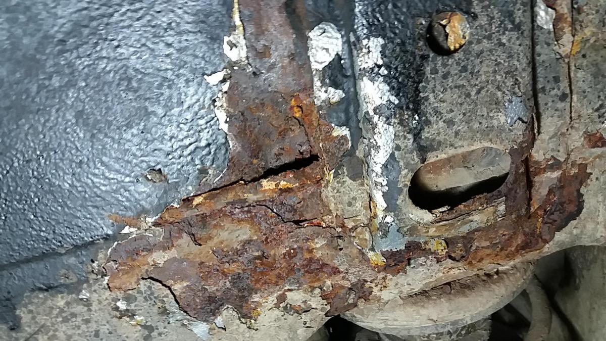

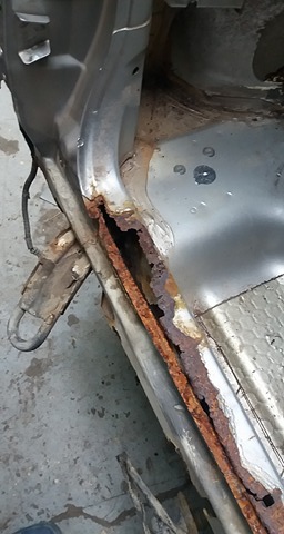

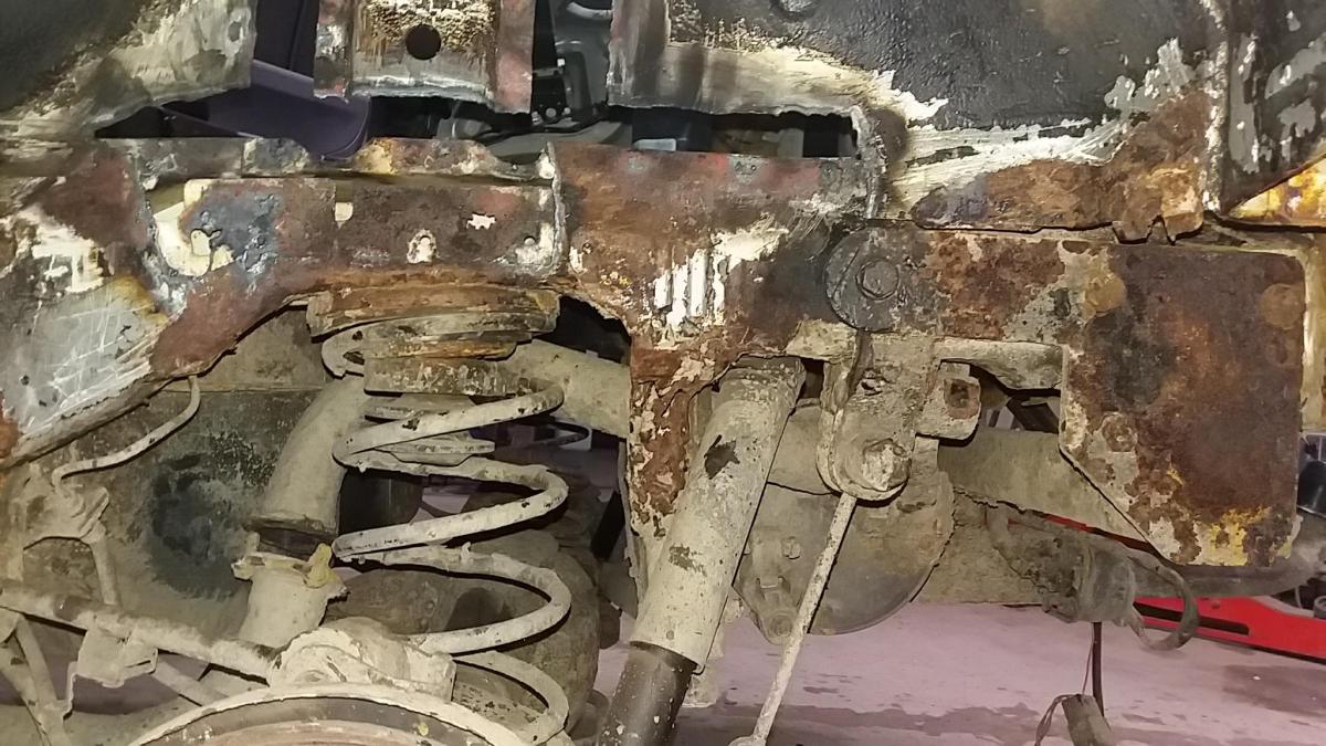

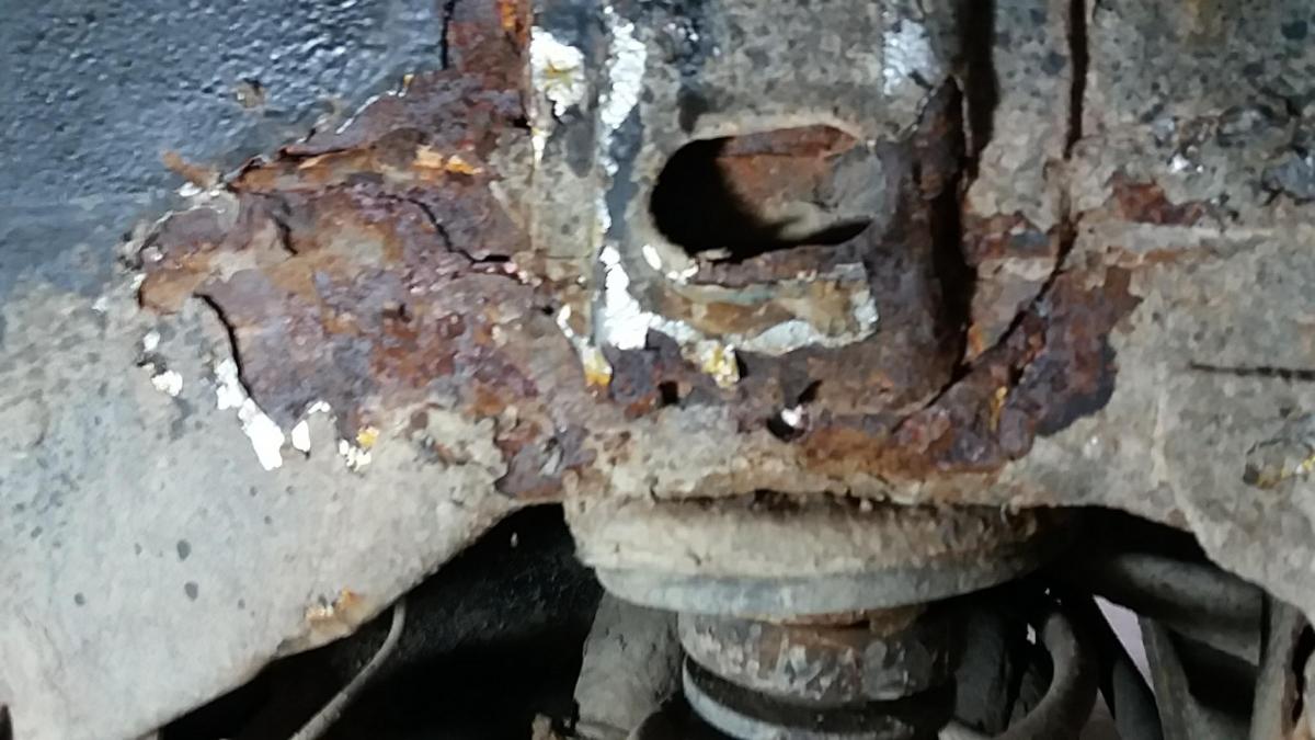

@ Viktor Eu ce sa mai zic? Vineri speram sa o iau si sa-mi fac de cap cu ea. Nu ma asteptam... terosonul din fabrica, in timp, s-a facut piatra si cand ciocanesti pare tabla buna. In spatele lui... dezastru :( Lonjeronul vine bucata mare si e o galagie de bani (nici n-am mai verificat cat, dar doar pe original se gaseste). Nici, nici... totul o sa fie refacut din tabla de 1, cu tratamentele aferente, la fel ca si pe fata.

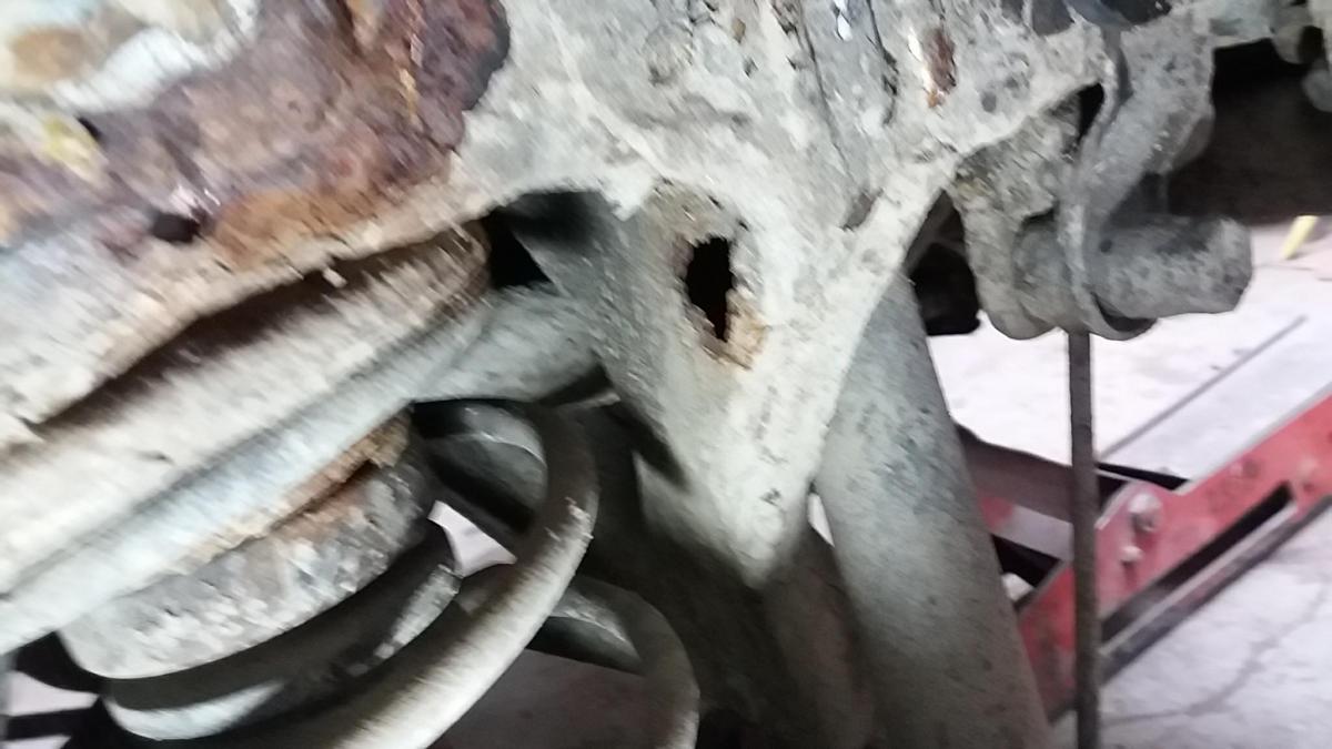

@ Mike ca sa lucreze pe burta, e nevoie sa o urce pe elevator si nu au elevator la tinichigerie, doar la mecanica (cladire separata). Maine dau jos puntea spate ,verifica tot pe acolo si se apuca de reparatii. La final o s-o urce si pe elevator, sa vada ce e si pe burta. Bani pt burta nu mai sunt acum... mai la vara.

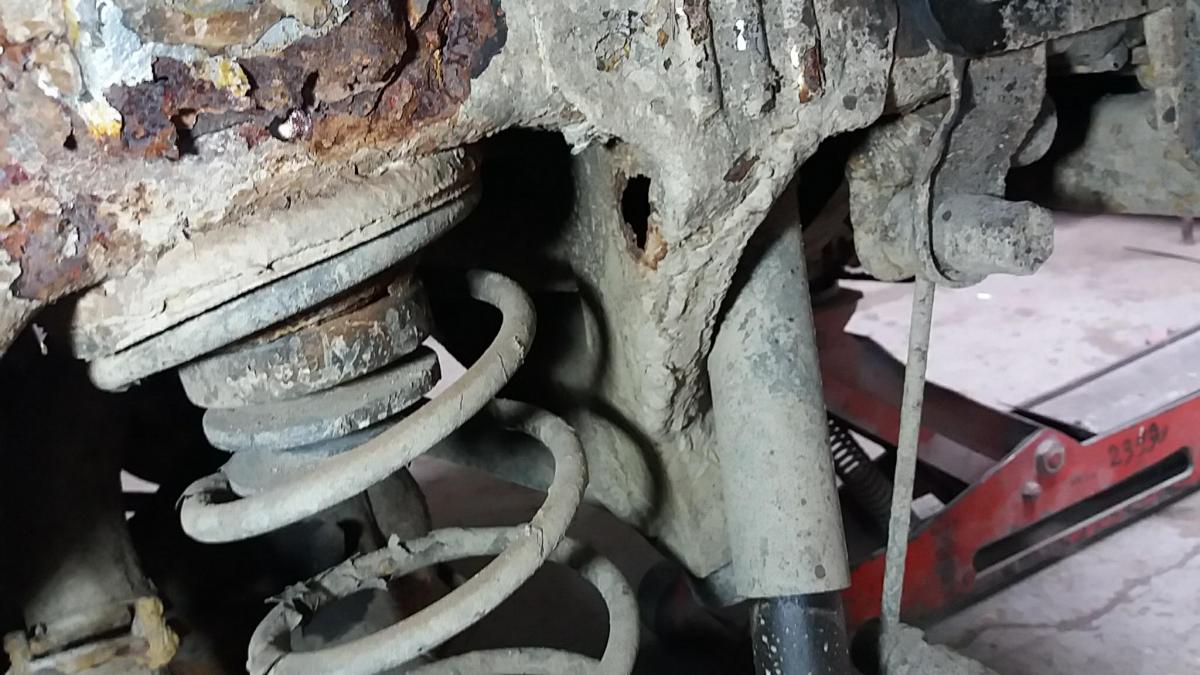

O sa-i dau inainte, ca n-am de ales... macar sa iasa bine. Cu ocazia asta o sa schimb si ce mai e nevoie pe spate, la suspensie... bucse, amortizoare sau ce mai apare pe acolo.

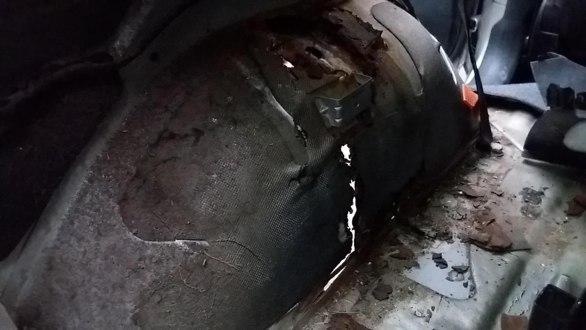

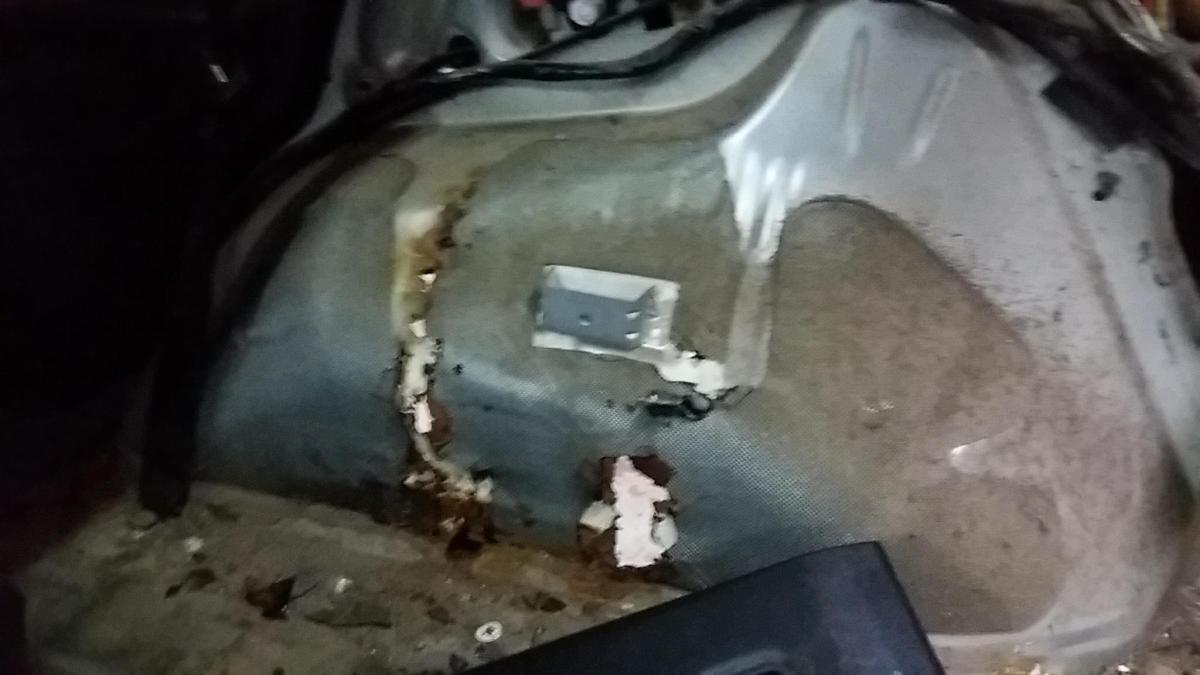

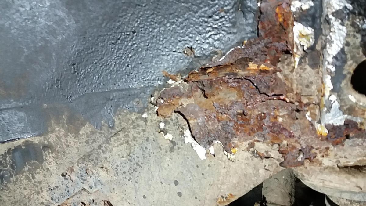

Eu nu dau vina pe vanzator... povestea e in felul urmator: fratele lui aduce masini si pe asta a luat-o pt el, ca vroia ceva mai mic pt offroad. Nici nu a deschis capota cand a cumparat-o, probabil pt ca a fost ieftina si luata direct de la proprietar, nu din parc auto. Cand i-a adus-o si a vazut rugina de la oalele fata, a zis ca nu isi bate capul cu ea si o vinde. Omul m-a lasat sa o verific, sa ma bag sub ea, sa o ciocanesc... pur si simplu nu se vedea ce e pe spate. Nici macar la service nu au vazut, pana nu au dat jos terosonul. Ei erau pregatiti sa curete rugina si sa dea cu zemuri, nu sa descopere gauri.
Pe fata stiam, pe spate a fost surpriza de la oul Kinder :) ) Se face, chiar mai bine decat din fabrica, dar... pe bani si intr-un timp mai indelungat.

Utilajul l-a folosit austriacul doar iarna, sa urce nu stiu unde la munte. In rest zacea in aer liber. Deci e de inteles de unde rugina... dar nu ma asteptam sa fie asa rau, efectiv nu s-a vazut nimic pe spate. Faptul ca e de la proprietar nu inseamna mare lucru, daca ala nu are grija de ea.
O inclina pe o parte si lucreaza la ea asa. Stiu, o sa spuneti ca la dacii in parcare. Ei bine, e un mod al naibii de simplu daca nu ai rotisor ptr caroserie sau alte scule de genu. Daca ai gasit rugina sub teroson eu vad 2 posibilitati: 1. Masina era deja ruginita si a fost data cu teroson pe motivul las ca merge si asa; 2. Masina era relativ ok la tabla, a fost data cu teroson dar apa nu s-a mai scurs si de aici pana la ruginire a mai fost doar un singur pas.

Mike, e terosonul din fabrica, nu cred ca a mai dat-o nimeni din 2002 pana acum.
Gauri, gauri si iar gauri... si preturi de japoneza (fara TVA): lonjeron 1600 lei, traversa 1200, 1600 podea, 800 oala. In concluzie: 2 foi de tabla, 200 lei.
Stai linistit ca elementele de tabla de reparatie nu sunt ieftine, indiferent de masina. Avantajul e ca ptr marcile europene gasesti facute sub patent doar ca incep problemele cu potrivirea pe caroserie.

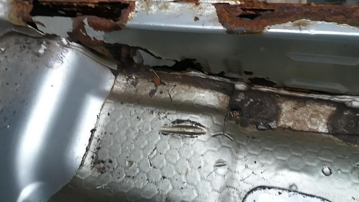

Tabla de 1mm este suficient de groasa?
Sper sa nu gresesc, dar tabla ptr auto are 0,8 mm.
0,6 stiu ca are cea de caroserie, asa o sa foloseasca si ei. Iar la partile de rezistenta o sa foloseasca de 1, cu intarituri. Sunt priceputi tinichigii, le merge mana f bine.
Am mai comandat 1l de Fertan, ca mai e doar jumatate din primul bidon... si la ce e acolo, o sa fie nevoie de mult. Trebuie sa comand si amortizoare pe spate, dar unele putin mai lungi, astept sa-mi dea un grec codul pt cele de Mitsubishi L200. 3-4cm mai lungi, dar la fel ca cele de Pinin in rest.

Cred ca-i suficient tabla de 1mm. 1.5 ii deja prea dura si ceva mai greu de modelat chiar si la cald.
Nu ma pricep... l-am intrebat pe amicul meu daca e suficient de 1, a zis ca da. Ca si eu am zis initial sa ia ceva mai groasa, cativa lei in plus sau in minus nu mai contau. Dar, cum ai zis si tu, mai groasa nu se poate modela si e suficienta de 1. A incercat ieri sa mai caute piese noi, dar toate au niste preturi de cazi in cur... asa ca reparatie peste tot.
Cind or taia jos pentru inlocuire, masoara din curiozitate cit are tabla existenta. Probabil nici 1mm sa nu aibe, in schimb poate fi ma dura multumita aliajelor si cutelor aferente. Pentru oale sa zicem 1.5mm a fi mai zravene, mai tapene, dar pe burta mai mult de 1mm n-as pune, ii arhisuficient parerea mea. Ori, intii decupezi oalele, masori grosimea ca si reper si doar dupa procuri materialul de esti in dubii si sa dea cu virgula ca ar fi mers material ceva mai gros (de peste 1mm). Ca idee.

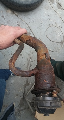

Evident ca mai apar si altele... gatul de alimentare e din fier (ai dreacu japonezi). Zilele astea investighez daca pot pune unul de Cielo, e din cauciuc si muuuult mai ieftin.
Bre, Geo. Sigur nu-i o pacaleala cu atita rugina ? In caz ca nu, probabil se cade un convert in titlu din restaurare in recarosare ca usor - usor, doar acoperisu' ramine (deocamdata) neatins. Munca si investitie cit cuprinde, fir-ar de fieratanie. Sper ca macar motorizarea in sine sa nu-si arate coltii dupa ce ii pusa la punct caroseria.
Bre, omul trebuie incurajat :) Sigur nu exista gat de alimentare si din plastic la vreo versiune mai recenta decat a ta?

Nope, singura piesa care se gaseste e cea din fier, pt toate modelele de Pinin... si costa 700 lei fara tva. Mi se pare o tampenie sa o faci din fier, mai ales pt un offroader care vede noroaie si umezeala. Pe cand cea de Cielo e vreo 130 lei si, cel mai important, e din cauciuc. Am intrebat si pe grupul dedicat, oamenii tot de Cielo mi-au zis ca au auzit. Tot la asta ma gandisem si eu... ca na, cunosc masina destul de bine :) Ramane de vazut daca se potriveste.

Sunt problematice anumite piese cu forma ciudata, gen suportul superior de arc spate, cu forma de palnie, sau locasul cricului in portbagaj, la care e mai mult de munca. Daca s-ar fi gasit macar unele din piesele astea separat, noi, ar fi fost bine... dar vin impreuna cu lonjeroane sau podeaua completa. Deci... se vor fabrica.
Daca nu mai intervin si altele, teoretic in 2 saptamani ar fi gata, practic cred ca in vreo luna (o sa fiu plecat 2 saptamani, deci nu are rost sa se grabeasca).
Bre, cu riscul de a te supara pe mine, aia nu mai e masina, o sa iasa fix o caruta, e mai rau ca espero-ul meu in pana mea, ce faci tu acolo nu e reparatie e reconstructie de-a dreptul. Practic construiesti masina din tabla de 1 :)
Macar elementele de rezistenta trebuiau cumparate noi parere mea. Hai ca o tabla se mai carpeste dar sa construiesti un lonjeron din tabla de 1 nu mi se pare ok.
Alea din fabrica au o anumita rezistenta, puncte de cedare calculate, etc, la ce faci tu acolo sper sa nu am dreptate dar eu cred ca doamne fereste in caz de accident praf se face.
